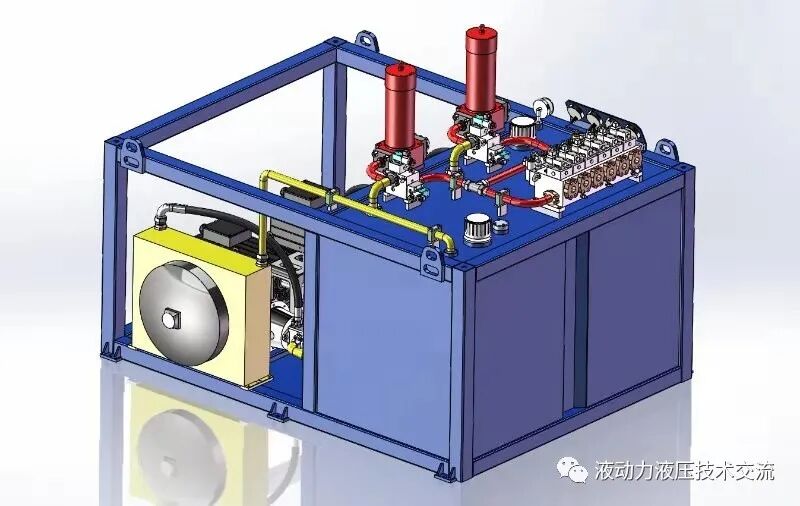

2.噪音来源及解决方案
2.1 泵产生的噪音
首先,在液压系统产生的噪音中,由泵产生的噪音最为明显, 这是由泵本身配流结构引起的。
油泵运转时,齿轮、叶片、或者柱塞由于容积变化而产生高低压油,就不可避免的造成容积排量的周期性变化,从而形成压力脉动和流量脉动,引起结构振动,导致噪音的产生。因此,在额定转速和压力下,好的配流形式就成为关键。由于泵体结构的不同,在压力、流量需求一定的情况下,就噪音而言,叶片泵最优,柱塞泵次之,外啮合齿轮泵噪音相对要大一些。所以我们在设计
时要优先考虑低噪音的液压泵。
其次,与泵连接的电机、联轴器等也可能成为噪音的来源。电机的性能直接决定了噪音的大小。在现场经常发现电机轴和泵轴同轴度差的情况,如若误差过大,则弹性联轴器不仅不能吸收振动,反而强烈振动,产生噪音。所以要在装配时提高装配精度,以减少由装配误差而产生的噪声。还有电机一般都是旁置或者上置式安装,这个时候电机的机械振动会带动油箱振动从而产生噪音,一般我们要在电机底座上增加一层橡胶或者其他减振措施,来降低这类噪音。

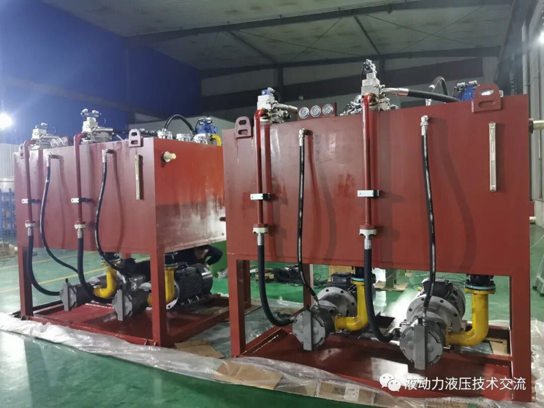

2.3 管道及其它噪音
管道一般不直接产生噪音,当泵或负载变化而引起压力波动时,会通过管道产生振动噪音。
此外由于管道的拐弯、管道流通面积的变化,在流速或压力很高的情况下也会引起噪音,特別是若干条管路排在一起时,噪音尤为突出。产生这类故障的原因和排除方法有以下儿种。
( 1). 液压泵 - 电机等振源的振动频率与配管的振动频率合拍产生共振,为防止产生共振,二者的振动频率之比要在 1/3 ? 3 的范围之外。
( 2). 管内油柱的振动。可通过改变管路长度来改变油柱的固有振动频率,在管路中串联阻尼( 节流器 ) 来防止和减轻振动。
( 3). 管壁振动。尽量避免有狭窄处和急剧弯曲处,尽可能不用弯头。弯管时,弯曲半径应尽量大。
(4). 采用管夹和弹性支架等,防止振动。
(5). 管内进了空气,造成振动和噪声,要定期对系统排空气。
(6). 回油管的振动冲击。当回油管不畅通背压大,或因安装在回油管中的滤油器、冷却器堵塞时,会产生振动冲击产生噪音,解决办法是减小管路背压,定期清理滤芯,保证系统中的油液通畅运行。
