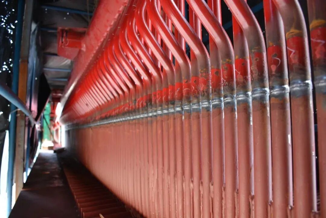

一、水冷壁,下降管、汽包、过热器、省煤器的作用
A.水冷壁的作用:通过热辐射方式将水变成蒸汽,保护炉墙防止炉墙及受热面结渣。
B.下降管的作用:连接汽包和下联管
C.汽包的作用:加热汽化过热的连接枢纽,有一定的储水储气容积,有一定的储热容量,有适应负荷骤变的能力。
D.过热器的作用:将饱和蒸汽加热成过饱和蒸汽。
E.省煤器的作用:提高水温,降低尾烟气温度,提高效率(回收烟气余热,对管内的锅炉给水进行预热,节省燃料),改善汽包的工作条件。

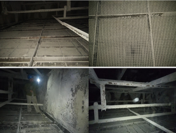

二、空气预热器的作用
A、利用尾部烟道的烟气余热加热送风机送入的空气,回收排放烟气的余热,提高锅炉的效率。
B、从空气预热器出来的约250度左右的热风分成两路:直接进入锅炉的燃烧器作为二次风进入炉膛助燃。另一路则引入磨煤机入口,用来干燥、输送煤粉,称为一次风。
