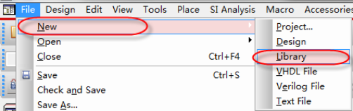

2.1 在orcad软件中怎么新建库文件?
答:第一步,执行菜单命令File→New→Library,新建一个原理图库文件,如图2-1所示:
ORCAD原理图封装库50问解析(1-10问)的图1
2-1  新建原理图库示意图

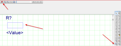

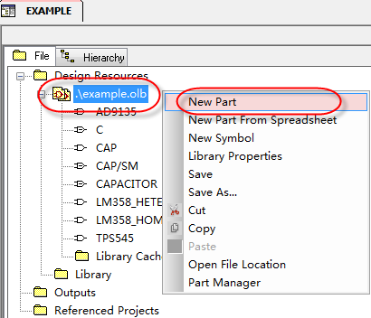

第二步,会弹出新建好的olb文件,然后选中新建好的olb文件,单击鼠标左键执行New Part功能,新建一个单个的器件,如图2-2所示,

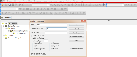

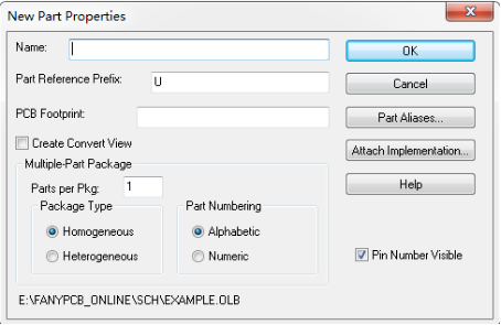

第三步,在弹出的New Part Properties属性框中,输入相对的参数,如原理库的名字(Name)、原理图库编号的起始字母(Part  Reference Prefix)、PCB封装名称(PCB  Footprint)、库组成Part(Part  Per  Package),其他按照默认的即可,如图2-3所示:
ORCAD原理图封装库50问解析(1-10问)的图2
2-2  新建Part示意图
ORCAD原理图封装库50问解析(1-10问)的图3
      图2-3  Part属性示意图
    第四步,按上述操作设置好参数以后,点击OK,就进入到建库的工作界面,会出现一个U?的虚线的框,直接按照规格书所描述的规范进行建库即可。

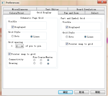

2.2 orcad的格点在哪设置,一般怎么推荐设置?
答:执行菜单命令Options→Preference,弹出如图2-4所示界面,在此界面中选择Grid Display选项,进行格点的设置,格点的设置分为原理图部分和库部分,设置参数基本是一致的,有以下几个参数需要设置:
Ø Displayed选项:勾选表示格点显示,不勾线表示格点不显示;
Ø Grid Style选项:Dots表示格点以点状来显示,Lines表示格点以线段的形式来                                                 显示在图纸上;
Ø Grid Spacing选项:在绘制原理图的时候生效,表示格点的间距,1 of pin to pin表示格点间距为一个pin管脚的间距,2 of pin to pin表示格点间距为两个pin管脚的间距,依次类推;
Ø Pointer snap to grid选项:勾选表示抓取的时候按格点来抓取或者移动器件。
ORCAD原理图封装库50问解析(1-10问)的图4
2-4  格点设置示意图

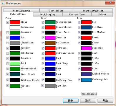

答:执行菜单命令Options→Preference,弹出如图2-5所示界面,在此界面中选择Colors/Print选项,进行颜色跟打印设置选项,每一个颜色设置前面都一个勾选的选项,勾选表示的含义是打印这份原理图的时候,这个参数显示在打印的图纸上,反之不显示在图纸上。
ORCAD原理图封装库50问解析(1-10问)的图5
2-5  颜色设置示意图
如果需要修改颜色,直接鼠标左键单击相对应的颜色框进行修改就可以了,右下角是系统默认颜色,点击下就恢复到系统默认的颜色。下面对几个常用的参数进行说明如下:

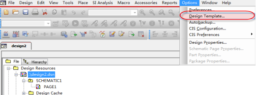

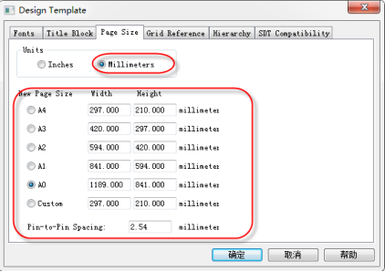

第二步,对整个原理图页面进行设置。执行菜单命令Options→Design→Template,如图2-8所示,在弹出的界面中选择Page Size,如图2-9所示,即可对页面的大小进行设置,这样每一页的页面大小的参数就按这个模板设置,不用单独设置。
ORCAD原理图封装库50问解析(1-10问)的图8
2-8  整体页面上设置示意图
ORCAD原理图封装库50问解析(1-10问)的图9
2-9  页面大小参数模板设置示意图

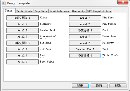

2.5 orcad字体的大小怎么设置?
答:执行菜单命令Options→Design→Template,如图2-10所示,在弹出的界面中选择Fonts选项,即可对相对应的参数的字体的大小进行设置,一般orcad中采用的字体都是Arial字体,采用大小是小六,想要更改字体、大小直接左键单击就可以进行更改。
ORCAD原理图封装库50问解析(1-10问)的图10
2-10  字体大小设置示意图

第一步,按照我们前面的问答中详细介绍,新建一个库文件,如图2-11所示,填写名称为RES,起始名称为R,PCB封装那一栏先可以不用填写,分立器件,Part选择1即可,其它按照默认设置;

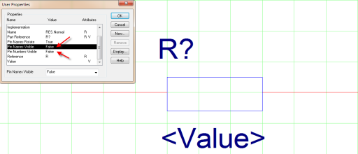

第三步,右侧菜单栏选择Place Pin的操作,放置两个管脚,因为是电阻,所以Pin的名称和管脚标号就用数字1跟2,然后shape那里选择Line即可,Type选择Passive即可,然后将管脚放置在格点上,如图2-13所示:
ORCAD原理图封装库50问解析(1-10问)的图13
ORCAD原理图封装库50问解析(1-10问)的图14
2-13 放置管脚示意图
第四步,双击库文件的空白地方,弹出User Properties对话框,如图2-14所示,设置Pin Names Visible与Pin Numbers Visible的值改为False,意思是将管脚的名称与管脚的标号隐藏掉不显示,然后点击保存,我们这个电阻的封装库就建立好了,对于创建原理图封装有疑问的读者,可以联系作者(QQ: 1763146079    邮件:huangy@fany-eda.com)获取技术支持。
ORCAD原理图封装库50问解析(1-10问)的图15

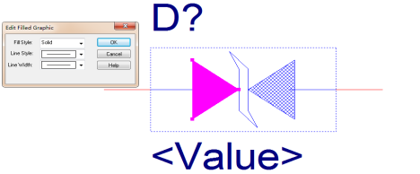

答:我们在绘制二极管或者三极管的时候,需对那个小三角形区域进行填充,如图2-15所示,操作方法如下:
第一步,选中要填充的区域的外形框;
第二步,鼠标双击外形框,弹出Edit Filled Graphic,进行参数设置;
第三步,在Fill Style中选择你所需要填充的类型即可,一般选择你这Solid这个填充方式,下面的Line Style指的是外形框的走线样式,Line Width指的是走线线宽。
