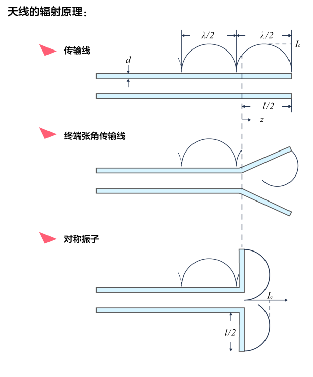

天线是怎么将导行波转换成自由空间的电磁波呢?
1894年,科学家波波夫在一次实验中发现接收机检测电波的距离比平常有明显的增加。经过一番探究,波波夫发现一根导线碰到了金属屑检波器。正是这根导线让实验距离大大增加。这根导线被认为世界上的第一根天线。
波波夫实验中,导线意外碰到了金属屑检波器,无形中改变了传输线的形状。
按照波波夫这次实验的思路继续研究,科学家发现随着传输线张角的增大,辐射电磁波越强。后来又提出了对称振子天线理论,继而发展出了各种各样的天线。
漫画:天线的原理的图10
可以看出天线的尺寸与波长相匹配。
波长和频率之间有着密切关系,光速=频率×波长(),从1G到5G,使用的频率越来越高,波长越小,对应天线的尺寸越小,这就是为什么手机的天线可以藏到手机里面了。
由于天线理论比较复杂,此处就不再详述,如果感兴趣可以自行学习。

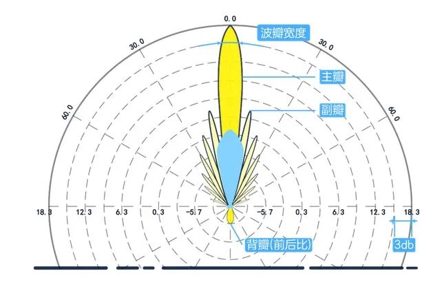

4. 天线的方向性
天线的方向性是指天线向一定方向辐射电磁波的能力。对于接收天线而言,方向性表示天线对不同方向传来的电波所具有的接收能力。天线的方向性的特性曲线通常用方向图来表示。
漫画:天线的原理的图14
(方向图可用来说明天线在空间各个方向上所具有的发射或接收电磁波的能力。图中通常都有两个瓣或多个瓣,其中最大的瓣称为主瓣,其余的瓣称为副瓣。)
5.波瓣宽度(又称波束宽度或主瓣宽度或半功率角)
波瓣宽度是指在主瓣最大辐射方向两侧,辐射强度降低 3 dB(功率密度降低一半)的两点间的夹角。波瓣宽度越窄,方向性越好,作用距离越远,抗干扰能力越强。
