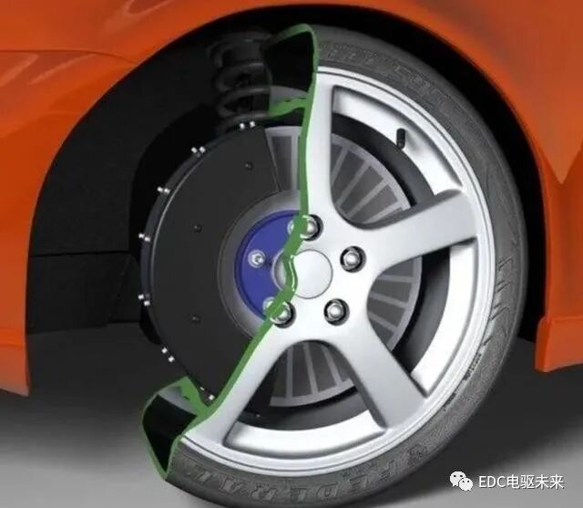

当前新能源驱动电机的量产配套种类及数量,仍以中央电机为主。虽然轮毂电机可将动力、传动、制动系统高度集成,减少驱动传动部件数量、降低车辆质量、提高车辆效率并提升车内可用空间,但目前轮毂电机技术仍处于工程样品、样车调试验证阶段。

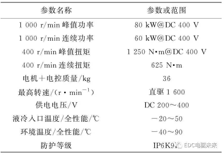

PD18永磁同步轮毂电机的基本参数如表1所示。
表1 PD18永磁同步轮毂电机基本参数

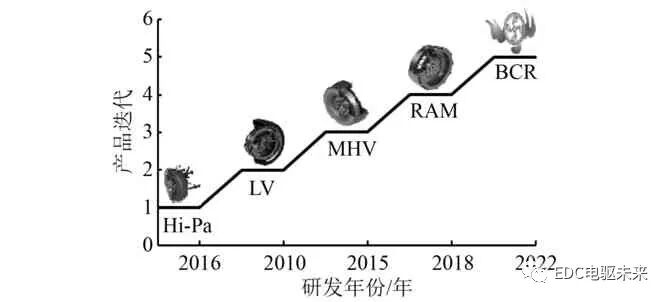

1.1 PD18轮毂电机研发里程
PD18轮毂电机已完成四代样品迭代开发(Hi-Pa、LV、MHV、RAM),并已开展第五代电机(BCR)研发,分别实现目标:技术可行性验证、刹车及电控系统集成、性能验证及客户耐久性、性能提升及型式认证、持续本地化等降低成本以及可制造可装配性(DFMA)改进,研发里程如图1所示。
轮毂电机产业化难点简析的图3
图1 PD18轮毂电机研发里程

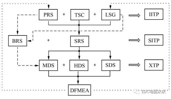

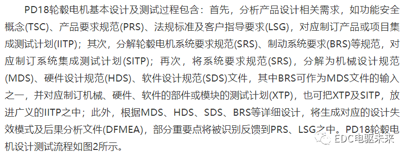

1.2 PD18轮毂电机开发流程
轮毂电机产业化难点简析的图4
轮毂电机产业化难点简析的图5
图2 PD18轮毂电机设计测试流程
2 PD18轮毂电机产业化技术难点
虽然PD18各代轮毂电机具有相对完善的开发流程保障,但因轮毂电机轮端的实际应用环境(空间有限、振动冲击、泥沙涉水、冷却散热等),远比中央电机复杂,故相应的开发难度将倍增,甚至会遗留一些技术问题短期难以解决,或使应用场景受限。

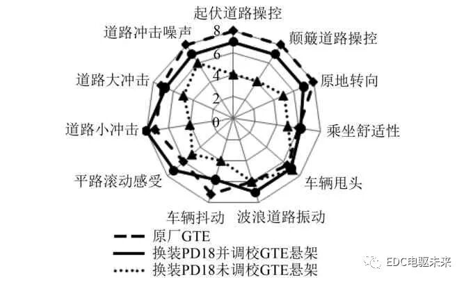

2.1 簧下质量对车辆性能的影响
轮毂电机造成的非簧载质量增大,对车辆乘坐舒适性、操控稳定性、安全性等存在影响。得益于PD18轮毂电机的高功率密度、轻量化设计要求,簧下质量增加有限。通过底盘悬架重新调校,受簧下质量增加而下降的车辆性能可以恢复,特别是对配备多连杆等独立悬架的车辆。但轮毂电机外部接口的安装空间,可能会受到整车底盘部件尺寸限制。基于大众高尔夫GTE后驱车辆,在3种状态下的由第三方专业机构主客观、同等标准评价如图3所示。
轮毂电机产业化难点简析的图6
图3 PD18轮毂电机换装车辆性能对比

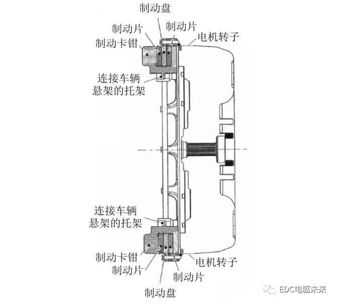

2.2 量产制动系统的配套开发
图4所示PD18轮毂电机制动系统,包括:圆环形的制动盘、合适材料的制动片、能对制动盘提供足够夹紧力的制动卡钳、与车辆悬架连接的支撑托架等制动组件。制动盘固定在电机转子内端面外缘,则制动传递路径的载荷校核、制动摩擦磨损颗粒物及泥水沙石排出、制动热衰退、制动振动噪声控制及高低温/盐雾环境下应用可靠性等设计开发细节,均要求整车厂家结合搭载车辆的质量、轴荷、制动力分配、制动时间距离等,配套开发其可量产易维护的制动系统、重新标定ABS等安全系统。
轮毂电机产业化难点简析的图7
图4 PD18轮毂电机双卡钳制动系统示意图

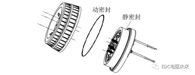

2.3 全生命周期下的密封性能保证
PD18轮毂电机设计寿命长达15年或里程达30万公里,在第四代设计方案上(基本参数见表1),主要采用两道密封来保证全生命周期下的密封性能要求,如图5所示。
轮毂电机产业化难点简析的图8
图5 PD18第四代轮毂电机密封方式示意
安装于电机转子与定子之间的特殊材质V型圈进行动密封,合理的自适应结构可实现水和颗粒物的隔离,并适应运行温度变化及偏磨。针对线圈绕组等高压部件,通过优选多层复合绝缘材料精确灌封进行静密封。该密封结构已在某工程样车上完成超过30万公里确认,但针对不同车型或不同运行环境条件下的密封性能有待进一步验证。出于降低成本等目的,考虑采取电机定转子壳体全密封改进等结构方案(轮端允许尺寸是关键),以减省密封部件或调整昂贵材料,且达到了更佳密封性能。

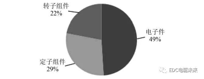

3 PD18轮毂电机产业化成本难点
从研究角度来说,轮毂电机让人们对未来驱动技术的发展十分乐观,但是由于其成本一直居高不下,导致轮毂电机驱动技术的大规模商业化应用尚未实现。在车辆的前轮或后轮,轮毂电机成对搭载,甚至在四轮以上的更多车轴应用,且每个轮毂电机常规各采用一套独立的电控系统,故相同的功率输出条件下,若车辆动力系统选用轮毂电机驱动方案,价格成本将是中央电机驱动方案的数倍。PD18轮毂电机主要成本分布如图6所示。
轮毂电机产业化难点简析的图9
图6 PD18轮毂电机主要成本分布
出于功能安全冗余等设计考虑,且在尚未形成规模化量产,重要的电子件(IGBT、芯片及元器件等)均需以样品价格进口,导致成本压力较高。

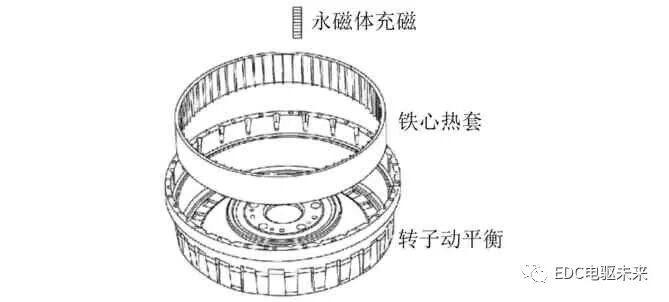

4 PD18轮毂电机产业化制造难点
PD18轮毂电机的装配制造主要有3方面的工艺:转子组件分/组装、定子组件分/组装、定转子合体。因允许安装的车辆轮毂空间限制,PD18轮毂电机及内置电控系统一体化设计的机电耦合程度非常高,3方面制造工艺均与中央电机的核心工序不同,如永磁体选择前充磁或后充磁、铁心热套变形量控制、动平衡纠正配重方式、线圈组绕制及三相连接、定子灌封温度及温升、机电耦合处粘合或焊接处理、定转子合体后气隙保证等方面均需要重新摸索适合稳定生产的量产方式,前后道工序参数的相互影响,开发定制工装及智能设备。PD18轮毂电机转子组件部分制造工序如图7所示。
轮毂电机产业化难点简析的图10
图7 PD18轮毂电机转子组件部分制造工序

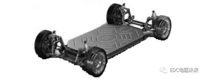

轮毂电机产业化之路,必须要有上下游产业链的同步工程支持,各展所长解决技术及成本等难点。PD18轮毂电机的专业零部件供应商,尚需在3~5年内持续配合样件开发及奠定稳定供货能力、打破国外知识产权垄断;整车厂家推动低地板型式等新一代汽车底盘动力学一体化控制系统研发[5],将制动/驱动、转向主动悬架等功能集成于“主动轮”或“电动轮”,提升燃料电池及电动汽车等新能源车在可用车内空间、续航里程、智能驾驶及操控安全等方面的商业价值;完善普通终端客户用车体验及产品售服体系,对产业化推广进度影响巨大。PD18轮毂电机在新底盘平台搭载示意图如图8所示。
轮毂电机产业化难点简析的图11
图8 PD18轮毂电机在新底盘平台搭载示意图

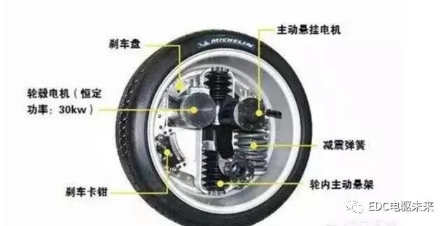

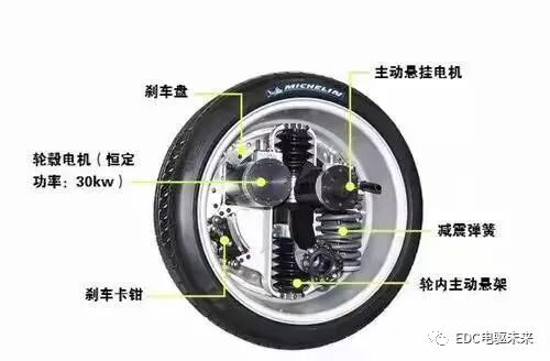

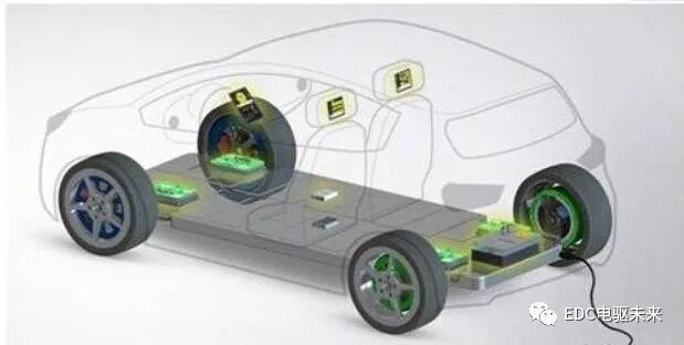

轮毂电机

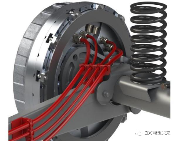

“轮毂电机”说白了就是将车子的“动力系统、传动系统、刹车系统”集成到一起而设计出来的电机。
轮毂电机产业化难点简析的图12
轮毂电机技术并非新生事物,早在1900年,保时捷就首先制造出了前轮装备轮毂电机的电动汽车,在20世纪70年代,这一技术在矿山运输车等领域得到应用。而对于乘用车所用的轮毂电机,日系厂商对于此项技术研发开展较早,目前处于领先地位,包括通用、丰田在内的国际汽车巨头也都对该技术有所涉足。

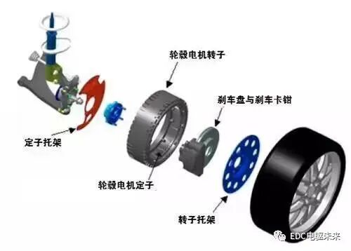

轮毂电机的优缺点
优点1:省略大量传动部件,让车辆结构更简单
对于传统车辆来说,离合器、变速器、传动轴、差速器乃至分动器都是必不可少的,而这些部件不但重量不轻、让车辆的结构更为复杂,同时也存在需要定期维护和故障率的问题。但是轮毂电机就很好地解决了这个问题。除开结构更为简单之外,采用轮毂电机驱动的车辆可以获得更好的空间利用率,同时传动效率也要高出不少。

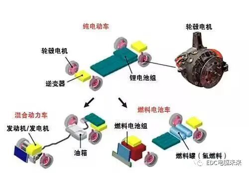

优点3:便于采用多种新能源车技术
新能源车型不少都采用电驱动,因此轮毂电机驱动也就派上了大用场。无论是纯电动还是燃料电池电动车,抑或是增程电动车,都可以用轮毂电机作为主要驱动力;即便是对于混合动力车型,也可以采用轮毂电机作为起步或者急加速时的助力,可谓是一机多用。同时,新能源车的很多技术,比如制动能量回收(即再生制动)也可以很轻松地在轮毂电机驱动车型上得以实现。
