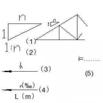

6.坡度
在施工图中对倾斜部分的标注,通常用坡度(斜度)来表示,当坡度方向不明显时,在坡度的数字下面应加注坡度符号,坡度符号一般指向下坡方向。
  • 坡度较大时采用
  • 坡度一般时采用
  • 坡度平坦且坡度方向不明显时采用
  • 道路及路面的坡度标志
  • 管道的坡度标志
记住这些CAD施工图符号、图例,看图不求人!的图13

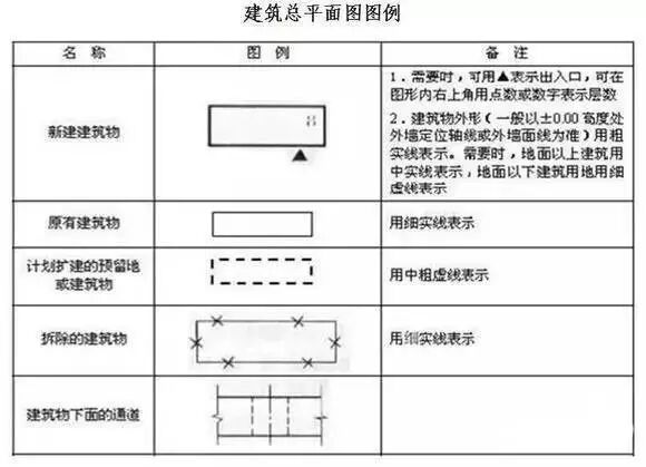

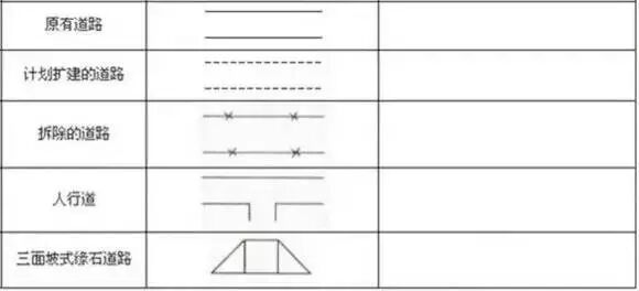

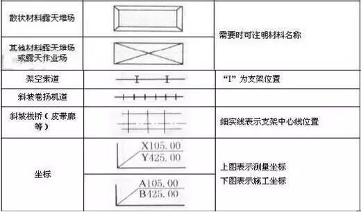

【常用图例符号】
