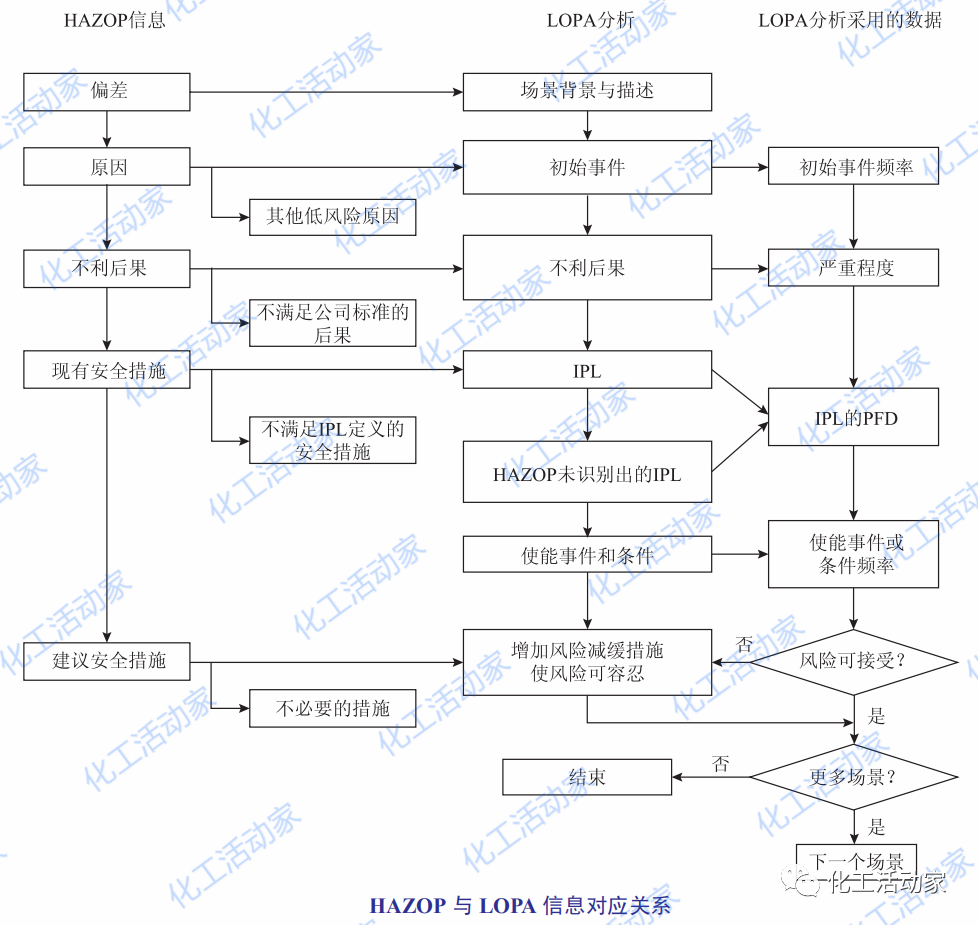

当利用HAZOP分析结果进行LOPA分析时,两者之间的信息对应关系见下图。
HAZOP与LOPA技术在常减压装置的应用,步骤非常详细!的图4
HAZOP分析结果作为保护层(LOPA)的输入,将HAZOP的偏差作为场景背景与描述,将原因作为初始事件(IE),根据初始事件发生的频率和事故场景中各种有效的独立保护层(IPL),计算事故场景的发生概率;最后根据事故场景后果的严重性等级和发生概率大小,利用HSE风险矩阵,评估事故场景的风险等级,提出针对性的建议措施。

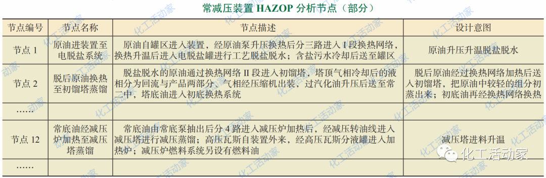

对于连续工艺过程,节点的划分一般按照工艺流程的自然顺序进行,从进入的PID管线开始,直至设计意图的改变,或至工艺条件的改变,或继至下一个设备。本次分析根据PID图纸上的流程将装置划分为23个节点。节点的划分,应当坚持详细、全面、有效的原则,如下表所示。

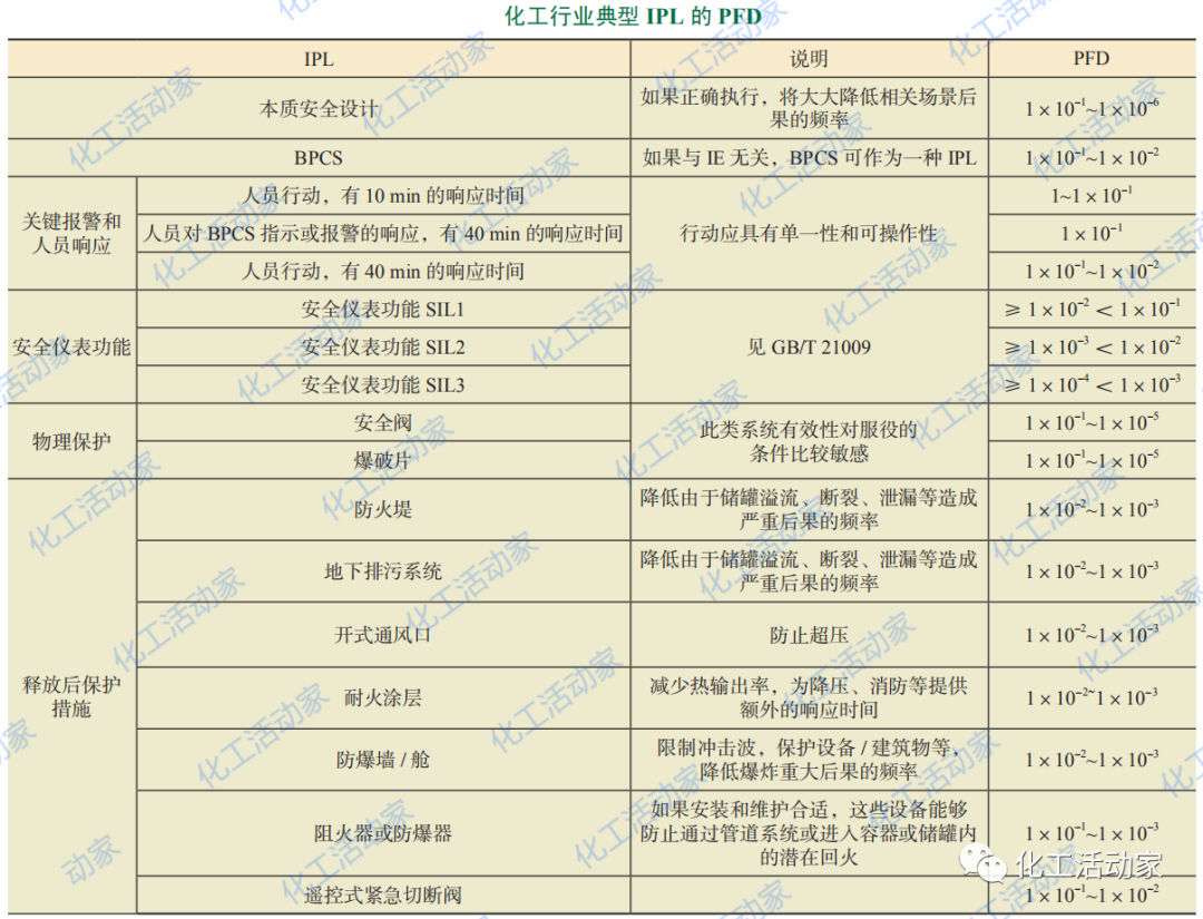

根据AQ/T3054-2015保护层分析(LOPA)方法应用导则,对事件逐一进行独立保护层分析,分析各个方面的保护措施。
化工企业典型保护层分为:本质安全设计、基本过程控制系统(BPCS)、关键报警和人员响应、安全仪表功能系统(SIF)、物理保护、释放后保护设施、其它保护措施(工厂和社区应急响应)。

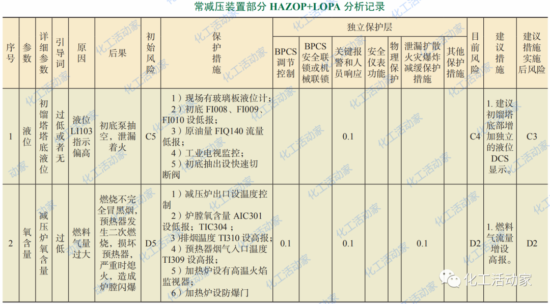

②识别分析风险举例
a. 示例一
该示例选自节点2:脱后原油换热至初馏塔蒸馏。
HAZOP与LOPA技术在常减压装置的应用,步骤非常详细!的图10
详细偏差:初馏塔塔底液位过低或者无。
分析原因及后果:原油量过低,由于供料不足导致初馏塔塔底液位偏低或无;初馏塔塔底液位(LI103)指示偏高,但实际液位偏低,而DCS显示出真实的液位情况,即初馏塔塔底液位偏低;后路换热网络调节阀(HC007/008/009)故障全开,在进料量一定的前提下,后路出料量增大,导致初馏塔塔底液位过低或无;大、小常压炉八路分支(FIC103/104/105/106、FIC014/015/016/017)全开,在进料量一定的前提下,后路出料量增大,导致初馏塔塔底液位过低或无;原油性质偏轻,在其它工艺操作条件不变的情况下,大量的组分蒸馏至塔顶,导致初馏塔塔底液位过低。
初馏塔塔底液位过低或无,会直接引起初底泵抽空、设备损坏,大量高温油品泄漏着火造成火灾。
选取第2项初馏塔塔底液位(LI103)指示偏高的情况进一步做LOPA分析。根据风险矩阵表格,初始风险定义为C5。针对该项风险采取如下保护措施:
1)原油量(FIQ140)设低流量报警。
2)初底油(FI008/009/010)设单独的低流量报警。
3)现场初馏塔塔底设玻璃板液位计。
4)现场初馏塔塔底抽出阀设快速切断功能。
5)现场初底泵设24h电视监控。
在上述5项措施中,1)、2)项属于关键报警和人员响应措施,增加防范措施的PFD取值分别为1×10-1,重新确定风险为C4,建议初馏塔底部增加独立的液位DCS显示,风险可降低至C3,危险程度进一步降低。

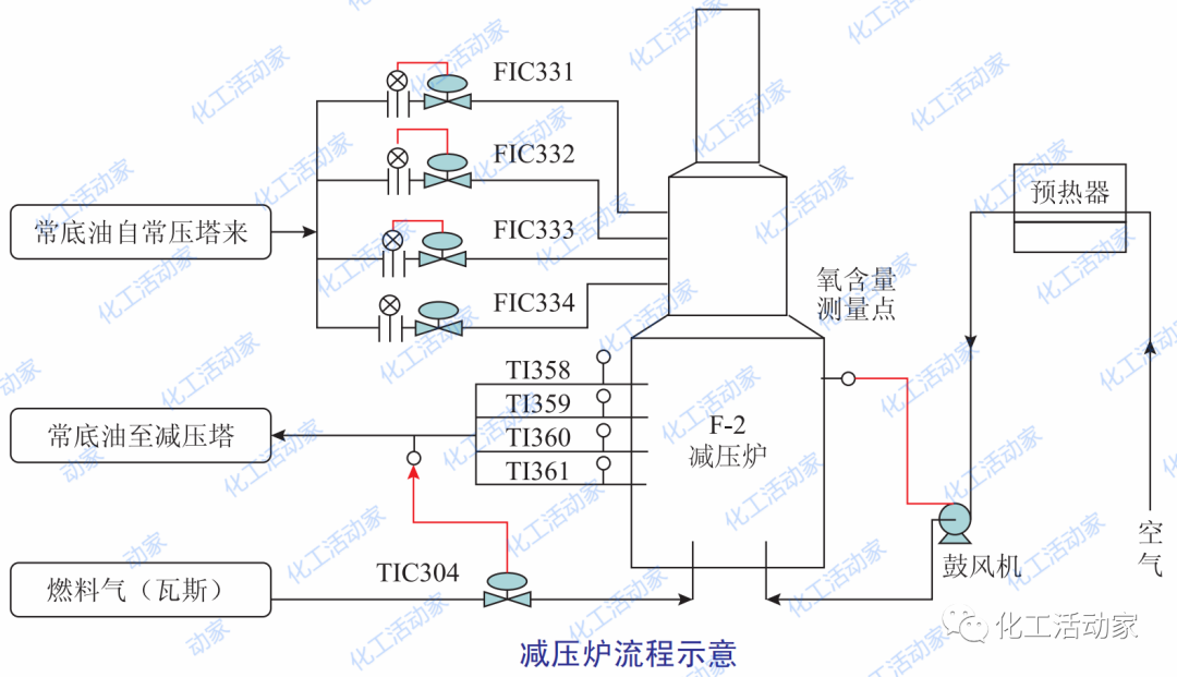

b. 示例二
该示例选自节点12:减压塔进料升温。
HAZOP与LOPA技术在常减压装置的应用,步骤非常详细!的图11
详细偏差:减压炉氧含量偏低。
分析原因及后果:鼓风机故障停机,氧含量供应严重不足,加热炉燃烧不完全;燃料气(瓦斯)量过大,在氧含量一定的情况下,加热炉燃烧不完全;在两种状况下,加热炉燃烧不完全,会导致冒黑烟,预热器发生二次燃烧、损坏预热器,严重时加热炉熄火、炉膛闪爆。根据风险矩阵表,初始风险定义为D5。
针对燃料气(瓦斯)量过大这个原因提出如下防范措施:
1)减压炉出口设温度控制TIC304,出口分支温度设高报。
2)炉膛氧含量AIC301设低报。
3)排烟温度TI310设高报。
4)预热器烟气入口温度TI309设高报。
5)加热炉设高温火焰监视器。
6)加热炉设防爆门。
在上述措施中,措施1)为BPCS调节控制,PFD取值为1×10-1;措施2)~5)键报警和人员响应,PFD取值为1×10-1;措施6)为爆炸减缓保护措施,PFD取值为1×10-1,重新定义风险等级降至D2。
将以上两个示例的分析过程记录到分析表中。

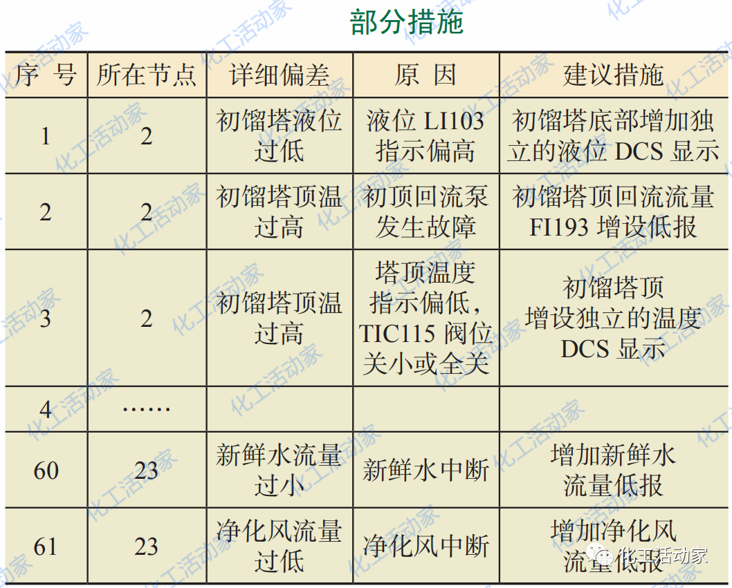

按照上述方法,对常减压装置进行全面地HAZOP及LOPA分析,总计分析221个偏差,340个事故场景。对这些场景进行全面的风险评估,在现有保护措施下,分析小组有针对性的提出更多的预防和控制措施,共计61条(部分措施列举见下表)。
