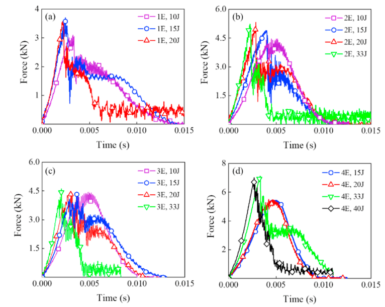

图1 热塑性复合材料层压板的接触力-时间曲线

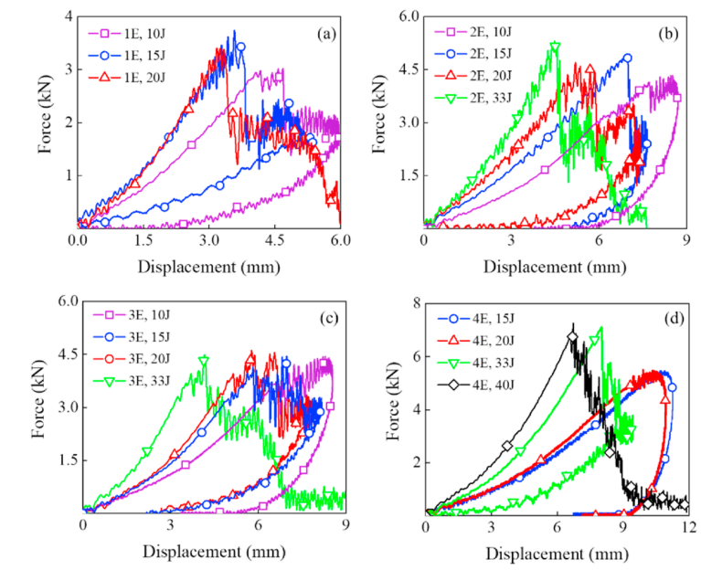

图2 热塑性复合材料层压板的接触力-位移曲线

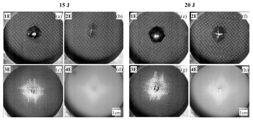

港科大等《Composites Part B》:热塑性复合材料低速冲击响应分析研究的图4
图3 不同冲击能量下热塑性层压板冲击背面损伤形式

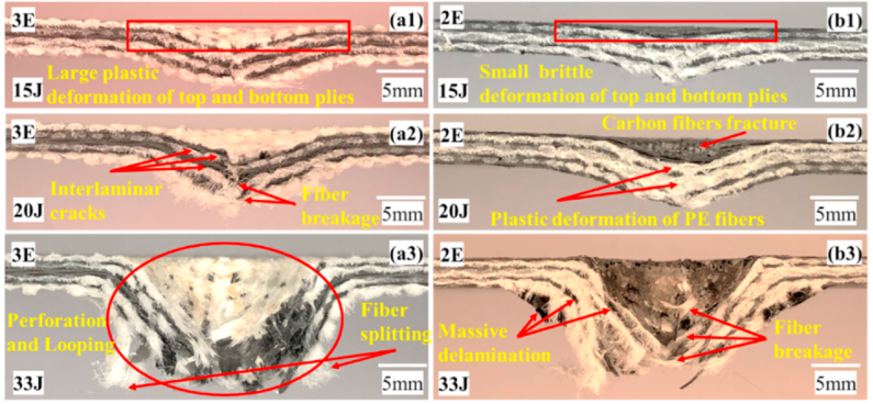

港科大等《Composites Part B》:热塑性复合材料低速冲击响应分析研究的图5
图4 混杂层压板的横截面图

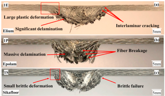

港科大等《Composites Part B》:热塑性复合材料低速冲击响应分析研究的图6
图5热塑性(a)和热固性(b,c)复合材料层压板在20 J能量冲击下的横截面比较

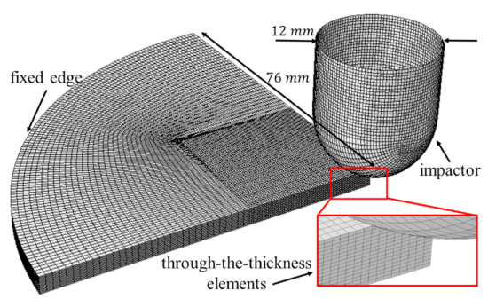

港科大等《Composites Part B》:热塑性复合材料低速冲击响应分析研究的图7
图6 冲击损伤四分之一有限元模型

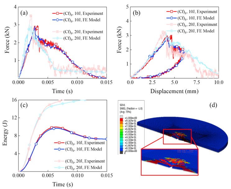

港科大等《Composites Part B》:热塑性复合材料低速冲击响应分析研究的图8
图7 不同工况下计算结果与实验结果的对比

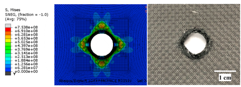

港科大等《Composites Part B》:热塑性复合材料低速冲击响应分析研究的图9
图8 冲击背面计算结果与实验结果对比
