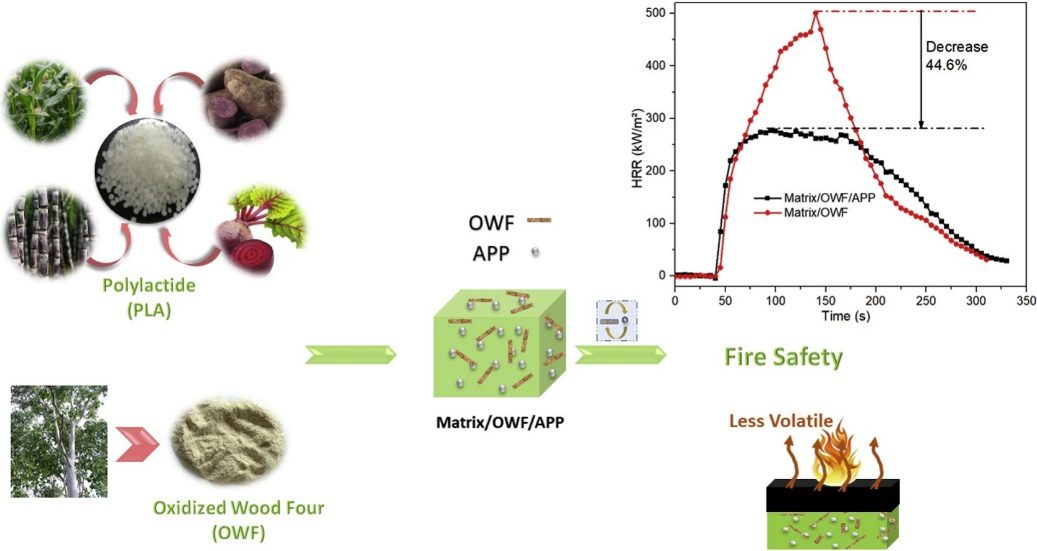

华南理工大学张水洞教授课题组近年研究发现,以低浓度的金属离子催化过氧化氢,可定位氧化淀粉、纤维素和木粉,通过改变氧化剂浓度,产物的羧基含量在5~100%范围内可调。这些羧基化多糖成炭剂,如氧化淀粉(OS)(1)、氧化木粉(OWF)和氧化再生纤维素(ORCC)(2)可用作环氧树脂(EP)和聚乳酸(PLA)的高效成炭剂。当加入5wt%的ORCC15.6(ORCC后的数字表示羧基含量)和5wt%的MFAPP后,膨胀阻燃环氧树脂复合材料的极限氧指数(LOI)值超过29,垂直燃烧测试能达到UL94 V-0等级。EP/MFAPP/ORCC15.6的热释放速率峰值(PHRR),总放热(THR)和总烟雾产生(TSP)远远低于纯EP和相同阻燃剂含量的EP/MFAPP/PER(PER是,一种传统成炭剂)(3)。西班牙马德里IMDEA材料研究所王德义教授将该方法制备的氧化木粉(OWF)用于提高 PLA生物复合材料阻燃性能,发现其放热率峰值(PHRR)显着降低,同时有效的提高LOI值,并通过了UL94 V-0等级(4, 5)。这些结果表明,对于EP和PLA膨胀阻燃体系,与传统成炭剂(PER等)相比,采用OS/ORC/OWF能展现出更高的催化成炭效果,从而大幅度提升其阻燃性能。
华南理工大学张水洞教授团队:催化氧化制备羧基化多糖成炭剂及环氧树脂超高膨胀炭层的机理的图1
图1 氧化木粉对聚乳酸复合材料阻燃性能的影响

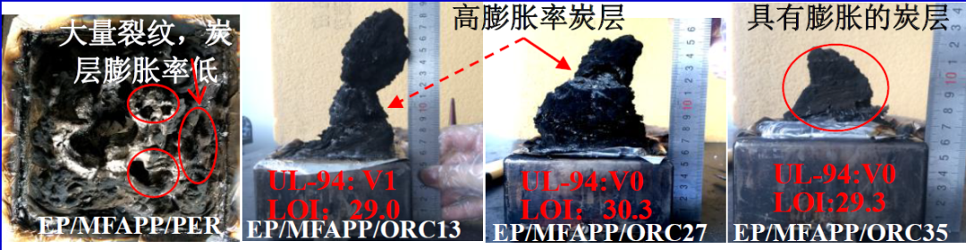

在此基础上,该课题组以铜离子、过氧化氢和回收的再生纤维素,调控反应条件,将氧化所得的高羧基含量(13~35%)的羧基纤维素(ORC)为成炭剂,研究其对EP阻燃性能的影响机理。当仅添加3.75份ORC和5份的MFAPP到EP树脂中,所得EP/MFAPP/ORC27(ORC的羧基含量为27%)经锥形量热测试(CCT),形成了超高膨胀比(41.5倍)的炭层(如图1所示),与纯EP对比,其PHRR、总热释放量和总产烟量(TSP)分别下降了55.6%、61.8%和62.2%。此外,其残炭量(41.8%)比纯EP提高了9.7倍;同时,极限氧指数(LOI)值达到30.3%,垂直燃烧试验达到UL-94 V-0等级。
华南理工大学张水洞教授团队:催化氧化制备羧基化多糖成炭剂及环氧树脂超高膨胀炭层的机理的图3
图3 锥型量热仪试验中燃烧残留物的数码照片

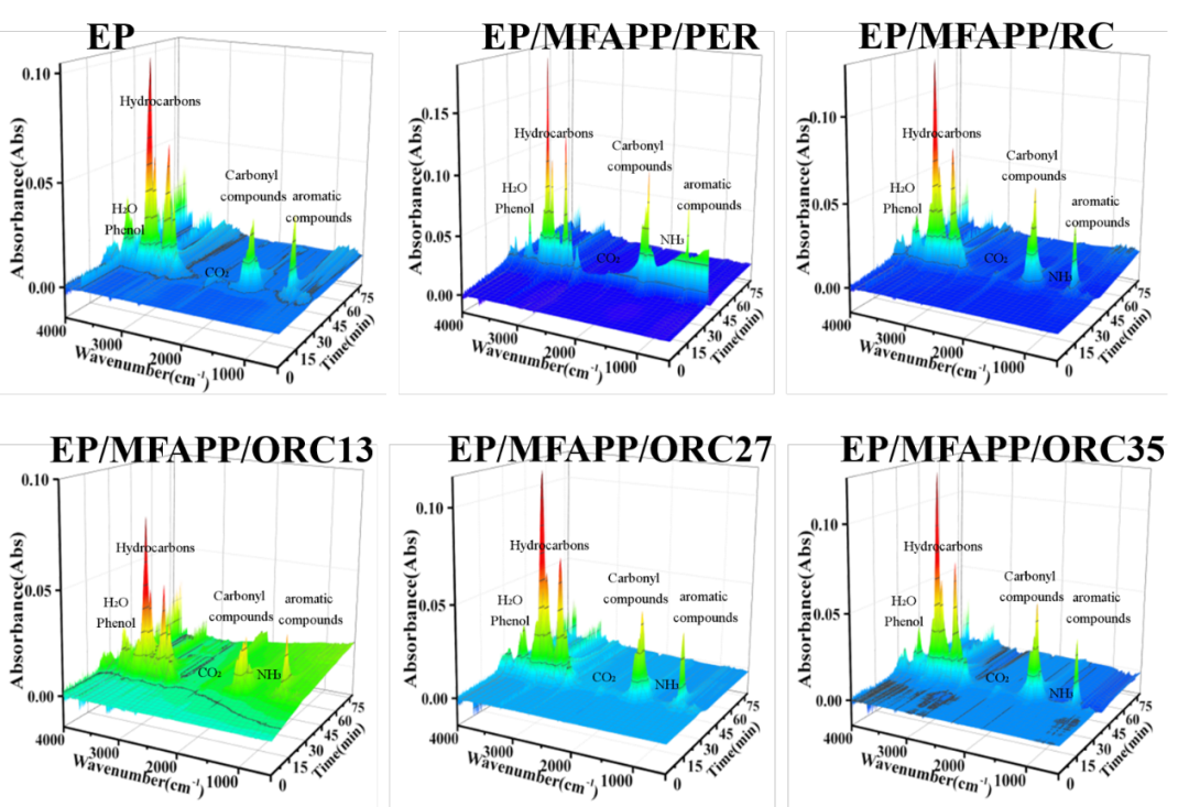

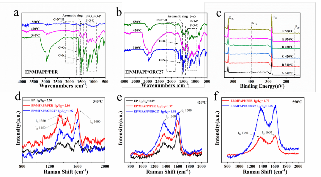

为探究高膨胀不破裂炭层的阻燃演变机理,该课题组首次提出了“异相成炭剂(HCA)”的概念。通过TGA-IR和TGA-MS进行了膨胀阻燃的气相分析,发现在一定时间产生适量的气体是形成高膨胀炭层的关键,且气相中的较多CO2、芳香族化合物等气体转移至固相炭层也是重要因素。使用FTIR、XPS和Raman进行了炭层结构分析,结果表明形成截面致密、表面光滑和高石墨化程度的炭层是高膨胀不破裂的前提。
华南理工大学张水洞教授团队:催化氧化制备羧基化多糖成炭剂及环氧树脂超高膨胀炭层的机理的图4
图4 析出气体产物FTIR光谱的3D谱图
华南理工大学张水洞教授团队:催化氧化制备羧基化多糖成炭剂及环氧树脂超高膨胀炭层的机理的图5
图5 环氧热固性材料的凝聚相炭层结构分析

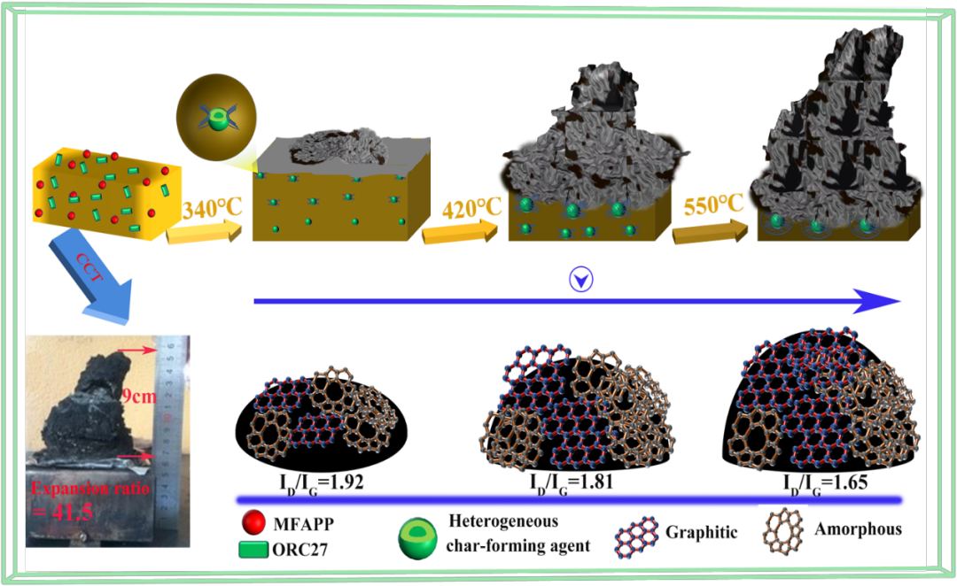

华南理工大学张水洞教授团队:催化氧化制备羧基化多糖成炭剂及环氧树脂超高膨胀炭层的机理的图6
图6 EP/MFAPP/ORC27的燃烧过程中可能的炭化机理
对于EP/MFAPP/ORC27,在初始阶段(250-280℃),ORC27分解并在EP基体中均匀形成HCA,这种带有羧基的成炭剂有效地促进EP形成具有芳族交联结构的致密炭层。当温度升至约340℃时,MFAPP和EP将热解生成气体,所有这些气体将使软化基体加速膨胀并建立EP的炭层结构。其次,OP+和O2P+的存在会加速自由基的重组,从而在气相中产生猝灭作用。同时,在固相中形成了丰富的P-OH键(由于磷酸和ORC27的酯化作用),通过正磷酸盐或焦磷酸盐桥接的多环芳族化合物形成稠环结构。在420℃时,形成稳定紧凑的炭层,具有高膨胀比。同时,焦炭层中的P-O-C和P-C键结合强度较低,在热降解过程中,容易发生裂解。P-O-C和P-C键的断裂促进熔融环结构转化为石墨(ID/IG从1.92下降到1.81),并进一步生成高膨胀比的稳定炭层。当温度上升到550℃时,达到一个新的平衡状态。更多稠环结构转化为石墨(ID/IG降低到1.65),并获得更高的炭层强度。
