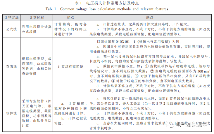

二、工程设计中电压损失计算常用方法及特点
实际工程设计中,某用电设备点电压损失的计算一般采用的电压损失计算方法及各方法的特点如表1所示。在实际工程设计过程中,因上述3种方法的应用局限性,工程设计人员一般仅按满足200 ~ 250m的供电范围进行配电设计,较少定量地估算各用电设备处的实际电压损失,也很少根据各种情况下电压损失的估算值对比及调整多种供电方案。

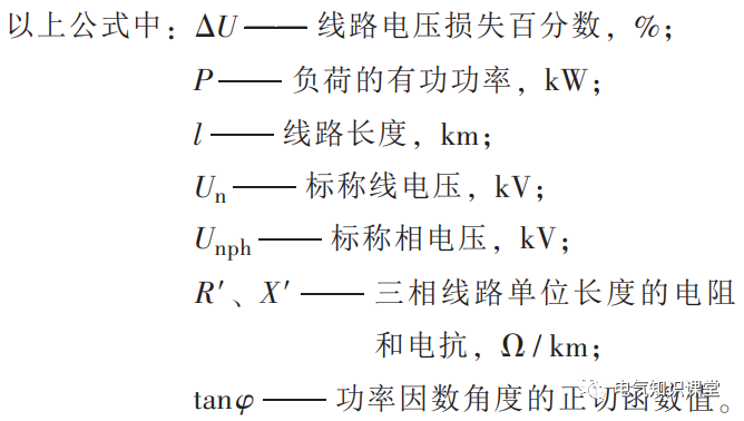

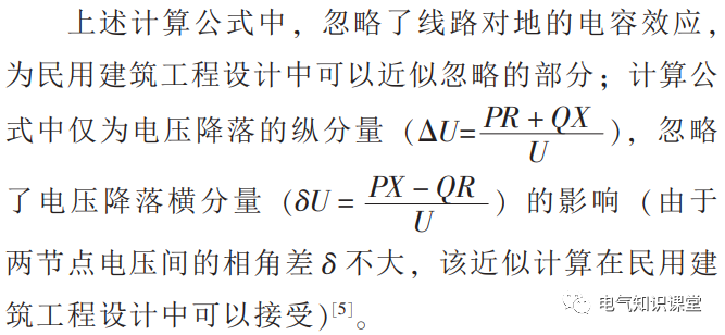

3. 1 计算公式
a. 三相平衡负荷线路(带 1 个集中负荷):
建筑电气设计中,电压损失怎么计算?如何减少电压损失?的图2
b. 接于线电压的单相负荷线路 (带 1 个集中负 荷):
建筑电气设计中,电压损失怎么计算?如何减少电压损失?的图3
c. 接于相电压的负荷线路 (带 1 个集中负荷):
建筑电气设计中,电压损失怎么计算?如何减少电压损失?的图4
建筑电气设计中,电压损失怎么计算?如何减少电压损失?的图5
建筑电气设计中,电压损失怎么计算?如何减少电压损失?的图6
3. 2 参数取值
常用载流导体(如 YJV 电缆、BTTZ 电缆、BV 电线、矩形铜母线、密集铜母线等) 的电阻、电抗值(Ω / km)进行电压损失计算。

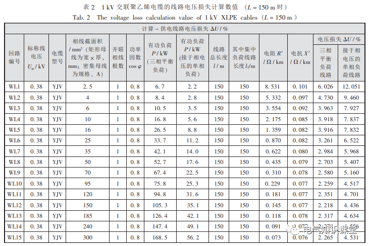

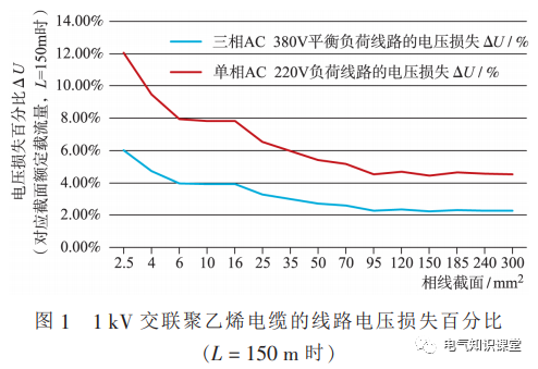

4.1 YJV 电缆的线路电压损失计算结果

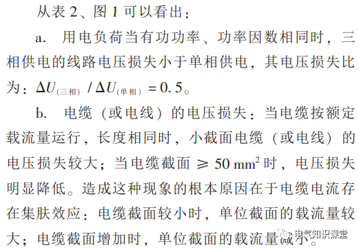

表2、图1为线路长度为150m时 YJV 电缆的线路电压损失计算结果,其中有功负荷根据对应电缆在该截面下的额定载流量折算而来(电缆的额定载流量考虑了在电缆桥架中集中敷设时的降容系数)。
4.2 减少线路电压损失的主要措施
建筑电气设计中,电压损失怎么计算?如何减少电压损失?的图9
因此,在工程设计中,为减少线路的电压降,可采取以下措施:
a. 尽可能采用三相配电。单相用电负荷,当配电距离较长时(如楼层应急照明配电箱)尽可能采用三相配电。
b. 楼层配电间的覆盖半径(或单相配电、小容量配电的配电半径)不宜过大。因单相负荷主要从楼层配电间引出,且从楼层配电间引出的回路一般线缆截面较小。如楼层配电间的供电半径过大,会增加线路的电压损失。
c. 对于配电距离较长的线路,如电压降不满足要求,应增大线缆或母线截面积。
