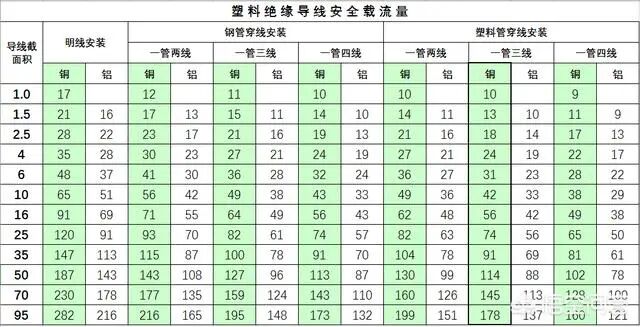

1. 电线截面积过小
当线路实际电流长期超过电线安全载流量时,电线就会发热,甚至烧毁。所以我们在选电线的时候要根据负载的额定电流、电线敷设等条件来选择。
下图是电线载流量表,一定要根据口诀牢记。为什么电线都燃烧了,空开还是不跳闸?这是怎么回事?的图1
在选择电线时,要保证电线安全载流量要大于线路实际电流。如果设备频繁启动,那么实际电流就要以启动电流为准。

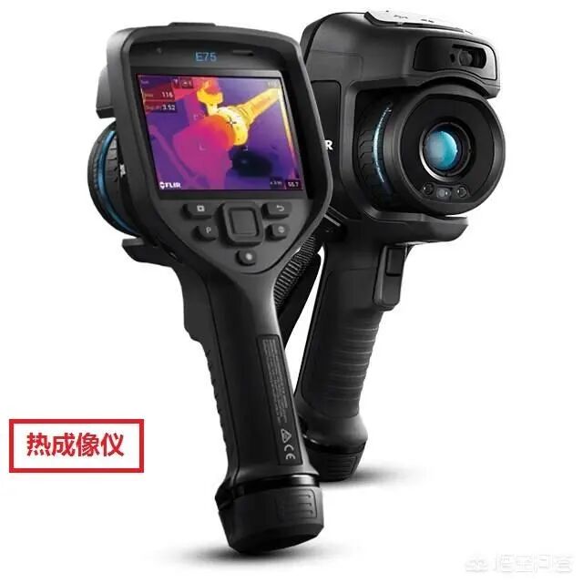

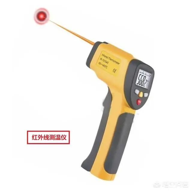

3. 空开接线端子没压紧、接触不良
当空开的接线端子没压紧时,接触电阻大大增加。当大电流通过时,会发热、烧毁。所以平时我们在维修保养的过程中,要定期检查电气设备接线端子是否牢固。可以采用红外线测温仪或者热成像仪等
为什么电线都燃烧了,空开还是不跳闸?这是怎么回事?的图2
为什么电线都燃烧了,空开还是不跳闸?这是怎么回事?的图3
