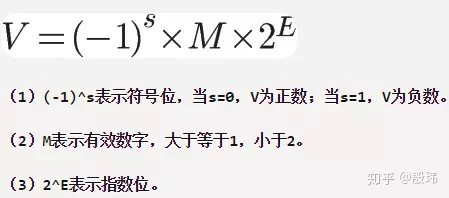

单精度浮点存储-FP32占用4个字节,共32位,其中1位为符号位(0为正,1为负),8位指数位,23为有效数字。
真真假假的TOPS-不要太较真了的图2
IEEE 754规定,对于32位的浮点数,最高的1位是符号位s,接着的8位是指数E,剩下的23位为有效数字M
真真假假的TOPS-不要太较真了的图3
