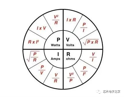

欧姆定律计算
计算电阻电路中电流、电压、电阻和功率之间的关系。
▶欧姆定律解释:
欧姆定律解释了电压、电流和电阻之间的关系,即通过导体两点间的电流与这两点间的电势差成正比。
说明两点间的电压差、流经该两点的电流和该电流路径电阻之间关系的定律。该定律的数学表达式为V=IR,其中V是电压差,I是以安培为单位的电流,R是以欧姆为单位的电阻。若电压已知,则电阻越大,电流越小。

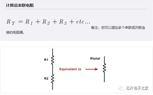

计算多个串联或并联连接的电阻的总阻值

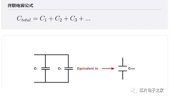

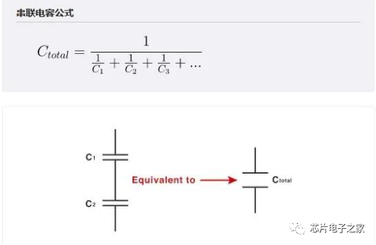

计算多个串联或并联连接的电容器的总容值

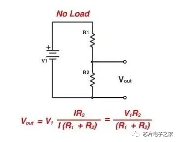

电阻分压计算
计算电阻分压器电路的输出电压,以实现既定的阻值和电源电压组合。
什么是分压器?
分压器是一个无源线性电路,能产生一个是其输入电压(V1)一部分的输出电压(Vout)。分压器用于调整信号电平,实现有源器件和放大器偏置,以及用于测量电压。
欧姆定律解释了电压、电流和电阻之间的关系,即通过两点间导体的电流与这两点间的电势差成正比。
这是一个说明两点间的电压差、流经该两点的电流和该电流路径电阻之间关系的定律。该定律的数学表达式为V=IR,其中V是电压差,I是以安培为单位的电流,R是以欧姆为单位的电阻。若电压已知,则电阻越大,电流越小。

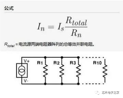

电流分流器-电阻计算
计算连接到电流源的多至10个并联电阻上流过的电流:
这13种常用的电路基础公式要牢记的图7

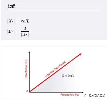

电抗计算
计算指定频率下电感器或电容器的电抗或导纳大小。
(1)感抗/导纳

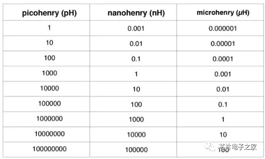

电感换算
这13种常用的电路基础公式要牢记的图14
