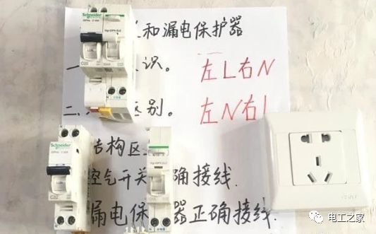

空开和漏保什么区别?接线左零右火?左火右零?老电工:都不准确
气开关和漏电保护器是家庭电路中应用很广泛的电路保护性元器件,最近很多刚入门学习电工技术的师傅留言问:空气开关和漏电保护器到底什么区别?什么联系?都有什么功能?具体应该怎么接线?等等诸如此类的问题都是电工入门者经常都会有疑问的地方,今天我们就重点从5个方面来详细,系统的看一下:空气开关和漏电保护器的联系和区别?

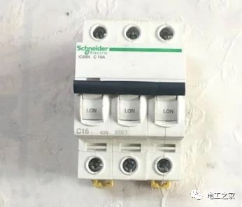

1,空气开关的简单认识。一般情况下我们家庭电路中常用的空气开关可以分为1P,2P,3P(农村大户型电路中用)。

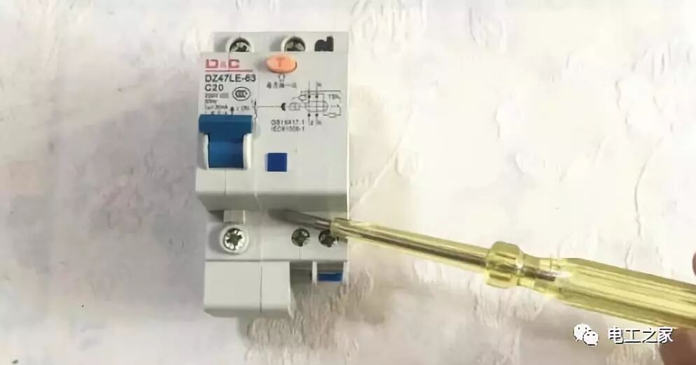

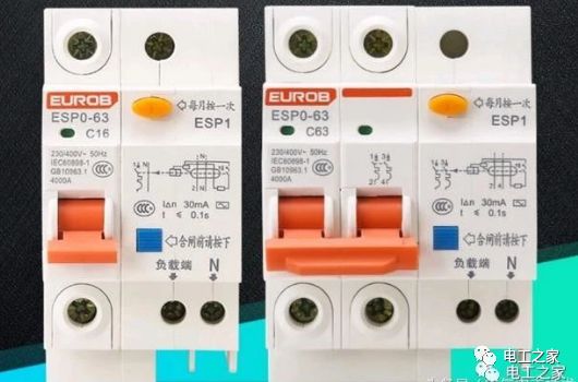

2,漏电保护器的简单认识。漏电保护器在家庭电路中一般常用的有1P+N和2P的漏电保护器。

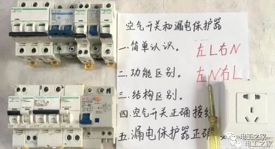

二,空气开关和漏电保护器功能上有什么区别?
1,空气开关主要对电路或者设备进行短路保护和过载保护的功能,空气开关主要用来保护线路或者设备的。
2,漏电保护器除了具备短路保护,过载保护的功能外,还多了一个漏电保护的功能,一般情况下,漏电保护器是用来保护人的,防止人身触电的!

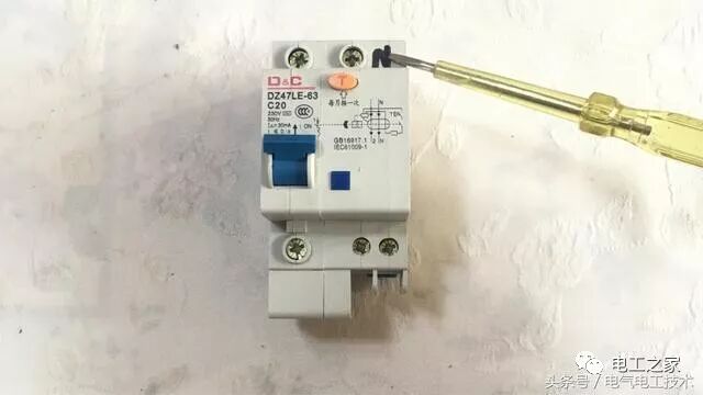

漏电保护器可以分为可组装式漏电保护器和不可拆卸式漏电保护器。

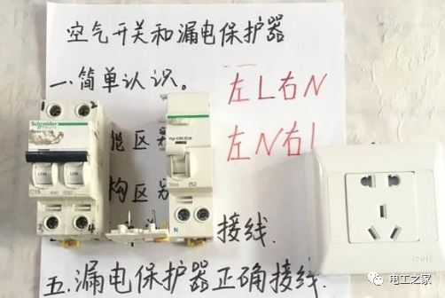

不可拆卸式的1P+N漏电保护器,如图:
空开和漏保什么区别?接线左零右火?左火右零?老电工:都不准确的图4

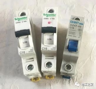

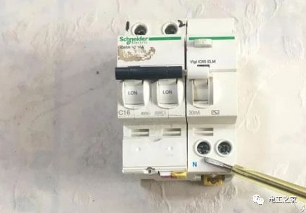

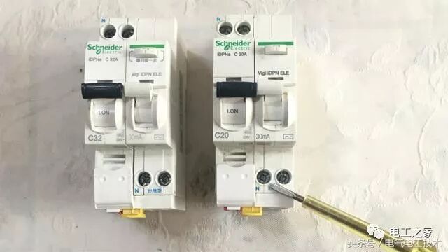

可拆卸式的1P+N和2P的漏电保护器,如图:
空开和漏保什么区别?接线左零右火?左火右零?老电工:都不准确的图5
空开和漏保什么区别?接线左零右火?左火右零?老电工:都不准确的图6
可以看到,漏电保护器主要由空气开关部分和漏电脱扣机构组成,因此漏电保护器不仅具备空气开关的短路保护和过载保护的功能,还多了一个漏电保护的功能。

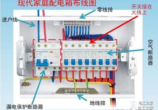

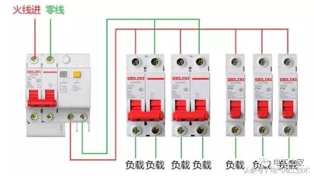

1P空气开关的接线:控制的是火线的回路,一般情况下,火线上进下出,接线非常简单:

3P空气开关的接线:3P空气开关主要控制三相电源,一般情况下,从左到右:黄绿红三相电,注意上下相互对应就可以了。

对于漏电保护器的接线,一般情况下都有很明确的零线标识,严格的按照标识来接线。
2P漏电保护器的接线:
空开和漏保什么区别?接线左零右火?左火右零?老电工:都不准确的图10
可以看到零线标识在左侧,因此接线的时候需要左零右火。
1P+N的漏电保护器分为2种,第一种:
空开和漏保什么区别?接线左零右火?左火右零?老电工:都不准确的图11
可以看到零线标识在左侧。因此接线的时候同样要左零右火。
第二种1P+N的漏电保护器:
空开和漏保什么区别?接线左零右火?左火右零?老电工:都不准确的图12
可以看到有明确的零线标识在右侧,需要特别注意:接线的时候左火右零。
特别提醒一点:对于第二个1P+N的漏电保护器而言,控制的只是火线的回路,不控制零线的回路,即控火不控零,漏电保护器不管有没有跳闸,零线始终都是通的,只是断开了火线而已,这一点需要特别注意,因此接线一定不能出错,记住:看标识,左火右零!
