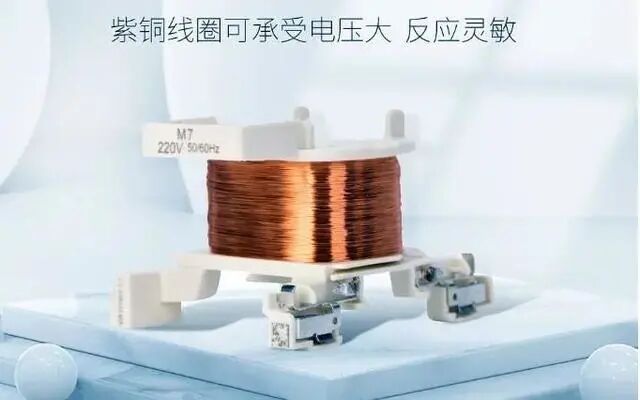

施耐德交流系列产品中的不同电压,其线圈的匝数不一样,线圈的漆包线的截面积大小不一样。无论你的电压高低,它只是用A1、A2代替两个接线端子。

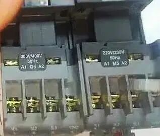

施耐德品牌常用的交流接触器有220伏的,也有380伏的。这里我们来看一下这接触器线圈的参数,A1、A2分别代表的是线圈的两个接线柱,然后这有一个380伏,它说的是线圈的电压。
注意了!这里还有一个Q5的标志。而220伏的也有一个M5的标志,很多的新手电工不知道这是什么意思。
今天我们就讲解一下这个Q5、M5还有Q7到底是什么意思?

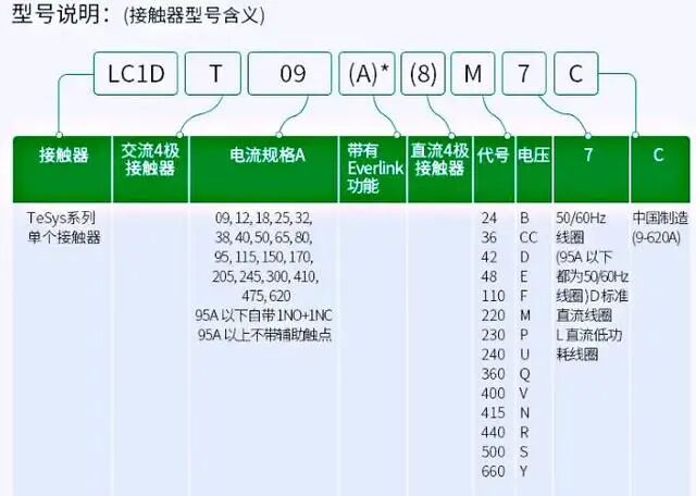

首先我们来看一下这个Q5的Q分别代表的是什么含义?
所以交流接触器在线圈的中间标注一个字母M。有的在M旁边再标注一个数字5,此时5代表是50Hz频率下使用。
