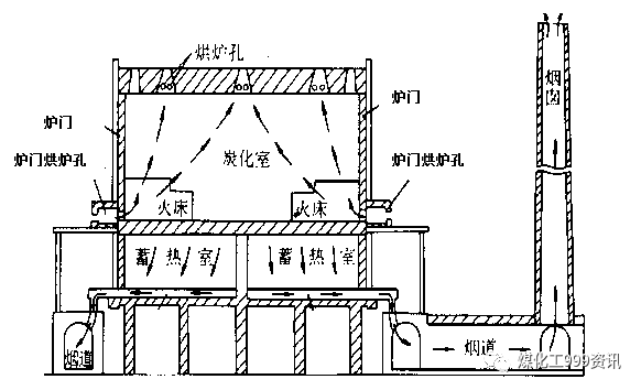

第二章 烘炉气体流程
在烘炉过程中砌体各部分遵循一定的升温曲线升温,砌体在一定的负荷下膨胀,避免升温过程中损坏焦炉砌体,破坏砌体的完整性和严密性。
如图所示:烘炉时加热气体的流向为:
炉门烘炉孔→炭化室→烘炉孔→立火道→斜道→蓄热室→小烟道→分烟道→总烟道→烟囱,最后排入大气。

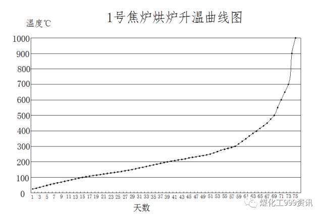

3.1根据经验,干燥期确定为15 天,在保证不熄火的前提下,适当增加吸力和空气过剩系数以保证炉体水分的有效排出。
3.2 升温期的膨胀率
确定升温期最大日安全膨胀率采用:300℃以前采用0.025%,300℃以后采用0.030%。
3.3 炉体高向各区段温度比例

3.5 烘炉天数计算与确定.

3.6升温计划表(表五)

3.7 烘炉升温曲线

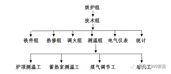

1 、烘炉组织体系
1.1 烘炉组下设技术组、测温组、铁件组、调火组、热修组、电气仪表人员及统计人员等。
1.2 各项规章制度、岗位规程按实际情况编制完毕,经审批后方可供实施。
2、烘炉人员配置及上岗要求。
2.1 岗位人员配置齐全。
2.2 岗位人员必须经过岗前技术和安全培训,能正确、熟练、独立地操作。经考核取得上岗操作证后方可上岗。
3、 烘炉人员组织
4、用人计划表

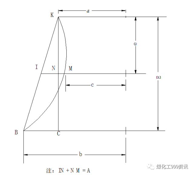

2 炉长膨胀测量: 其一线在上横铁处.二线在下横铁处.三线在箆子砖处。
3 炉柱曲度:采用三线法进行测量。
计算公式如下:
A=a-c+(b-a)e/E
式中, A———炉柱曲度 毫米
a———上部钢丝线至炉柱正面的距离 毫米
b———下部钢丝线至炉柱正面的距离 毫米
c———中部钢丝线至炉柱正面的距离 毫米
e———上、中部钢丝线间的距离 毫米
E———上、下部钢丝线间的距离 毫米
