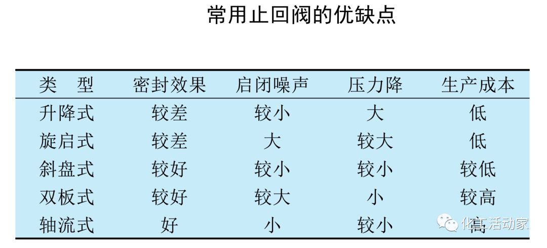

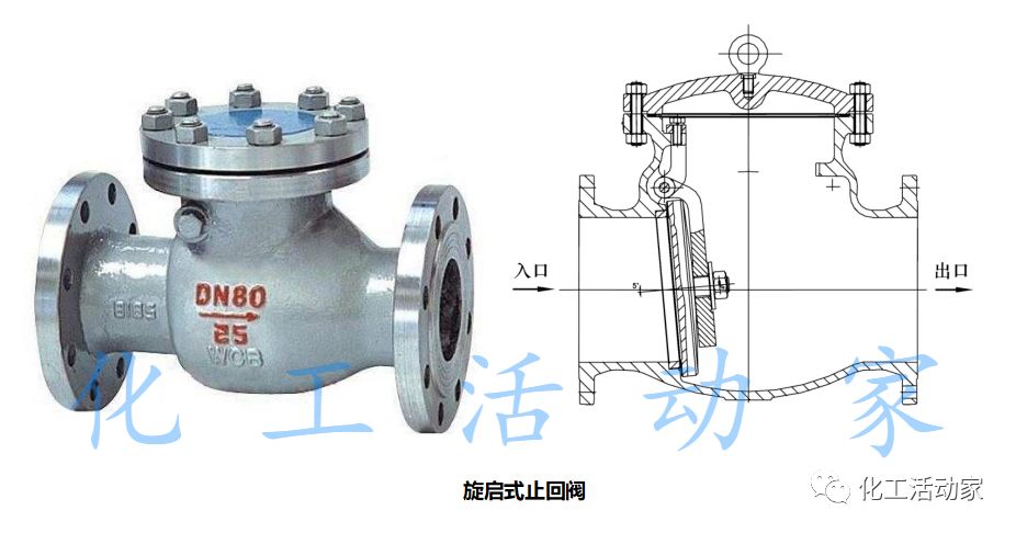

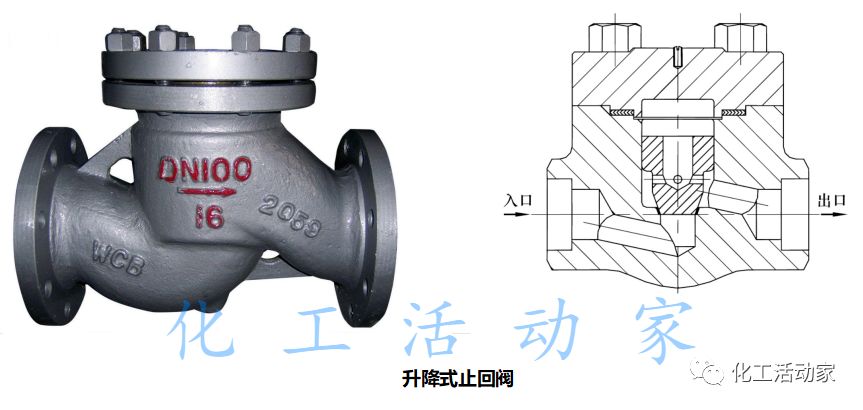

石油化工装置中常用的止回阀按材质划分主要有碳钢、合金钢、不锈钢、镍基合金、铜合金以及复合材料等。常用阀门压力等级包括Class150,Class300,Class600,Class800,Class900,Class1500以及Class2500等。常用止回阀按结构划分主要类型有升降式止回阀、旋启式止回阀、斜盘式止回阀、双板式止回阀以及轴流式止回阀等。这5种止回阀的优缺点见下表。

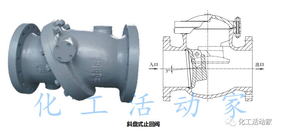

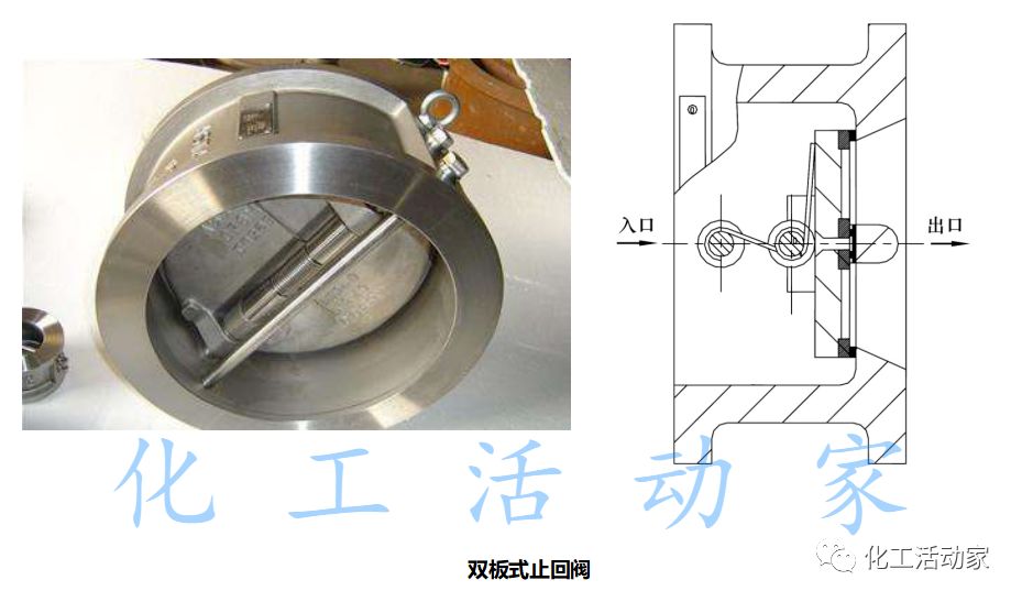

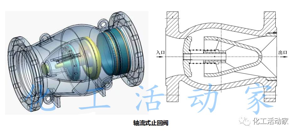

下面来给大家介绍一下常用止回阀的结构类型
化工人,你会选止回阀吗?的图4
化工人,你会选止回阀吗?的图5
化工人,你会选止回阀吗?的图6
化工人,你会选止回阀吗?的图7
化工人,你会选止回阀吗?的图8
上述为石油化工装置中常用的止回阀结构类型,当然石油化工装置也用到一些其他类型的止回阀,但数量非常少,且常通过专利成套设备整体供货。

有些管道对压力降要求特别严格,这些管道上的止回阀就要采用低压力降止回阀,常用的有双板式止回阀等。必要时,还需要进行模拟计算以确定压力降是否满足设计要求。

一般,公称直径小于DN50的止回阀常用升降式止回阀;公称直径大于等于DN50、小于DN400时,可选用旋启式止回阀;公称直径大于DN400、小于DN600时,可选用斜盘式止回阀;公称直径大于DN50、小于DN1200时,可选用双板式止回阀。

不带弹簧的升降式止回阀应安装在水平管道上;旋启式止回阀和斜盘式止回阀一般安装在水平管道上,也可以安装在介质由下向上流动的垂直管道或倾斜管道上;双板式止回阀、轴流式止回阀则既可以水平安装也可以垂直安装。

对于较大口径的止回阀,当安装空间较小时,可以选用对夹双式板止回阀。

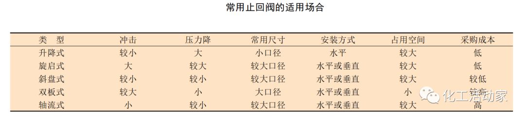

石油化工装置中,用量最大的是升降式止回阀和旋启式止回阀。止回阀的选用,不能只考虑单一因素的影响,往往是多种因素综合考虑的结果。几种常用止回阀的适用场合见下表。
