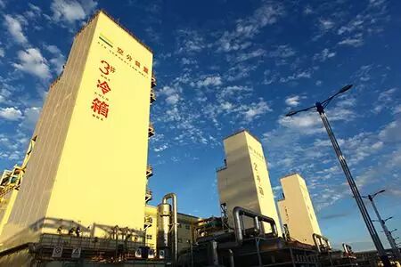

大家对各类压缩机、汽轮机并不陌生,但是他们在空分环节的作用,你是否真正了解?工厂里的空分车间,你知道是什么样的吗?空分,简单地说,就是用来把空气中的各组份气体分离,生产氧气、氮气和氩气的一套工业设备。还有稀有气体氦、氖、氩、氪、氙、氡等。
[空分设备大揭秘]的图1
空分设备
空分设备是以空气为原料,通过压缩循环深度冷冻的方法把空气变成液态,再经过精馏而从液态空气中逐步分离生产出氧气、氮气及氩气等惰性气体的设备,广泛应用于传统的冶金、新型煤化工、大型氮肥、专业气体供应等领域。

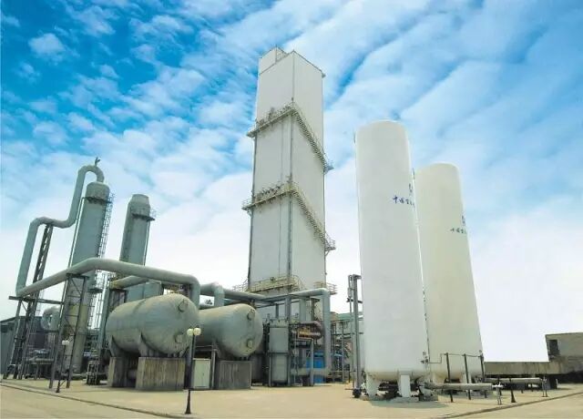

预冷系统空冷塔有两种形式:闭式循环(空冷塔分为上下两段,冷冻水在空冷塔上段和水冷塔之间循环)和开式循环(进循环水系统),闭式循环主要应用于水质不好的化工厂,需要补充新鲜水及药剂;开式循环应用较广,但是循环水系统同样也需要定期补充新鲜水,预冷系统还需要考虑夏天工况。
空冷塔一般设计为底部为1米φ76不锈钢鲍尔环(耐高温),3米φ76增强型聚丙烯鲍尔环(大通量),4米φ50增强型聚丙烯鲍尔环。
水冷塔也有两种:两段式(无外加冷源时,干燥污氮气的冷量回收充分,使之预冷系统有保障,但是阻力大一倍,(7米+7米φ50聚丙烯鲍尔环)和一段式(有外加冷源时,8米φ50聚丙烯鲍尔环)。
此外,预冷系统一般所有进水均要设置过滤器(一般6台:4台水泵,水冷塔进水,冷水机组蒸发侧进水),防止杂质带入系统。预冷系统的效果检测为:下段4米填料段出口气比进水低1℃;上段8米填料段出口气比水高1℃,一般在空冷塔中部设置测温计(伸入内部)。

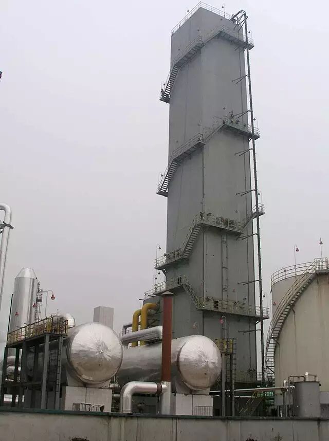

换热系统严格来说多股流混合介质设计在同一换热器里,让各介质传热自动平衡,能耗最低,但是这样对于内压缩流程会造成全部换热器均为高压换热器,会造成投资的积聚增加,所以2万等级以上内压缩换热器组织还是采用高低压分开的办法,更为经济些,2万等级以下采用全部高压换热器配置。
