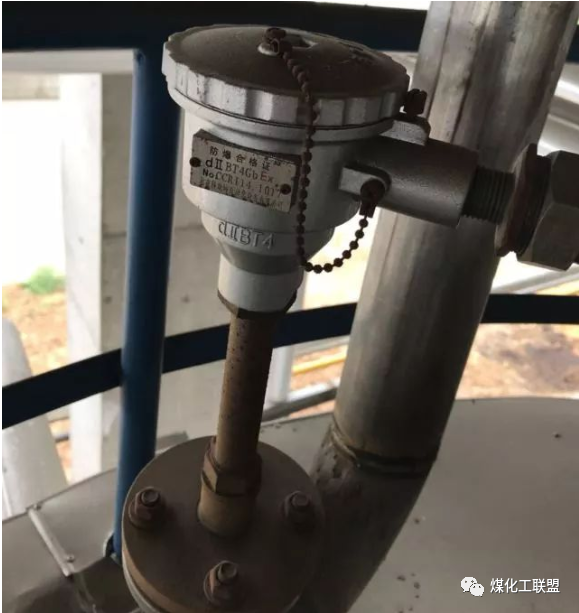

一次仪表
一次仪表直接安装在工艺管道或设备上,或者安装在测量点附近但与被测介质有接触,测量并显示过程工艺参数或者发送参数信号至二次仪表的仪表。
一次仪表是自动检测装置的部件(元件)之一。带有感受元件,用以感受被测介质参数的变化。或具有标尺,指示读数;或没有标尺,本身不指示读数。
一次仪表、二次仪表、就地仪表、远传仪表的区别的图1

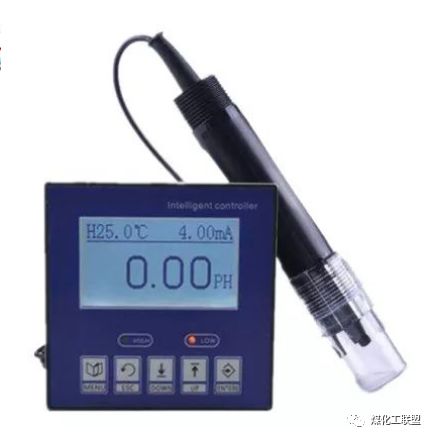

二次仪表
二次仪表:接受由变送器、转换器、传感器(包括热电偶、热电阻)等送来的电或气信号,并指示所检测的过程工艺参数值的仪表。自动检测装置的部件(元件)之一。用以指示、记录或积算来自一次仪表的测量结果。
一次仪表、二次仪表、就地仪表、远传仪表的区别的图2
二次仪表接受的标准信号一般有三种:
①气动信号:20-100KPa(0.02-0.1MPa)
②Ⅱ型电动单元仪表信号0~10mADC。
③Ⅲ型电动单元仪表信号4~20mADC。
也有个别的不用标准信号,一次仪表发出电信号,二次仪表直接指示,如远传压力表等。
二次仪表通常安装在仪表盘上。
按安装位置可分为盘装仪表和架装仪表。
在生产过程中,对测量仪表往往采用按换能次数来定性的称呼,能量转换一次的称为一次仪表,转换两次的称为二次仪表。以热电偶测量温度为例,热电偶本身将热能转换成电能,故称一次仪表,若再将电能用电位计(或毫伏计)转换成指针移动的机械能时,进行了第二次能量转换就称为二次仪表。换能的次数超过两次的往往都按两次称呼,如孔板测量流量,孔板本身是一次仪表,差压变送器没有称呼,二指示仪表则叫做二次仪表,用以指示、记录或积算来自一次仪表的测量结果。

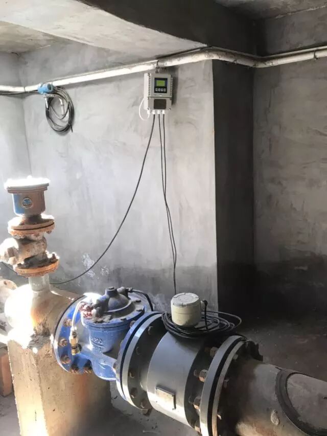

就地仪表
就地仪表:就地顾名思义就是与化工设备就近在工艺区域内安装的仪表,典型例子是压力表,玻璃管液位计等等。
一次仪表、二次仪表、就地仪表、远传仪表的区别的图3

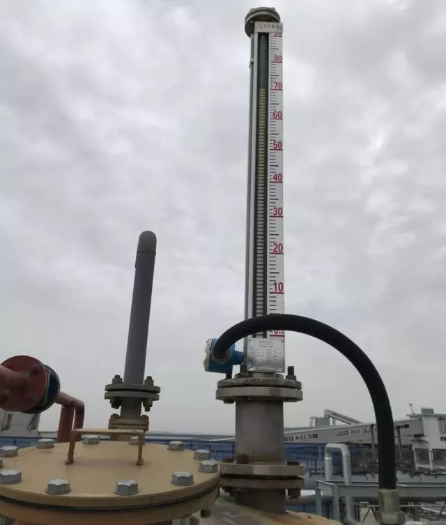

远传仪表
远传仪表:是安装在现场能够将现场信号以电或者气的形式从现场变送远传至控制室的仪表,比如一体化的压力变送器等等。
一次仪表、二次仪表、就地仪表、远传仪表的区别的图4
现在很多传统意义上的现场仪表也具有了远传功能,比如磁翻板液位计,本身可以单独作为现场指示仪表,和玻璃管液位计很相像,但是加上变送模块就可以既现场指示又远传。而压力变送器如果加上显示模块,也可以做现场指示。但是很少这样诸多功能集于一身地使用。因此一般需要既现场指示又远传的场合,现场指示主要功能是为了在自控失灵时提供现场操作方便的,也可以说是为了增加保险系数的。如配套上述情况的仪表需单独列出说明。
