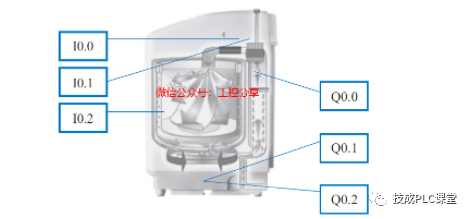

一、示意图

PLC输入及辅助软元件 控制说明
I0.0 洗衣机启动和初始化按钮,按下启动时,I0.0 状态由Off→On
I0.1 洗衣机停止按钮按下停止时,I0.1 状态由Off→On
I0.2 高水位传感器,当水位到达高水位时,I0.2状态由Off→On
T37 计时10s 定时器,时基为100ms的定时器
T38 计时2s定时器,时基为100ms 的定时器
T39 计时10s定时器,时基为100ms 的定时器
T40 计时24s定时器,时基为100ms的定时器
T41 计时48s定时器,时基为100ms的定时器
T42 计时2s定时器,时基为100ms的定时器
M0.0 内部辅助继电器
PLC输出软元件 控制说明
Q0.0 电磁进水阀
Q0.1 电动机正转接触器
Q0.2 电动机反转接触器

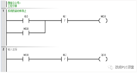

①按下启动按钮I0.0时,I0.0 得电,常开触点闭合,M0.0 得电自锁,洗衣机自动运行。此时,进水阀门Q0.0得电,洗衣机开始进水。

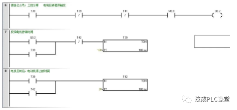

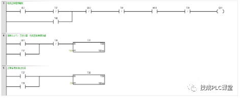

②当洗衣机内水位达到高水位后,I0.2 得电,常闭触点断开,Q0.0失电,进水阀门关闭; I0.2 常开触点闭合,Q0.1 得电,洗衣机电动机正转运行。由于Q0.1=On,则电动机运,行计时开始,经10s后,T37=On, Q0.1=Off,电动机停止正转运行,同时,间歇计时开始,2s后,T38=On,Q0.2=On。
西门子S7-200 SMART 综合应用案例及解析——家用普通洗衣机的图4
电动机反转运行,同时反转计时开始,10s 后,T39=On,电动机停止反转运行。同时,间歇计时开始,2s后,T42=On,定时器T39失电。

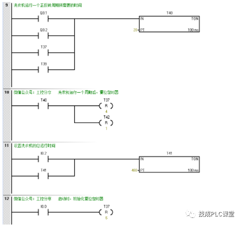

T40=On, RST指令被执行,T37 ~ T39、T40, T42被复位,且Q0.1=On,洗衣机正转运行再次开始,并以此步骤循环运行。
西门子S7-200 SMART 综合应用案例及解析——家用普通洗衣机的图5
③循环时间为用户自行设定的洗涤时间,梯形图中以T41中的时间表示本案例假设为48s。当洗衣机到达高水位后,开始计时,达到设定的时间后,T41=On, 电动机停转。
④I0.0 既为启动开关,也为初始化开关,按下后,复位操作指令被执行,T37~ T42被复位。
