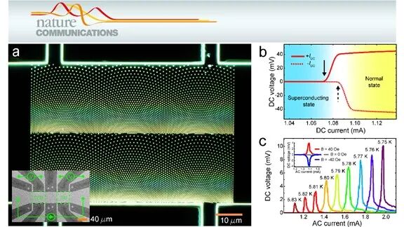

图:超导薄膜中引入保角变换纳米孔洞阵列实现可调控的超导二极管效应。a, 超导薄膜上制备的由三角格子保角变换获得的纳米孔洞阵列。插图为超导二极管器件的照片和测试接线图;b,电流驱动的超导-正常态转变在正负电流下的不对称表明实现了超导二极管效应;c, 温度调控的二极管整流效应。插图为磁场调控的二极管开关和极性翻转
近日,南京大学吴培亨院士领导的超导电子学研究所吕阳阳博士、王永磊教授和王华兵教授等人与美国阿贡国家实验室、浙江大学和比利时安特卫普大学等多个国际研究组合作设计出了一种可调控的超导二极管器件(图a)。 通过在超导薄膜上制备具有保角变换(一种在保持晶格局域排列结构下形成梯度分布的变换)的纳米孔洞阵列实现样品中空间反演对称性的破缺(一种空间上的不对称性),同时通过施加磁场产生时间反演对称性破缺(时间反演操作下的不对称性),不但成功实现了具有单向零电阻效应的超导二极管效应(图b),而且可以实现二极管整流信号的原位开关、极性反转和整流幅度调节(图c)。利用该超导二极管实现的超导整流信号强度比该研究组三年前利用人工自旋冰和超导异质结构器件制备的磁通量子二极管的整流信号大三个数量级。该工作为开发超低功耗的超导电路和芯片、促进现代超导电子学的发展提供了一种新方法、新器件。
