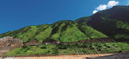

伴随着中国基本建设速度的加快,因实施交通、水利、电力等建设项目而形成了大量的裸露坡面。这些裸露坡面不仅影响了生态环境景观,有些还存在地质灾害隐患,影响主体工程的安全稳定。

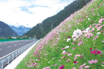

集美貌与英勇于一身的边坡绿化,兼有美化环境和固土护坡为的功能。无衣蔽体的裸露边坡经绿化防护后,蓬头垢面的灰姑娘摇身变成清新可人的公主!

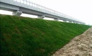

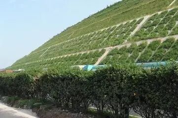

边坡以种植草本地被为主,一般应选择干旱、瘠薄、根系发达、覆盖度好、易于成活、便于管理、同时兼顾景观效果的草本或木本植物。

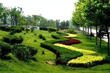

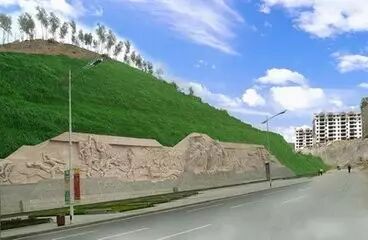

根据不同地段的实际情况,采用丛植、列植等绿化模式,尽量做到乔、灌、花、草搭配,形成不同景观的植物群落。

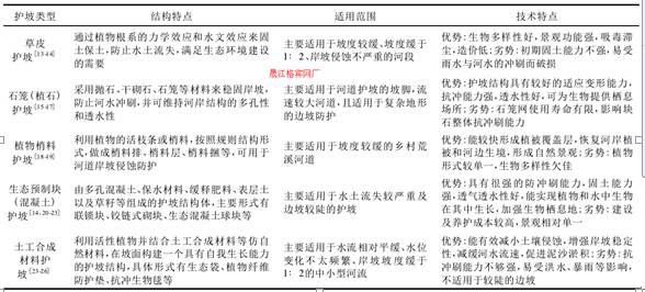

边坡生态防护植物配置技术原则是采用以水土保持为主,兼具生态景观效果边坡防护要考虑对整个植被进行逐步恢复,应以林草植物为主进行生态模式配置,有利于固土护坡,防止水土流失,改善边坡景观和护坡效果。

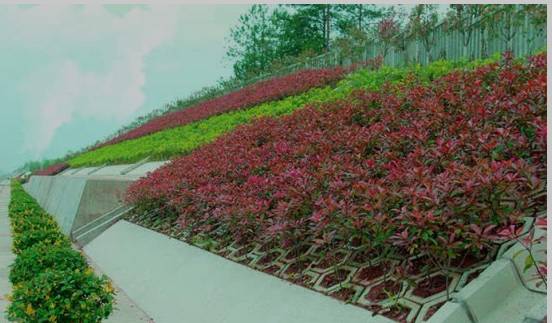

在路堑边坡(上边坡)应考虑采用不同草种或草灌混栽技术,一年生草本(或越年生)与多年生草本搭配,再混栽一定比例的灌木或小型乔木。
边坡绿化还能这样做?收藏了!的图8
起初一年生草本迅速生长,固土护坡、防止冲刷效果明显。以后多年生草本和灌木或小型乔木成为优势种,固土护坡及景观功能进一步加强。路堤边坡(下边坡)宜选用多年生、耐寒、耐旱、耐瘠薄、生长势健壮、再生能力强的草种。

近十多年来人们开发出了多种既能起到良好边坡防护作用,又能改善工程环境体现自然环境美的边坡植物防护新技术,例如人工种草护坡、平铺草皮护坡、液压喷播植草护坡等。

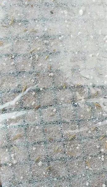

在众多护坡技术和产品中,抗冲生物毯由于其较好的生态效果和较高的性价比脱颖而出。
边坡绿化还能这样做?收藏了!的图11

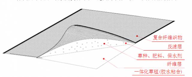

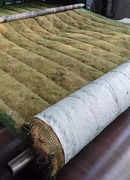

抗冲生物毯是一种“复合纤维织物”与“多样化草种”等配套养护材料一体化的新型生态、护坡、水土保持产品。
边坡绿化还能这样做?收藏了!的图12
一般分为四层:复合纤维织物层、反滤层、草种
肥料保水剂层、纤维层。
复合纤维织物层,其材质为高强度涤纶,包覆PVC,由机械编织而成,其抗纵向抗拉强度不小于11.6kN/m。主要承受来自外界的流体力,保证了在草种发芽及后期阶段的抗冲性能;
反滤层,材质为无纺布。主要起反滤作用,当遇到水流冲刷时, 防止土壤、草种及肥料的流失;
草种、肥料、保水剂层,建议选用当地草坪草,以后株高0.1~0.3米。常规草种详细资料见附录1,根据工程当地实际情况选择三至五种草种。
纤维层,材质为复合纤维。起固定草种,防止草种洒落的作用。
