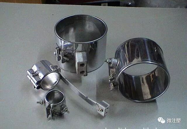

发热筒长期运行,有一定的使用期限。但常见的故障是电源导线短路,烧坏磁接头或发热筒接线柱。电源短路则多是人为因素,如擦机台拉扯、注塑时漏胶、连接点松动等造成的。
所以,发热筒更换时,要安装牢固,接线可靠,先预紧发热筒接线柱接线,再接电源线。一般发热筒工作几小时后,再进行一次预紧,以避免热胀冷缩引起连接点松动。
