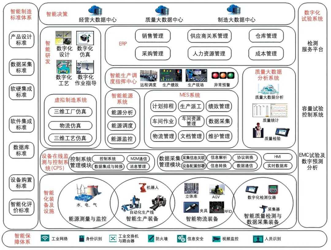

从企业内部信息传递的纵向层次来说,企业内部管理信息系统如图1 所示。
信息化在锻造行业的应用的图1
图1 信息化架构
随着公司发展,管理信息化方面逐渐上了ERP、PLM、MES、OA、HR 等系统,这些系统在当时解决了一些局部分散的问题,但其问题也随着应用系统数量的增加暴露出来。开发单位来自不同的公司,各应用系统之间数据孤立等,形成了一个信息孤岛。随着时代的发展,企业迫切需要把自身业务精简化、自动化,使得内部业务直接实现无缝对接,所有应用系统之间的集成将成为信息化系统发展的最终目标。
因此根据上述系统图,进行整体的规划、分步实施。

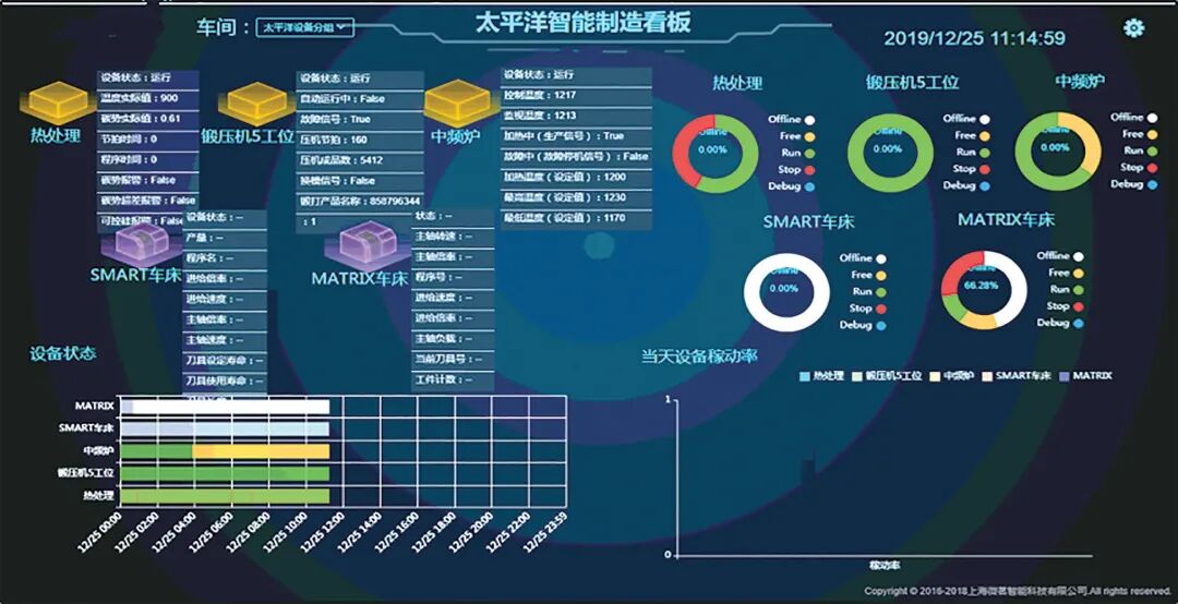

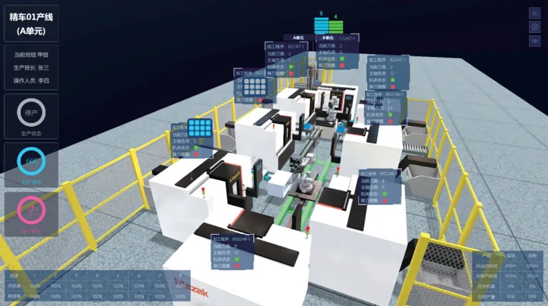

实现设备状态(工作、故障、维修等)的智能化,统一数据接口协议,从底层实时采集数据,统计报表,对现有设备提取数据,对现有软件进行利用,此外实现设备管理的终端信息智能化,并做到设备执行任务可视化,过去、现在、计划加工的物料信息做到可视化显示,以及设备维修的智能化,预防性维修的及时提示,设备智能化改造如图2 所示,设备数据采集如图3 所示。具体分为4 个子阶段:
信息化在锻造行业的应用的图2
图2 设备智能化改造
信息化在锻造行业的应用的图3
图3 设备数据采集
第一步,通过对部分典型重关设备的联网,实现对设备状态的实时管控,对车间耗用电能进行智能化管理,实现虚拟化工厂。
第二步,通过对典型重关设备的联网管控以及对尚不具备联网功能的重关机床进行智能化改造,实现对全集团范围内重关设备状态的实时管控。
第三步,通过对重关设备和重体力劳动岗位进行自动化机器人或者机械手改造,实现重体力劳动岗位或存在风险岗位的机器替代人。
第四步,对重关设备进行进一步的智能化改造,如使用物联网、RFID 等技术,使其具备与其他设备、车间内部搬运工具、物料进行自主通信以及按照预设规则进行自主化动作的功能。提升制造的智能化程度,逐步实现少人化甚至无人化制造。

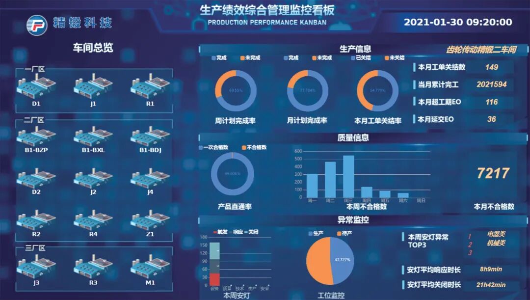

引进成熟的制造执行系统(图4)与设备管控层进行实时双向通信,实现制造过程、设备管理的实时数据采集、实时决策,以及工艺过程的工艺要求、物料需求等信息自动更新,设计与工艺信息实时电子化发布以及刀具、模具智能化管理和排产的智能化。
信息化在锻造行业的应用的图4
图4 制造执行系统(MES)
进一步对CAD、CAE、CAM、PLM 等技术软件进行持续改善,实现从设计、模拟、工艺、制造产品全生命周期的数字化制造。
实现MES 系统与ERP 系统数据、PLM 系统数据、协同办公系统的数据和流程的集成,并实现应用终端移动化。

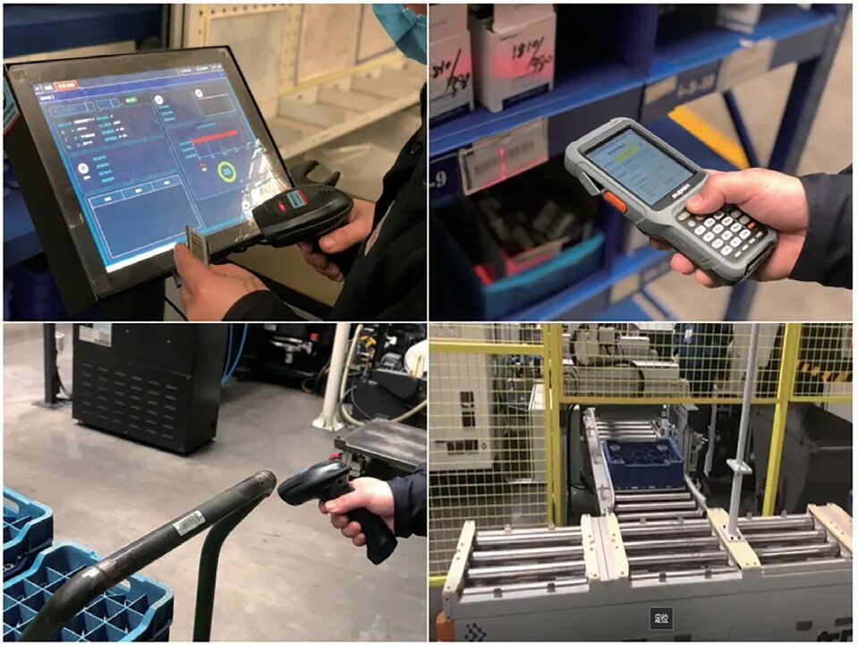

物料的识别采取智能化方式,如二维码以及RFID对物料或者物料容器进行标识;对料框采用二维码或者RFID,实时更新内部物料的数量、物料号、质量信息等情况。
物流的智能化
物流流动的路线智能化,从原材料入库开始到产品出库之间每个过程,物料流动路线自动规划、自动计算、自动搬运和物料的信息实时自动更新如图5 所示。
信息化在锻造行业的应用的图5
图5 物料的识别&AGV 物流

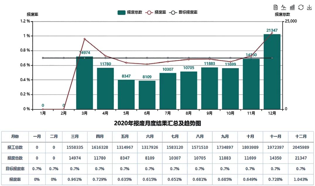

⑴生产过程检测的智能化。物料在流动过程中,加工产品经过智能化检测后,只有合格产品才流转到下一个工序;各种不合格品按照预先定义的规则自动执行处理程序。
⑵质量管理数据的实时监控(图6)。有效收集物料在生产和物流作业环节的相关数据信息,每道工序的完成,记录其检验过程数据及结果等,根据生产过程中的全过程,使企业能够实现对采、销、生产中物料的追踪监控和追溯等目标,最后利用数据建立质量计划、过程控制、发现问题、异常处理、管理决策、问题关闭的质量闭环管理平台,最终形成经验库与分析报表打造来源可塑、去向可查、责任可追的质量闭环追溯系统。
