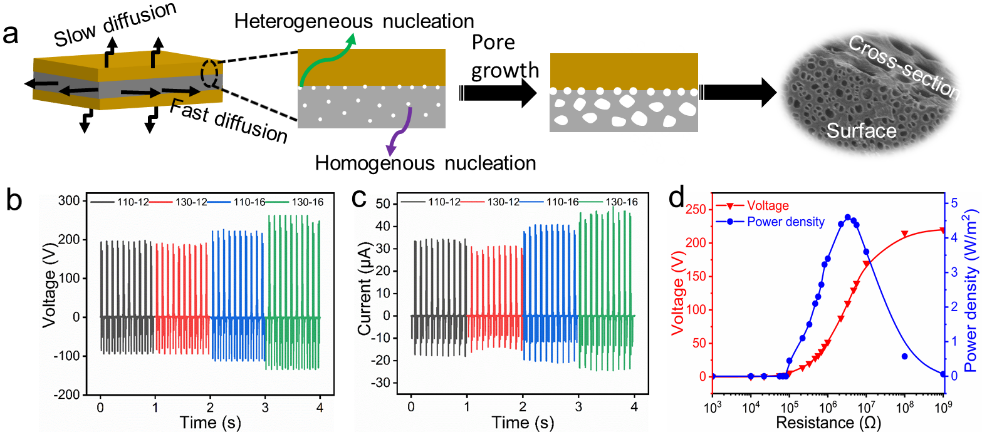

本研究开发的基于无皮层TPU发泡薄膜的摩擦纳米发电机具有良好的柔性、耐磨性、优异的输出性能、极强的性能稳定性等优点,输出性能随着表面泡孔尺寸的减小逐渐增大。研究还验证了接触分离式摩擦纳米发电机中多孔结构与表面互补结构在增强发电性能中的重要作用。制备的基于TPU多孔膜和PDMS膜的纳米发电机可获得260 V的最高输出电压和46 µA的输出电流。在外接3.3×106 Ω负载时,实现了4.6 W/m2的最大功率密度,可作为许多小型电子设备的电源。
郑州大学橡塑模具团队《Nano Energy》:在超临界二氧化碳发泡(scCO2)技术制备高性能摩擦纳米发电机方面取得进展的图2
图1.超临界二氧化碳(scCO2)表面受限发泡的原理图(a)和在不同的发泡工艺条件下的发泡材料基摩擦纳米发电机输出性能(b,c)及功率密度图(d)。

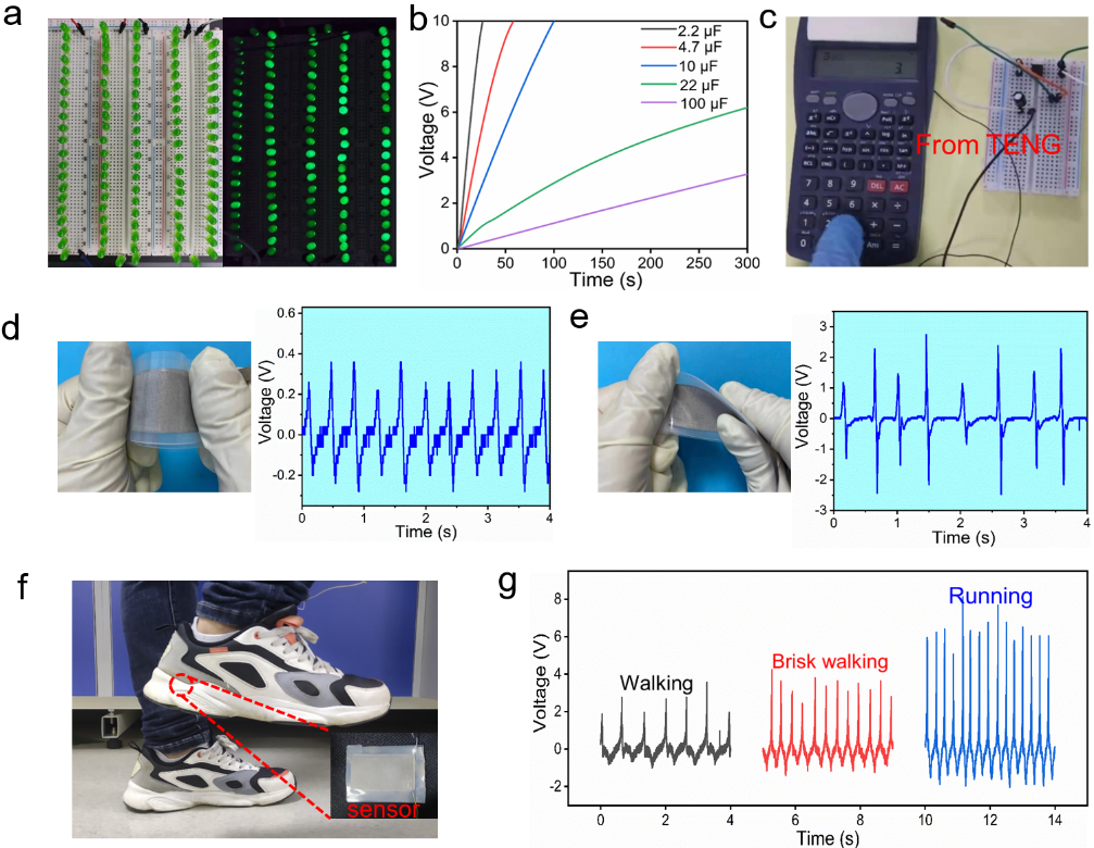

此外,制备的柔性摩擦纳米发电机具备优异的摩擦电性能和自供电传感性能。能够为电容器充电,自发点亮LEDs,驱动计算器等小型电子器件;还能够检测诸如拉伸、弯曲、扭转等变形,以及监测人行走步态的变化等。
郑州大学橡塑模具团队《Nano Energy》:在超临界二氧化碳发泡(scCO2)技术制备高性能摩擦纳米发电机方面取得进展的图3
图2.发泡材料基摩擦纳米发电机摩擦电性能和自供电传感性能。
