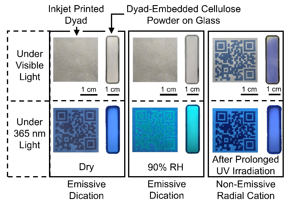

天津大学Mark Olson课题组:固态水致光致变色纤维素嵌合的荧光复合材料的图1
图一 荧光复合材料三种颜色状态相互转换示意图

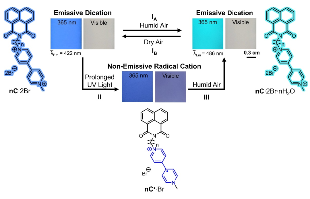

天津大学Mark Olson课题组:固态水致光致变色纤维素嵌合的荧光复合材料的图2
图二 荧光分子与纤维素所制备的喷墨打印及薄膜材料的三种颜色状态相互转换示意图
将该复合材料暴露在湿度可控的空间环境内,当相对湿度(RH)从0.1%上升到90%时该固态复合材料可以产生可逆的由蓝到绿的荧光红移(82 nm)变化。此为前两种不同的荧光颜色状态。为了进一步了解水致荧光变色的过程,相对湿度(RH)变化时每隔10%相对湿度(RH)所对应的固态荧光发射光谱也同样被记录和分析。而用紫外灯照射该复合材料时,其会产生由无色到蓝色的光致变色现象。光致变色的主要原理是因为具有特殊蓝色的纤维素稳定的紫罗碱自由基阳离子的产生。其中自由基阳离子的形成则被紫外吸收光谱和电子顺磁共振光谱(EPR)所证实。发生光致变色还原的电子源则来自于紫罗碱部分的抗衡离子(溴离子)。
在紫外灯照射该复合材料时,在产生由于自由基阳离子所导致的蓝色状态的同时,也会发生明显荧光淬灭的现象,从而达到了光致变色所产生的第三种非荧光蓝色的颜色状态。该非荧光蓝色状态在高湿度条件下可以恢复其荧光颜色状态。光致还原产生紫罗碱自由基阳离子的过程只发生在和纤维素相互嵌合的复合材料中,并且其速率与环境相对湿度(RH)高度相关。其在10% RH下的生成速率是90% RH下的1.8倍。这也从而证明了纤维素是阻碍由紫罗碱部分产生的自由基阳离子的氧化从而使该复合材料达到光致变色的主要原因。
