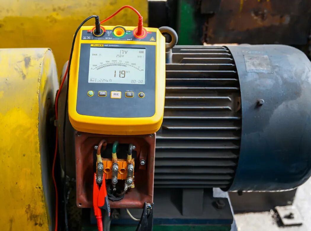

三相马达的绝缘测试,该如何接线?
答:仪表的2根表笔或鳄鱼夹,一根接被测马达绕组,另一根接马达的机壳。
[干货拷问] 到底哪根接机壳,哪根接绕阻?
答:其实大多时候两种接法对测试数据影响不大。

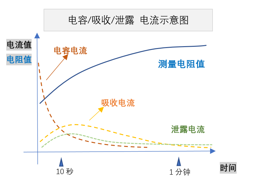

绝缘表的绝缘值读数怎么一直在跳?到底什么读数是准的?
绝缘表按下测试后,一般需要等待1分钟左右的读数,是较准确的绝缘值读数(实际情况和被测材质、温湿度环境均有关系)。
因为,在测试仪给绝缘体加电进入测试状态后,绝缘体会有3个额外产生的电流,从而影响测量值,大部分额外电流会随时间的推移而变小。具体来说:
电容电流:
电容效应,特别是多层+不同材料的绝缘会更为明显。初始阶段,对‘电容’充电,电容电流因此较大,随着电荷充满,电容电流逐渐趋向于0。一般持续几秒~十几秒不等。
吸收电流:
绝缘材料自身是分子受测试电能的影响,重新排列会吸收电能从而产生吸收电流。一般持续1分钟或更久才能趋向于0.
泄露电流:
较为显著的影响,多存在于高绝缘值+高测试电压(比如2500V或以上),以F1535 2500V绝缘表为例,2500V工作时,通过仪表随附的G端口捕捉此部分电流,可使测试值更为准确。
[小知识] 因此福禄克1000V绝缘表1508/1503并未配置泄露电流功能。F1535的G端口在1000V  及以下档位,一般不需要使用

为什么测试同样的绝缘体,有的表波动很慢也不准,有的表能更快进入稳定读数也方便判断测试值呢?
答:在理解了第二问之后,不难回答:关键的账面因素之一是 最大短路电流是否足够大。因为电阻仪只有能更快完成对 电容电流/吸收电流效应 的电能输出后,才能获得稳定值。此外当然还有整体电路、变压器设计和算法等综合设计,来保证整个测量过程和最终结果。

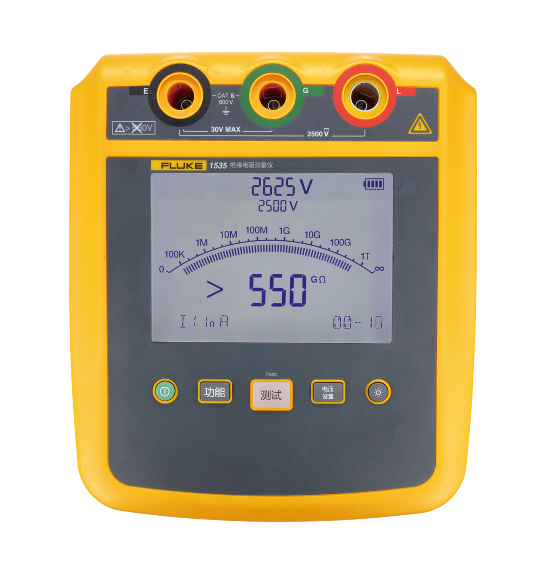

2500V 500G欧大量程高压绝缘表 Fluke 1535—— 常用的 500V下也有100GΩ量程,是传统1000V绝缘表产品的200倍。妈妈再也不用担心我看见 [ >550MΩ ]  的超量程提示了。
