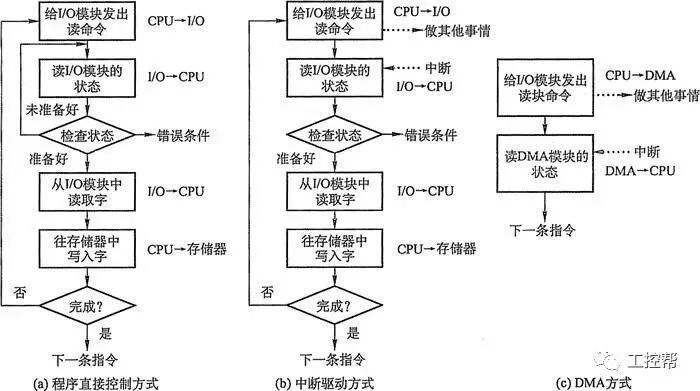

程序直接控制方式
如图5-1(a)所示,计算机从外部设备读取数据到存储器,每次读一个字的数据。对读入的每个字,CPU需要对外设状态进行循环检查,直到确定该字已经在I/O控制器的数据寄存器中。在程序直接控制方式中,由于CPU的高速性和I/O设备的低速性,致使CPU的绝大部分时间都处于等待I/O设备完成数据I/O的循环测试中,造成了 CPU资源的极大浪费。在该方式中,CPU之所以要不断地测试I/O设备的状态,就是因为在CPU中没有釆用中断机构,使I/O设备无法向CPU报告它已完成了一个字符的输入操作。
程序直接控制方式虽然简单易于实现,但是其缺点也是显而易见的,由于cpu和I/O设备只能串行工作,导致CPU的利用率相当低。
中断驱动方式
中断驱动方式的思想是,允许I/O设备主动打断CPU的运行并请求服务,从而“解放”CPU,使得其向I/O控制器发送读命令后可以继续做其他有用的工作。如图5-1(b)所示,我们从I/O控制器和CPU两个角度分别来看中断驱动方式的工作过程:
从I/O控制器的角度来看,I/O控制器从CPU接收一个读命令,然后从外围设备读数据。一旦数据读入到该I/O控制器的数据寄存器,便通过控制线给CPU发出一个中断信号,表示数据已准备好,然后等待CPU请求该数据。I/O控制器收到CPU发出的取数据请求后,将数据放到数据总线上,传到CPU的寄存器中。至此,本次I/O操作完成,I/O控制器又可幵始下一次I/O操作。
PLC I/O(输入/输出)控制方式的图1图5-1 I/O控制方式
从CPU的角度来看,CPU发出读命令,然后保存当前运行程序的上下文(现场,包括程序计数器及处理机寄存器),转去执行其他程序。在每个指令周期的末尾,CPU检查中断。当有来自I/O控制器的中断时,CPU保存当前正在运行程序的上下文,转去执行中断处理程序处理该中断。这时,CPU从I/O控制器读一个字的数据传送到寄存器,并存入主存。接着, CPU恢复发出I/O命令的程序(或其他程序)的上下文,然后继续运行。
中断驱动方式比程序直接控制方式有效,但由于数据中的每个字在存储器与I/O控制器之间的传输都必须经过CPU,这就导致了中断驱动方式仍然会消耗较多的CPU时间。

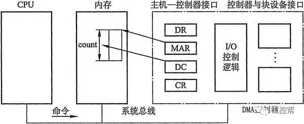

图5-2列出了 DMA控制器的组成。
PLC I/O(输入/输出)控制方式的图2图5-2 DMA控制器的组成
为了实现在主机与控制器之间成块数据的直接交换,必须在DMA控制器中设置如下四类寄存器:
命令/状态寄存器(CR): 用于接收从CPU发来的I/O命令或有关控制信息,或设备的状态。
内存地址寄存器(MAR): 在输入时,它存放把数据从设备传送到内存的起始目标地址; 在输出时,它存放由内存到设备的内存源地址。
数据寄存器(DR): 用于暂存从设备到内存,或从内存到设备的数据。
数据计数器(DC): 存放本次CPU要读或写的字(节)数。
如图5-1(c)所示,DMA方式的工作过程是: CPU读写数据时,它给I/O控制器发出一条命令,启动DMA控制器,然后继续其他工作。 之后CPU就把控制操作委托给DMA控制器,由该控制器负责处理。 DMA控制器直接与存储器交互,传送整个数据块,每次传送一个字,这个过程不需要CPU参与。 当传送完成后,DMA控制器发送一个中断信号给处理器。 因此只有在传送开始和结束时才需要CPU的参与。
DMA控制方式与中断驱动方式的主要区别是中断驱动方式在每个数据需要传输时中断
CPU,而DMA控制方式则是在所要求传送的一批数据全部传送结束时才中断CPU; 此外,中断驱动方式数据传送是在中断处理时由CPU控制完成的,而DMA控制方式则是在DMA 控制器的控制下完成的。
