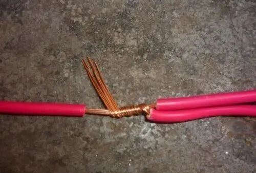

两根2.5平方电线拧在一起相当于5平方电线吗?
两根2.5㎡电线拧在一起可以用。近似于4.5㎡。前提是材质要相同,长度也相同。两相同载面导线双拼在工作维修是常见的。
一般小载面(10㎡)以下不提倡也不会用。用得最多的场所在配电方面有时因大尺寸电缆施工难度大就用两根电缆双拼解决。只要达到材质、长度相同,两根相同载面导线的载流量就可达到一根导线的载流量。

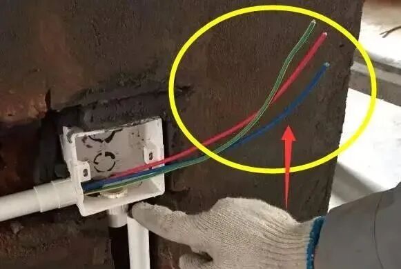

如果是两根2.5平方毫米截面积导线与一根5平方毫米截面积导线其长度相同、材质也相同的话、两根2.5平方毫米截面积的导线两端绞合并联分流的载流量比一根5平方毫米截面积导线的载流量应该是差不多的吧?(或有可能前者载流量优于后者)。
因为两根2.5平方毫米截面积的铜芯导线的安全载流量相加起来相当于一根6平方毫米截面积铜芯导线的安全载流量。

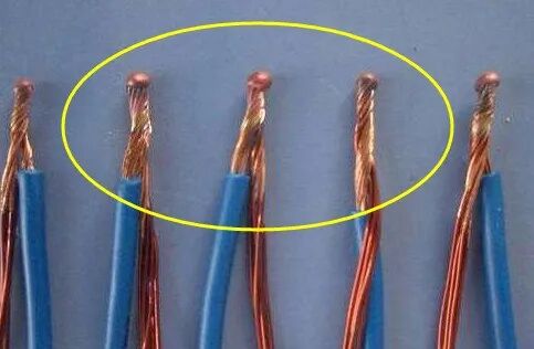

两根导线甚至多根导线并联使用偶尔也会见到,好比220KV高压输电线路就是两根导线并联一相的,铁塔与铁塔之间是两根导线分开、但是绕过铁塔本身就是两根导线并在一起的。
如果是500KV高压输电的话还有的是四根导线并接一相的。
所以说;两根2.5平方毫米截面积的导线拧在一起并联分流应该能够替代一根5平方毫米截面积的导线的。
两根2.5平方电线拧在一起相当于5平方电线吗?的图3
两条并起来,并不能保证电流平均分流,因为线长短不可能一样长,里面线径也不可能一样大,所以就会造成一高一低,高的一条容易发热,容易烧坏绝缘皮!像十平方电线是七股铜芯线,他们并在一起是互通电的,而2.5平方两条都各自有绝缘皮,中间不能互流,分流不均容易烧坏
当然临时短时间使用问题不大,如果长期使用,还是去买大的电线吧!
