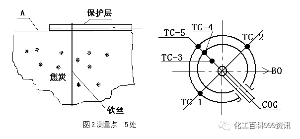

(3)预做COG煤气烘炉时炉床焦炭温度测量的测量器具的保护层。如图2所示:离炉壁1.5mm,埋深300mm(涂耐火泥焦炭的下面)。固定方法见下图;

C、炉床焦炭温度:TC-1~5热电偶及打点记录仪 5点;

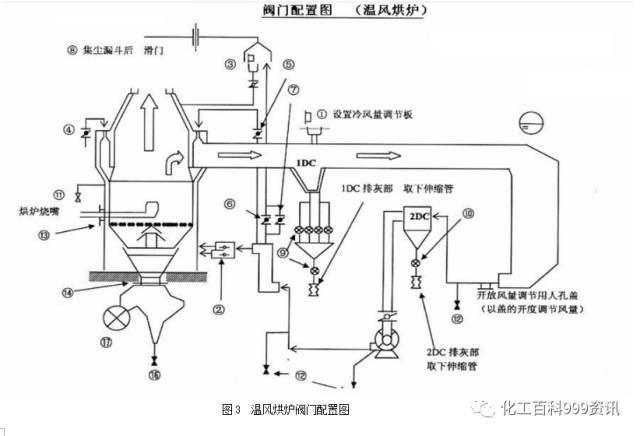

(12)检查各种阀门的工作情况
各阀门的工作状态已在表2中列出。系统的阀门配置见图3;

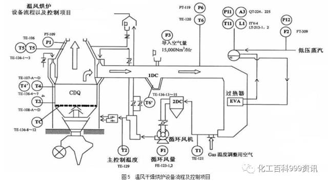

四、温风干燥(烘炉)

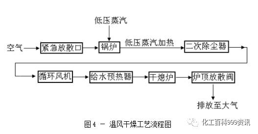

如前所述,温风干燥主要是以除去干熄槽及一次除尘器耐火材料砌体中的水分为目的,通过低温大流量的温风使整个系统温度缓慢上升。此次温风采用向锅炉锅筒通入大量的低压蒸汽(因现场无中压蒸汽),依此来加热由紧急放散阀导入的空气。被加热的空气通过循环风机在整个系统内部循环流动,加热干熄炉及一次除尘器耐火材料砌体,从而达到除去砌体中的水分和系统缓慢升温的目的。
1、温风干燥的工艺流程
温风干燥工艺见下图4:

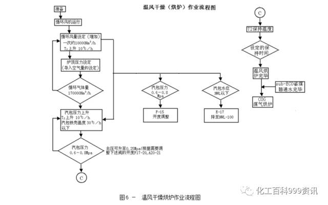

2、温风干燥的作业流程
(1)对蒸汽管道暖管。微开蒸汽阀门及蒸汽管道上的疏水阀,使蒸汽主管道与锅炉锅筒之间的烘炉用蒸汽管道逐渐升温预热;
(2)利用锅炉给水泵及锅筒排污阀将锅炉锅筒的液位控制在0~-100mm。
(3)启动气体循环风机,控制在最小风量(风机转速控制在20%)。风机启动后逐渐将风机入口的挡板全打开,用调节风机速度来调节循环风量。干熄炉入口挡板的开度要保证干熄炉内通过焦炭层的气流均匀为目标,通常将中央风道入口挡板打开60%,环形风道入口挡板打开50%~60%。
(4)再次检查干熄炉、锅炉各阀门和人孔等设备的受控状态,确认干熄炉内焦炭层无异常后,打开锅炉锅筒烘炉用蒸汽进口阀门,向锅筒内吹入低压蒸汽,开始温风干燥作业。
温风干燥烘炉设备流程及控制项目见图5,作业流程见图6。

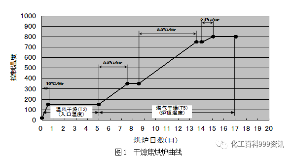

1)干熄炉温度及压力监控
(1)干熄炉入口温度T2为主要监控对象。T2按10℃/h升温,最大不超过20℃/h。升温到160~170℃时保持;
(2)预存段温度T5为第二主要监控对象。T5按20℃/d升温;
(3)为保证以上的升温速度,可利用的调节手段有:低压蒸汽流量、空气导入量、循环风量、装入装置炉盖的开度及系统压力等。但每次调节的间隔应控制在30min以上;
(4)调节方法。当T5温度上升过快时,可降低低压蒸汽流量,增加循环风量,增加空气导入量及增加炉盖的开度,反之亦然;当锅炉炉水温度上升时而循环气体温度不能相应上升时,可关小空气导入量;当T2 、T5的温度上升过快时,可增加放散量,增加空气导入量;当T2 、T5的温差变大时则应增加循环风量。

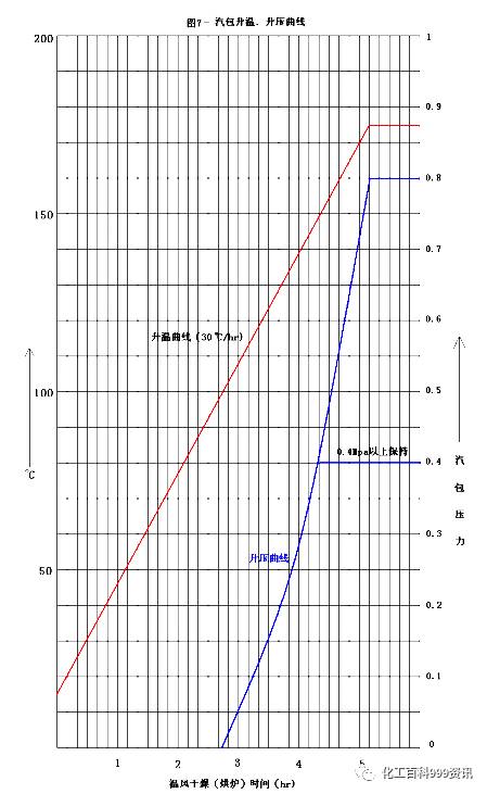

2)锅炉系统的监控
(1)锅炉水位控制。可以通过锅炉的连续排污和定时排污来控制;
(2)锅筒放空阀等的控制。当锅筒的压力达到0.2Mpa时锅筒放空阀关闭。当锅筒的压力达到0.5Mpa时,将一、二次过热器放空阀关闭,疏水阀微开;
(3)锅筒的温升控制在30℃/h以下。当锅筒温度与低压蒸汽温度一致时,可关闭低压蒸汽。
温风干燥期间锅筒的升温、升压曲线见图7

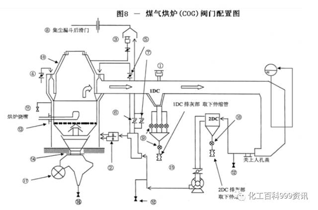

4)煤气燃烧器点火烘炉前,参见煤气烘炉(COG)阀门配置图8,系统各阀门应调整到表5的状态。
表5 煤气烘炉(COG)时阀门状态
序号 |
阀 门 名 称 |
状 态 |
注 释 |
1 |
紧急放散阀 |
关 |
拆除冷风量调节板 |
2 |
干熄炉入口挡板 |
开 |
3 |
炉顶放散阀 |
关 |
循环风机起动后开 |
4 |
空气导入阀 |
关 |
每班开一次 |
5 |
旁通流量调节阀 |
关 |
每班开一次 |
6 |
炉顶压力调节阀 |
50%开度 |
循环风机启动后再调整 |
7 |
气体放散旁通阀 |
关 |
8 |
集尘罩挡板 |
闭 |
9 |
一次除尘排灰阀 |
停止 |
每班开一分钟 |
10 |
二次除尘排灰阀 |
停止 |
每班开一分钟 |
11 |
干熄炉蒸汽放散阀 |
开 |
12 |
气体循环系统排泄阀 |
常开 |
13 |
燃烧室1、2次空气导入口挡板 |
闭 |
只1次侧开50% |
14 |
排出装置维修用滑门 |
闭 |
15 |
仪表导压管排泄阀 |
闭 |
每班开一次 |
16 |
旋转密封阀下疏水阀 |
闭 |
每班开一次 |
17 |
旋转密封阀 |
闭 |
每班开一次 |
18 |
预存段排水阀 |
闭 |
每班开一次 |
19 |
其它各测量阀 |
闭 |

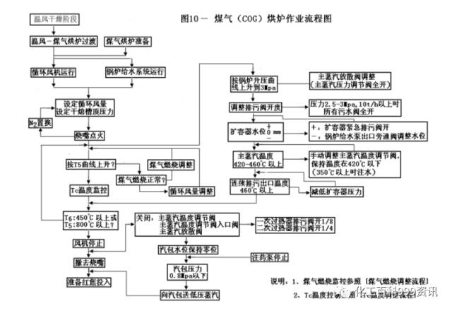

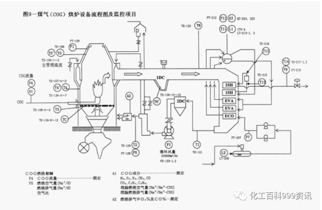

2、煤气(COG)烘炉的设备流程
图9为煤气(COG)烘炉的设备流程及烘炉时的重点监控项目。
3、煤气(COG)烘炉的作业流程
煤气(COG)烘炉的作业流程见图10;

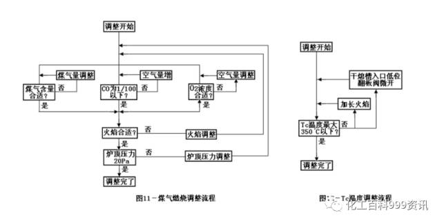

煤气烘炉时的煤气燃烧控制参照[图11-煤气燃烧调整流程];
Tc温度控制参照[图12-Tc温度调整流程]。
4、煤气(COG)烘炉的操作方法
煤气(COG)烘炉期间的主要监控项目见表6
表6 煤气(COG)烘炉期间的监控项目

煤气烘炉期间以干熄槽预存段温度T5为主控项目,T5按90~95℃/d进行升温。T5温度从120℃升到800℃左右,约需7~8天。煤气烘炉期间的主要调节手段有:焦炉煤气流量、一、二次风门的空气导入量、循环气体量和系统压力调整。各种调节手段的每次调整都应谨慎操作,不能猛增猛减。干熄炉升温及锅炉锅筒升温应严格按升温曲线进行。
(1) 煤气燃烧器的调整。当煤气燃烧火焰偏红时可增加空气导
入量;火焰偏长时以增加一次风门的开度为主;
当火焰偏亮时可以减少空气导入量并适当增加煤气量;
当火焰脉动时可适当增加循环风量并严密监视燃烧器的燃烧情
况,以防熄火;
当干熄焦冷却段温度上升过快时可适当增加循环风量。
(2) 锅炉的调整。
当锅筒压力与低压蒸汽压力相同时,可关闭低压蒸汽;
当锅炉入口温度达到500℃时,锅炉给水、主蒸汽放散电动阀可
投入自动控制;
当一次过热器出口蒸汽温度达到480℃时,减温器投入使用;
当T5温度达到800℃时,锅炉锅筒压力维持3Mpa,状态保持约一天。

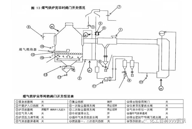

五、煤气烘炉完毕时的阀门开关情况
煤气烘炉完毕时的阀门开关情况见图13及阀门开关情况表
六、煤气烘炉期间的注意事项:
1、温风干燥结束后为防止干熄炉各部位温度降低,锅炉汽包应继续吹入低压蒸汽。当锅筒压力与蒸汽压力一致时关闭低压蒸汽;
2、应当注意的是,本阶段所产生的蒸汽应全部放散。
