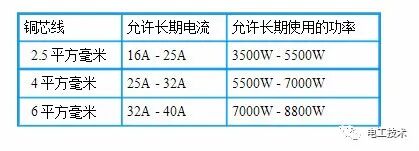

空气开关是用来保护电线及防止火灾,所以是要根据电线的大小选配的而不是根据电器的功率选配的。
1、如果空气开关选用太大就不用保护电线,当电线超载空气开关仍不会跳,就会为家庭安全带来隐患。
2、所以应该先检查电线的大小,如果电线允许更大的空气开关则可以换大一点的空气开关。
1.5平方线配C10的开关;
2.5平方线配C16或20的开关;
4平方线配C25的开关;
6平方线配C32的开关。

一、一般铜导线载流量
导线的安全载流量是根据所允许的线芯最高温度、冷却条件、敷设条件来确定的。 一般铜导线的安全载流量为5~8A/mm2,铝导线的安全载流量为3~5A/mm2。
如:2.5 mm2 BVV铜导线安全载流量的推荐值2.5×8A/mm2=20A
4 mm2 BVV铜导线安全载流量的推荐值4×8A/mm2=32A
