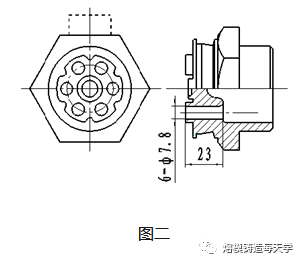

2.2实例接头B
接头B的结构见图2,虚线为浇口,其上均布Φ7.8×23的长孔六个。工艺设计采用一字型横模头组树,正常制壳四层半后浇注,并采用“型壳局部淬水”工艺,即在型壳浇注前,将型壳下部淬入水中2~3秒,形成自上而下的温度梯度和凝固顺序。但在浇口下部的两个孔内出现大比例的缩松现象,严重的已缩透。分析认为:这两个孔位于浇口下部,浇注时钢水经此处流入型腔,有过热倾向,而Φ7.8mm孔正常制壳四层半后已被浆料和型砂填满,恶化了此处散热和冷却条件,加剧了缩松产生倾向。在制壳三层后,采用插入木条法,消除了孔内的缩松缺陷。
长孔、窄槽类铸件上涂料难、撒砂,用这5类熔模铸造方法来试试的图2
2.3工艺要点:
①插入木条可根据孔大小在制壳三层后或者四层后进行,此时应保证型壳有一定强度抵抗钢水冲击。
②插入木条直径应与余下型壳孔洞接近,这样既方便操作,又保证能插住。
③插入木条应在制壳2~3小时后进行。过早,型壳强度低,易损坏;过晚,型壳有一定强度,凹凸不平的撒砂平面,阻碍了木条的插入。
④木条长度足够,以保证插透。
⑤为便于操作,组树时蜡模六孔中心与模头夹角大于60°。

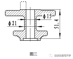

3.2实例DN15法兰阀盖
法兰阀盖结构见图3,虚线为浇口。该件结构特点:上下两个较厚法兰盘间有较长的流量口,孔径Φ15mm,长51.4mm,壁厚3mm。铸造工艺设计:上法兰盘一个浇口,一字横模头组树,四层半型壳,浇注时下法兰盘处采用“型壳局部淬水”工艺,浇注温度为1600~1610℃。但在浇注后,有部分铸件在流量孔内中部产生缩松现象。
长孔、窄槽类铸件上涂料难、撒砂,用这5类熔模铸造方法来试试的图3

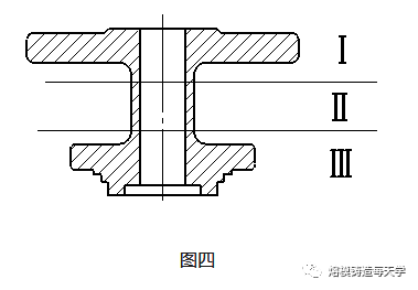

分析认为:该件流量孔长且壁薄,铸件浇注后的凝固补缩状态见图4。下法兰盘及附近的Ⅲ区,因型壳淬水的激冷作用,最先凝固而得到致密的组织;靠近浇口Ⅰ区,钢水的收缩有来自浇口的热钢水补充,也得到致密的组织;处在中间的Ⅱ区,上部的钢水补充及下部的激冷作用都无法到达该处,而在制壳完成后,流量孔基本上已被浆料和型砂填满,散热及冷却条件极差,于是在流量孔的中部产生了缩松缺陷。在流量孔的外部型壳处涂敷保温材料后,延缓了Ⅰ区的凝固时间,打开了自上而下的补缩通道,使来自浇口的热钢水通过Ⅰ区补充到了Ⅱ区,解决了孔内的缩松问题。

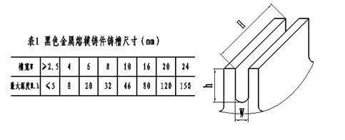

6.讨论与分析
6.1有资料介绍,对于碳钢材质,熔模铸件外形尺寸为10~50时,可铸出壁厚一般是2.0~2.5,最小1.5,不锈钢材质由于含Cr量高,钢液易氧化,流动性变差,但适当提高浇注温度,增加钢水的过热度,延长液态金属的流动时间,可以铸出壁厚0.7~1mm铸件。
6.2接头A上细长孔Φ4×25,呈135°相交,一般情况下应采用陶瓷型芯,采用“浸浆法”后,在保证铸件质量前提下,降低了使用陶瓷型芯的成本,又避免了清壳困难,是一种经济实用的工艺方法。
6.3对孔径约Φ6~Φ15的铸件长孔,正常制壳可以实现,但涂料和型砂填满了长孔的所有空间,变成了不透气的死孔,形成新的热节,具有热节效应,容易形成开放式的缩孔缺陷。长孔内插入木条,型壳焙烧时,木条烧掉留下空间,消除了热节,改善了钢水浇注后的冷却和散热条件。“型壳局部保温法”延缓了钢水的冷却时间,打开了钢水的补缩通道,同时采用“型壳局部淬水”工艺,形成了自上而下的顺序凝固条件,可以消除长孔内的缩孔缩松缺陷。
6.4阀体塞头窄槽长宽之比47,深与宽之比约为5,已超出了表1所列黑色金属熔模铸件铸槽尺寸。如果应用陶瓷型芯,会存在下列三个问题:
