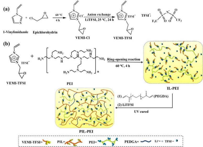

近期,来自湖南工业大学廖海洋以及电子科技大学张永起团队合作报道了一系列以环氧基功能化咪唑类ILs为基体,并通过光聚合制备出具有双交联/网络结构的聚合物电解质,其电化学性能可通过控制网络密度进行调节。
湖南工大廖海洋博士等:基于双交联/网络结构的环氧基功能化聚离子液体电解质助力锂离子电池的图1
图1 PIL-PEI的合成示意图:(a) 双功能离子液体的制备; (b) 双交联凝胶电解质的制备
(图片来源:Chem. Eng. J.

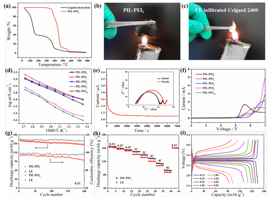

其中,一类通过环氧ILs与聚乙烯亚胺(PEI),聚乙二醇二丙烯酸酯(PEGDA)进行双交联聚合制备出准固态PILs电解质(PIL-PEI)(如图1)。该电解质良好的阻燃性与热稳定性保证了电解质在锂离子电池中应用时的安全性,且其电导率与锂离子迁移率分别可高达1.03 mS cm-1与0.47,电化学窗口相比于液态电解质拓展至5 V (vs Li/Li+)以上。采用PIL-PEI组装的半电池在0.1 C倍率下的初始放电比容量和库仑效率分别为165 mAh g-1和99%,当循环200次后,其容量保持率为97.1%。
湖南工大廖海洋博士等:基于双交联/网络结构的环氧基功能化聚离子液体电解质助力锂离子电池的图2
图2 PIL-PEI的热稳定性与电化学性能研究:(a) 热稳定性; (b-c) 阻燃性; (d-f) 电解质电化学性能; (g-i) 电解质的电池应用性能
(图片来源:Chem. Eng. J.

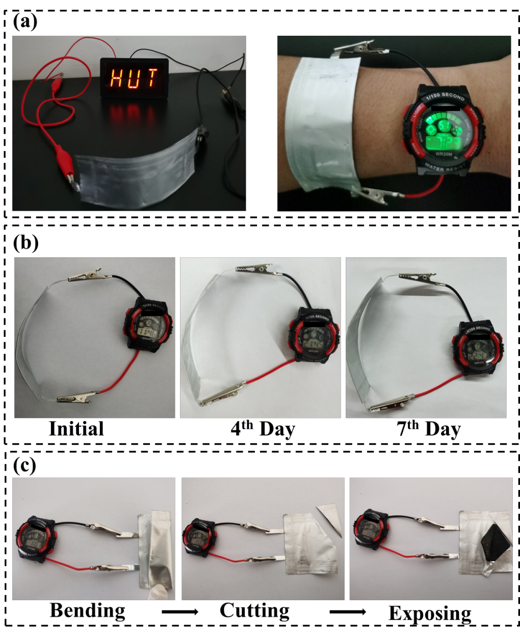

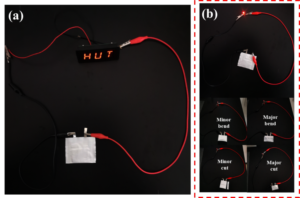

而在不同倍率性能测试中,当电流密度增加至5 C后,其依旧可达到87.1 mAh g-1可观的放电比容量(图2)。此外,由此电解质组装的软包电池在不同程度的破坏条件下,依旧可成功点亮LED灯,这一现象证明了以PIL-PEI为电解质的软包电池在柔性/可穿戴设备上有潜在的应用前景(图3)。

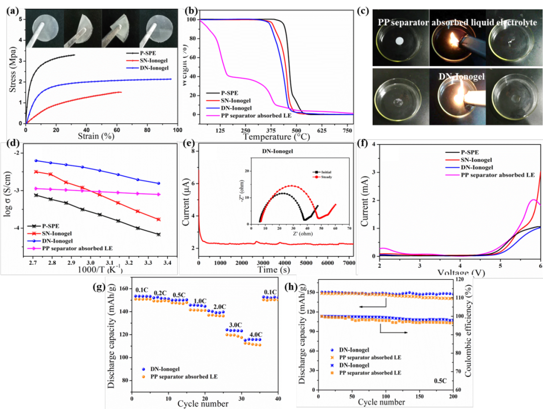

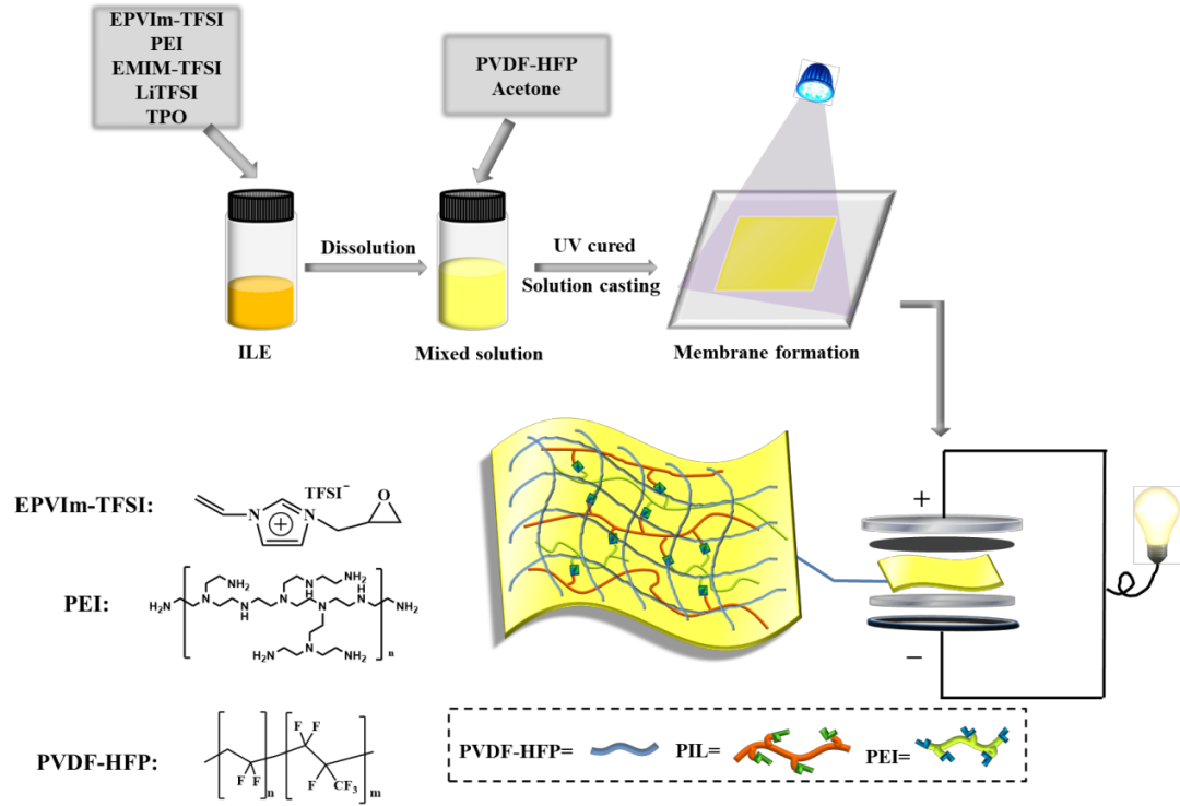

基于上述工作,研究者将1-乙基-3-甲基咪唑双(三氟甲磺酰)亚胺(EMIm-TFSI)固定于交联环氧聚离子液体和聚偏氟乙烯-六氟丙烯共聚物(PVDF-HFP)的双网络中(图4),制备出一种强柔韧、不燃的高离子导电性双网络离子凝胶电解质(DN-Ionogel)。
湖南工大廖海洋博士等:基于双交联/网络结构的环氧基功能化聚离子液体电解质助力锂离子电池的图4
图4 DN-Ionogel的合成示意图
(图片来源:ACS Appl. Mater. Interfaces
得益于双网络结构,DN-Ionogel可以承载300 wt%的EMIm-TFSI且不发生流失,同时不牺牲其力学性能,从而产生高达1.8 mS cm-1的高离子电导率。将制备好的DN-Ionogel电解质组装成LiFePO4的半电池,该电池在0.5 C的电流密度下其初始放电比容量为150.5 mAh g-1,库仑效率为99%。在经过200次循环后,其放电容量仍然保持初始放电容量的98%,同时还有98%的库仑效率。由DN-Ionogel组装成的软包电池可成功点亮二极管(LED)和维持多功能手表工作长达7天以上(图6)。
湖南工大廖海洋博士等:基于双交联/网络结构的环氧基功能化聚离子液体电解质助力锂离子电池的图5
图5 DN-Ionogel的物理性质与电化学性能研究:(a) 力学性能; (b) 热稳定性; (c) 阻燃性; (d-f) 电解质的电化学性能; (g-h) 电解质的电池应用性能
(图片来源:ACS Appl. Mater. Interfaces)
