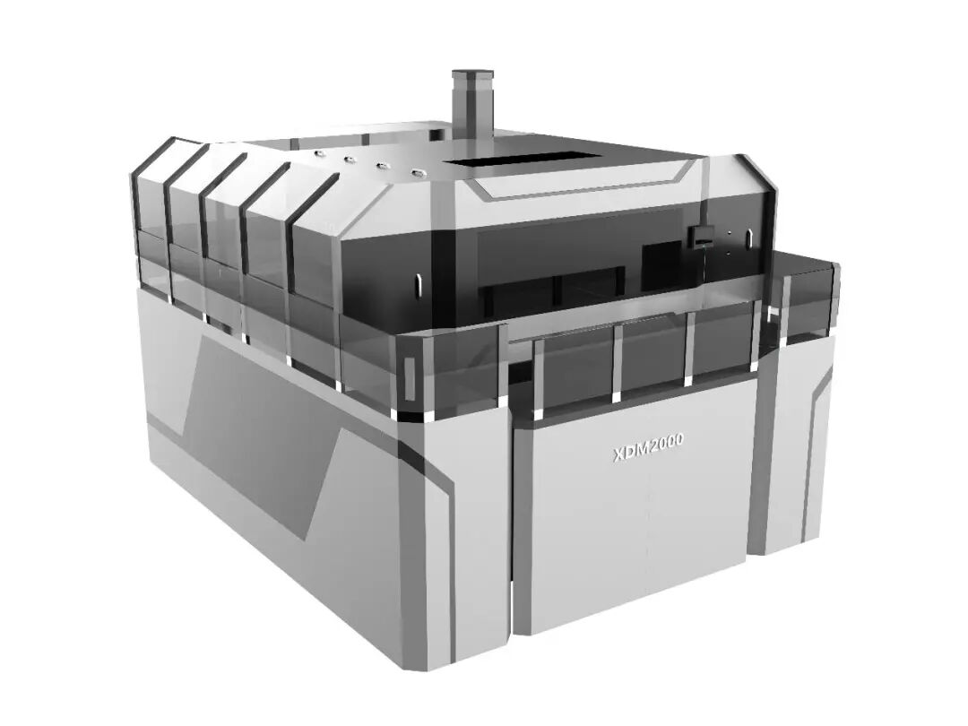

南极熊了解到,苏州西帝摩将在本次展会上发布集众多创新于一体的超大型激光选区熔化设备 XDM 2000,它使用了6套振镜系统,金属3D打印台面成型尺寸达2000mm×2000mm,在同类产品中已属最大机型之一。
国产6振镜2×2米超大型金属3D打印机!西帝摩将重磅亮相TCT亚洲展的图1
△ XDM 2000

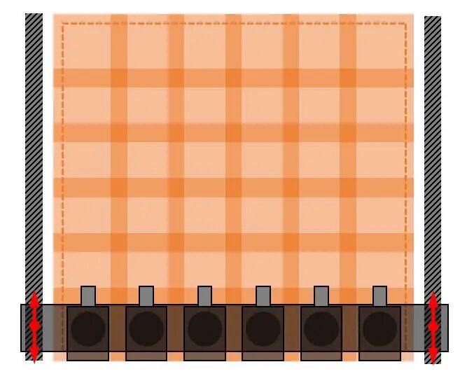

①移动式扫描系统
设备采用了单列6套振镜6个工位并行移动扫描方案,具体的实现方式是:将2000mm×2000mm的加工台面分成大小相等的6×6个区域,单列6个区域分布6套振镜系统,在开始加工时6套振镜同时工作,当前工位扫描完成后移动振镜平台到下一工位,然后6套振镜同步扫描,依次扫描完成6个工位的加工后结束本层扫描,等待铺粉完成后接着进入下一循环,直至整个零件加工结束。这样,6套并行的同步扫描方法即能实现加工的高效性,也大幅减低了成本。具体激光振镜的设计方案如下图所示:
国产6振镜2×2米超大型金属3D打印机!西帝摩将重磅亮相TCT亚洲展的图2  △移动式6工位扫描方案

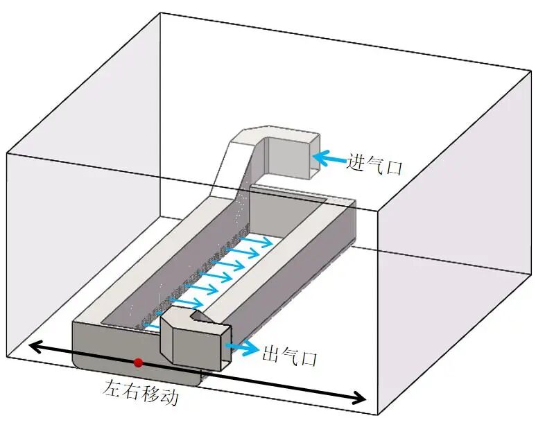

②移动式烟尘处理装置,将“大”化小
产品设计了一种可移动式的吹吸烟装置,该装置随着振镜的位置同步移动,如下图所示,吹吸烟装置与激光振镜一样,在移动过程中具有六个工位,因此在成型仓两侧分别设计了6个管道接口,用于各个工位吹吸烟的气体对流,当吹吸烟装置移动至该位置时,管道接口处的电磁铁启动将吹吸烟管道结合,形成循环的气体对流环境,然后激光振镜开始扫描,加工中产生的烟尘便能在这样的气体对流环境下得到有效处理。将2000mm跨距烟尘处理问题转化为350mm跨距。
国产6振镜2×2米超大型金属3D打印机!西帝摩将重磅亮相TCT亚洲展的图3
△移动式烟尘处理装置原理简图

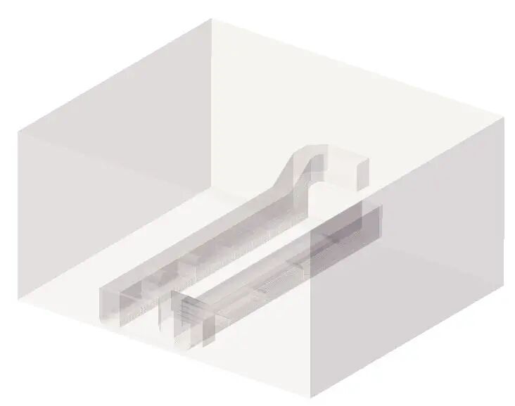

为了更为全面的反应整个流场在空间中的分布情况,对该方式除尘装置建立流体域模型,进行仿真分析。
国产6振镜2×2米超大型金属3D打印机!西帝摩将重磅亮相TCT亚洲展的图4 △移动式除尘装置流体域模型

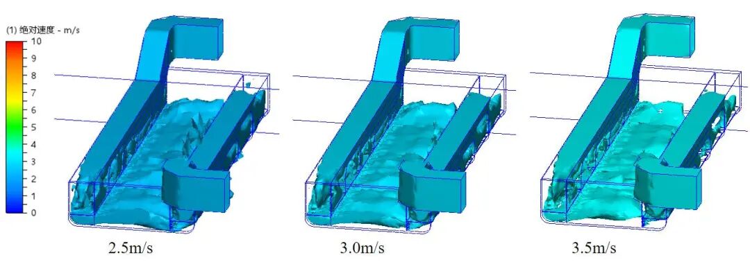

分析结果后处理采用等值面的方式,具体速度选取常见材料最大临界流速3m/s附近。如下图所示。根据流场基本规律可知,等值面处的气流流速方向与该处面相切,因此从等值面图也可以看出气流在成形区域的均匀性。
国产6振镜2×2米超大型金属3D打印机!西帝摩将重磅亮相TCT亚洲展的图5
△移动式除尘装置流速等值面图

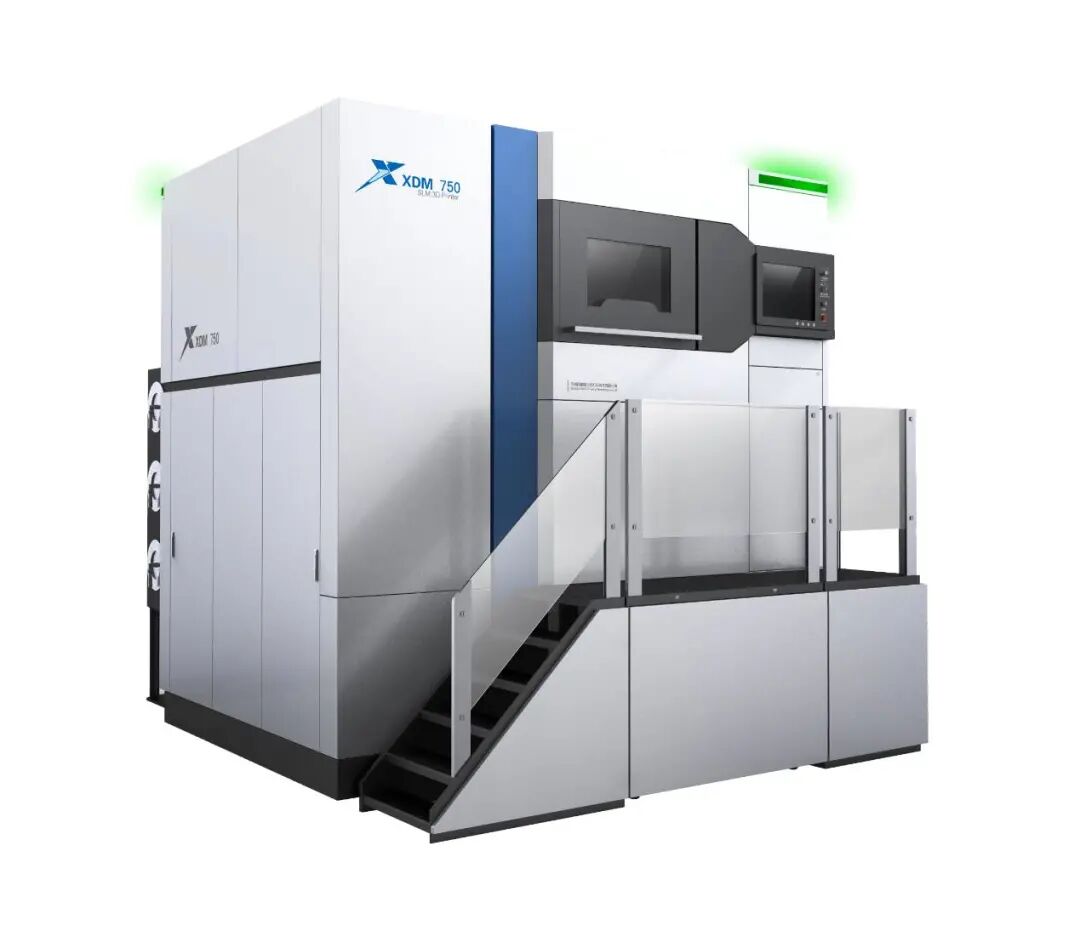

西帝摩相关负责人告诉南极熊,除了发布2米超大幅面金属3D打印机,他们还升级了新一代XDM 750。新一代XDM 750,成形尺寸为750mm×750mm×500mm,是西帝摩继2017年发布当时业内最大同类成形设备XDM 750一代的基础上升级的全新激光选区熔化成形设备。设备具有4光束配置,非常适合对大尺寸零件高效加工有迫切需求的客户。
国产6振镜2×2米超大型金属3D打印机!西帝摩将重磅亮相TCT亚洲展的图6
与上一代2017年发布的750相比,设备采用了全新的除尘系统,使不同激光扫描区域之间流场一致性更好,更避免了上下游扫描烟尘对激光的相互影响。软件方面采用了西帝摩全新一代面向客户的适用于XDM系列设备的软件系统,在人机交互、性能、智能化程度均有明显提升。

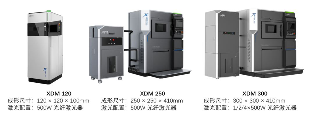

另外,除了大型机,本次展会上,西帝摩也有相对小型的金属3D打印机XDM 120XDM 250、XDM 300
