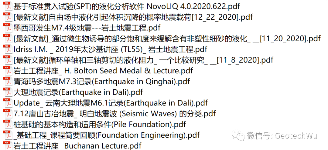

对于震级可能大于6级的地区, 工程建设时必须进行液化分析和评价. 总的来说, 液化评价是一门工程艺术,除了现场测试和分析外,还需要判断和经验。过去几十年里,在评估土液化势的理论方面取得了很大进展,但仍然有一些不确定的问题存在。本公众号讨论过液化分析和评价, 主要的文章如下所示.
液化分析和评价(Liquefaction Analysis and Evaluation)文献聚合的图2
这个笔记花了近5个小时,聚合了GeotechSet数据集中所有与液化分析和评价相关的文献.
