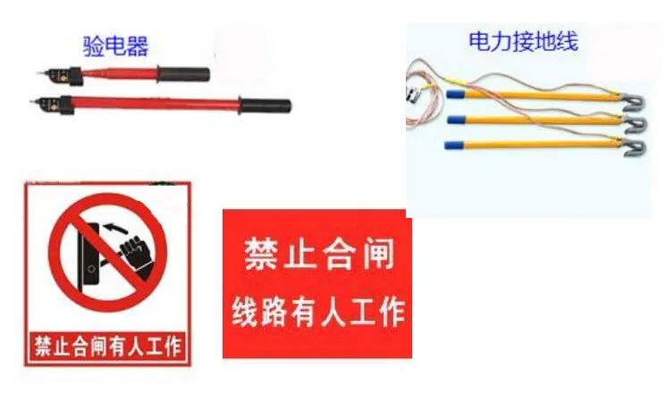

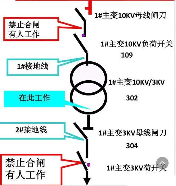

首先,停电。我们把将要被检修的设备全部停电,即将相关的电源断开,并将其两侧的隔离开关打开,这样一来就形成了一个很明显的断开点,这时,我们就可以将操作把手锁住了。
其次,验电。我们将第一步停电操作完成后,接下来就要对设备进行验电。这样做是为了避免带电装设接地线或带电合接地刀闸等恶性事故的发生。等我们确认设备确实没电之后,要马上将被检验的设备接地并且做三相短路。
最后,在进行作业的附近悬挂标示牌“禁止合闸,有人工作!”

1. 要通过倒闸操作将设备转为停电检修状态时,首先将运行状态转为热备用,再将热备用转为冷备用,最后才是转换为检修状态。
2. 要通过倒闸操作将设备转为运行状态时,首先将设备由检修状态转换为冷备用,再接着转换为热备用,最后就可以将其转为运行状态了。
3、要是处于停电时,进行倒闸操作的话,一定要先将设备停用了一次之后,对它进行停用保护、自动装置,再断开被操作设备每一侧的断路器,在拉开它们两侧的隔离开关。
4、 送电操作时倒闸操作的顺序是,先投入保护、自动装置,然后再投入一次设备;投入一次设备时,先合上该设备各断路器两侧隔离开关,最后合上该设备断路器。
5、 设备送电时倒闸操作的顺序:合隔离开关及断路器的顺序是从电源侧逐步送向负荷侧。
6、 设备停电时倒闸操作的顺序:合隔离开关及断路器的顺序是从负荷侧逐步送向电源侧。

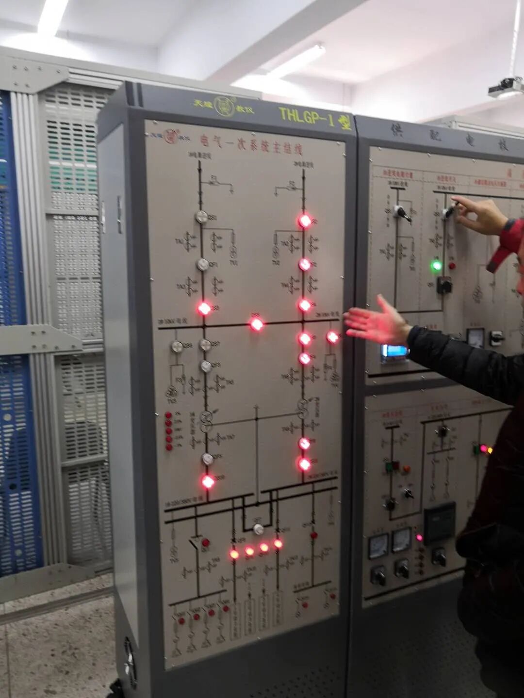

五、高低压配电室的倒闸操作
其实在我们日常的工作中,最常看见的是高低压配电室在一起的,对其进行倒闸操作的原则也是一样的,最核心的是要遵循:停电先停低压,后停高压,送电先送高压,后送低压的原则。
电工初学必看电气设备倒闸操作的图3
上述原则我们说到的“停电先停低压,后停高压”,这样做是为了降低产生电弧的风险,这是由于当我们在接负载时,变压器的低压绕组就会通过较大的电流,要是这个时候切断的话,高压变压器线圈中就会出现飞非常大的自感电动势,从而出现电火花,这很容易将设备损坏。因此,我们要先将负载切断,这样就只有变压器的很小的空载电流,然后这个时候再将高压侧也停掉,产生的电弧就小多了。
