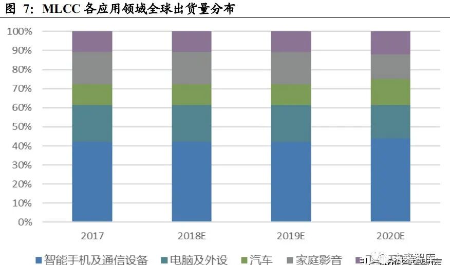

按照尺寸分类,MLCC 大致可以分为 3225、3216、2012、1608、1005、0603、0402, 0201,01005 等等。数值越大,尺寸就更宽更厚。比如 0402 即外形尺寸为:长*宽 为 0.04inch*0.02inch(公制:1.00mm*0.50mm)。根据全球权威调研机构 Morgan Stanley 于 2018 年发布的关于 MLCC 的调研报告, 2017 年 MLCC 在智能手机及通信设备、电脑及外设、汽车、家庭影音、工业及其他领域的出货量占比分别为 42.0%、19.6%、10.6%、17.0%和 10.8%,预计在 2018-19 年占比保持不变,而 2020 年占比将分别变为 44.0%、17.5%、13.5%、13.0%和 12.0%。

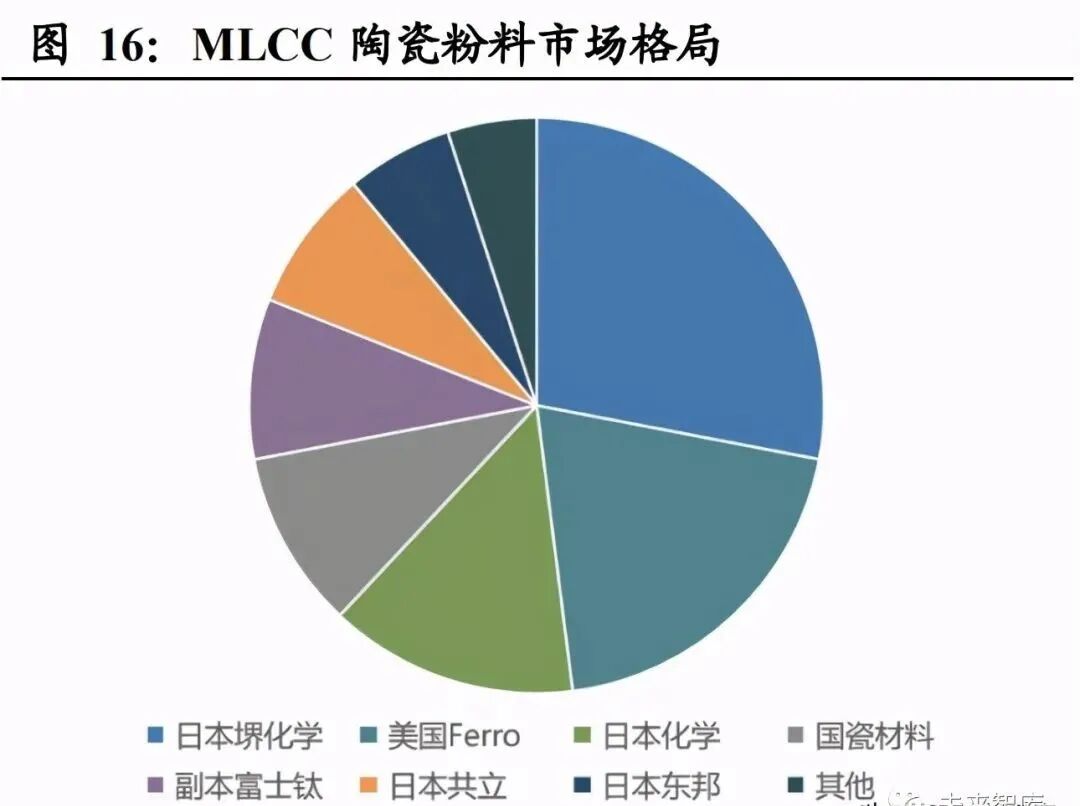

陶瓷粉料市场集中度较高,市场份额和先进技术都集中于日本。市占率方面,超过 75%的瓷粉由日商供应,2018 年全球外销陶瓷粉体前 7 大厂商有 5 家来自日本,前 3 大厂商日本堺化学、美国 Ferro 及日本化学市占率依次 28%、20%、14%。国瓷材 料是国内首家、全球第二家成功运用水热工艺批量生产纳米钛酸钡粉体的厂家,也是中国大陆规模最大的批量生产并外销瓷粉的厂家,市占率为 10%。国内厂商比如风华高科正加快建设国家重点实验室,BT01 瓷粉性能达到国际先进水平。

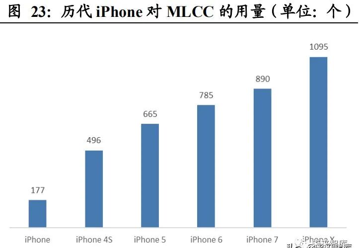

智能手机功能的复杂化、多元化及其对 5G 的支持,将使得 MLCC 等被动元件单机 用量快速增加。随着智能手机产品功能的复杂化、多元化,终端设备需要更多的被 动元件来进行稳压、稳流、滤杂波,以保障正常运作;同时,更快的连接和更强大 的处理能力也需要更多的被动元件。以 iPhone 为例,MLCC 用量由最初 iPhone 的 177 个增加到 iPhoneX 的 1095 个。同时,5G 标准的手机对 MLCC 的需求较 4G 手 机相比大幅提升。4G(LTE-advanced)标准的高端手机需要 MLCC 的数量达到 700 颗,而 5G 标准的手机需 1000 颗,单机 MLCC 用量将大幅提升。在过去的 2020 年中,全球 5G 手机出货量达到了 2.55 亿,渗透率达到了 19.93%。IDC 预测。5G 手机的渗透率将在 2021 年提升至 40%,将在 2025 年提升至 69%。

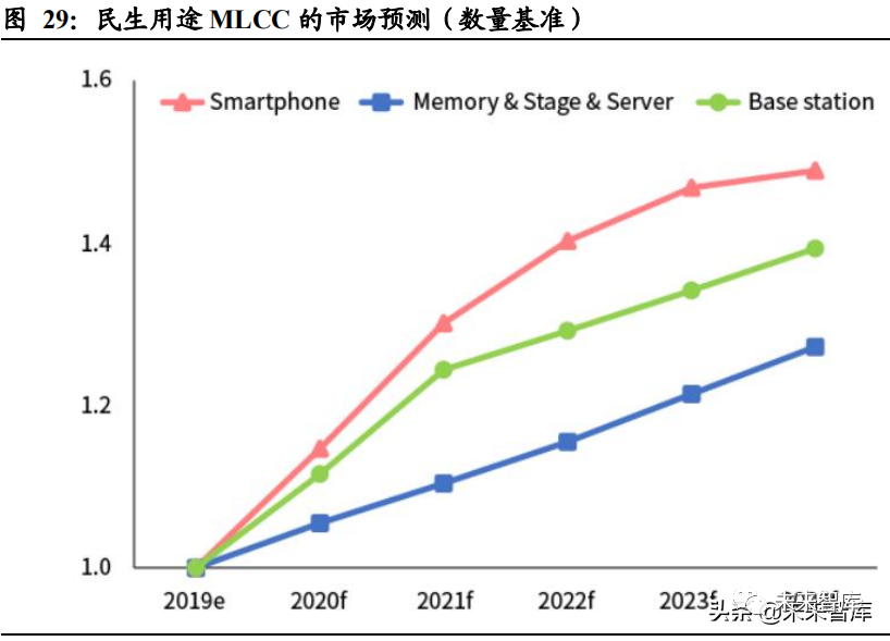

根据 Murata 的预测,以 2019 年 MLCC 市场为基准,到 2024 年,预计智能手机用 MLCC 市场规模约增长 50%,CAGR 约 8.45%;基站用 MLCC 市场规模增长约 40%, CAGR 约 6.96%;计算机存储和服务器用 MLCC 市场规模增长约 30%,CAGR 约 5.39%。

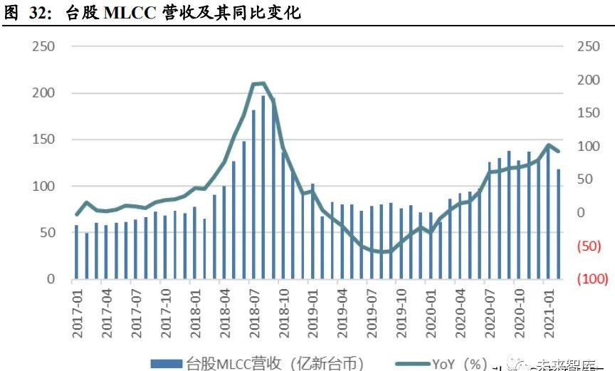

从财务数据上来看,各 MLCC 原厂业绩开始有所回暖。台股 MLCC 营收在 2020 年 3 月首次出现同比正增长,随后一路攀升,至 2021 年 2 月在受到春节假期影响下, 达到 118 亿新台币,同比增长 93%,体现出了原厂的高稼动率。
