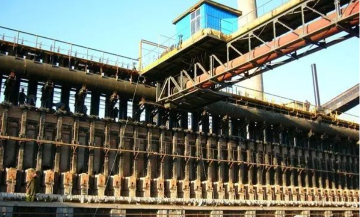

为了保证出炉和利于检修,同时考虑到未翻修火道的温度保护,在布炉方案的基础上制订出各段的温度控制指标如下:
检修炉燃烧室温度降至50℃-100℃左右空炉燃烧室温度降至300℃-500℃左右焖炉燃烧室温度降至650℃-850℃左右缓冲炉燃烧室温度降至1050℃左右
焦炉燃烧室维修方案,看看温度控制的重要性!的图1

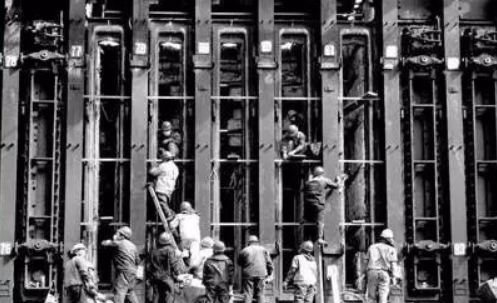

二、降温措施
检修炉号成熟后空炉,等检修炉号两侧炉号成熟后推空检修炉号,实施降温。降温速度的控制通过利用维修火道小孔板加铁丝直至堵死、调整加减考克旋塞开度、调节小风门开度及废气开闭器开度等措施来实现。并由调火专门人员负责每小时测温1次,进行检测控制。
各检修炉号、空炉、焖炉号、缓冲炉号的温度控制,利用加减考克旋塞开度、风门调节板开度及废气开闭器开度来进行,使其达到要求的温度范围。

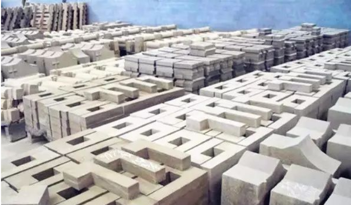

三、保温
焦炉燃烧室维修方案,看看温度控制的重要性!的图3
焦炉燃烧室吊顶大修,不同于焦炉局部的小面积挖补。其所需用修炉时间长,既要考虑不修火道以及内火道墙面、中心隔墙、对面单面墙及未修补燃烧室墙面的保温保护,又要注意预留部位自小烟道至斜道区的温度保护
采取对未修补燃烧室墙面用水玻璃粘贴上一层10mm厚的硅酸铝纤维毡,外面贴一层20mm厚的泡沫石棉板;对不修火道墙面、预留立火道隔墙、修补墙面对面单面墙实行边拆边贴一层50mm厚的石棉板保护;对预留部分自小烟道至斜道口的保温采取落废气砣、落风门盖板、用泡沫石棉板封死斜道口,禁止空气流通的办法;对未修火道以里炭化室墙面,先砌一道断热砖挡墙,挡墙表面先贴一层高铝针刺毡,其外面用泡沫石棉板挡严。当各部位温度低于所控制要求时,可用开启煤气加减考克旋塞,送入适量煤气使之燃烧来保温。

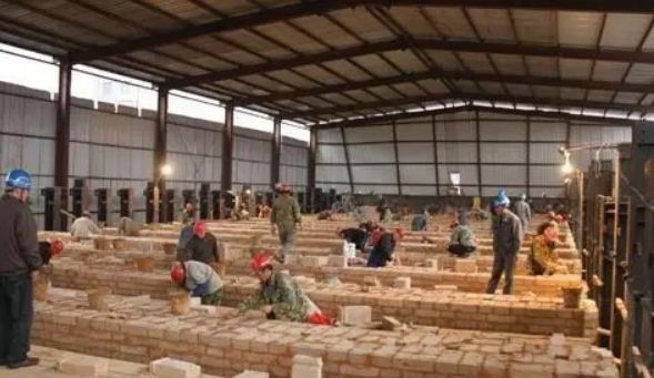

四、升温
焦炉吊顶大修后的升温,最大的难点在于升温速度的控制,既无法按新焦炉烘炉时硅砖温度梯度升温,又不能使升温速度过快或剧烈波动引起硅砖砌体的炸裂。为了既要保证生产,又要确保焦炉检修部位不受损坏,采用了干燥期和升温期两段升温方式,执行不同的温度控制速度。
焦炉燃烧室维修方案,看看温度控制的重要性!的图4
1、干燥期
焦炉干燥期就是把炉温升到100℃所需要的天数。其作用是保证砌体的内部水分向外扩散速度与砌体表面水分蒸发速度相协调,防止温度过高过快使砌体内部水分很快汽化并产生一定压力从砌体的灰缝中冲出,使灰缝变得疏松,从而破坏砌体的严密性。
考虑到所用硅砖是在砌筑前放于抵抗墙烘房内预热20天左右,温度已达50℃;检修挖补处环境温度较高,达40℃左右;再加上检修砌筑一天,边砌筑边有预留部位的热传递;对面墙的辐射传热干燥等因素,故干燥期不需太长,计划用12h。其控制方法利用废气循环系统的开度、不上炉门用可调节开度的石棉板代替;打开上升管、加煤器、看火孔盖等措施,定时测温检查控制。
