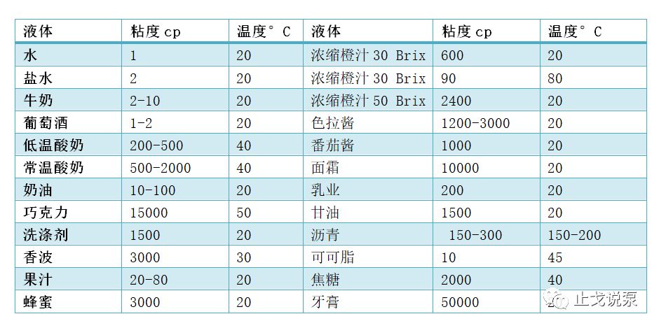

是不是常为确认物料粘度感觉头疼呢,以下表格作为参考:
