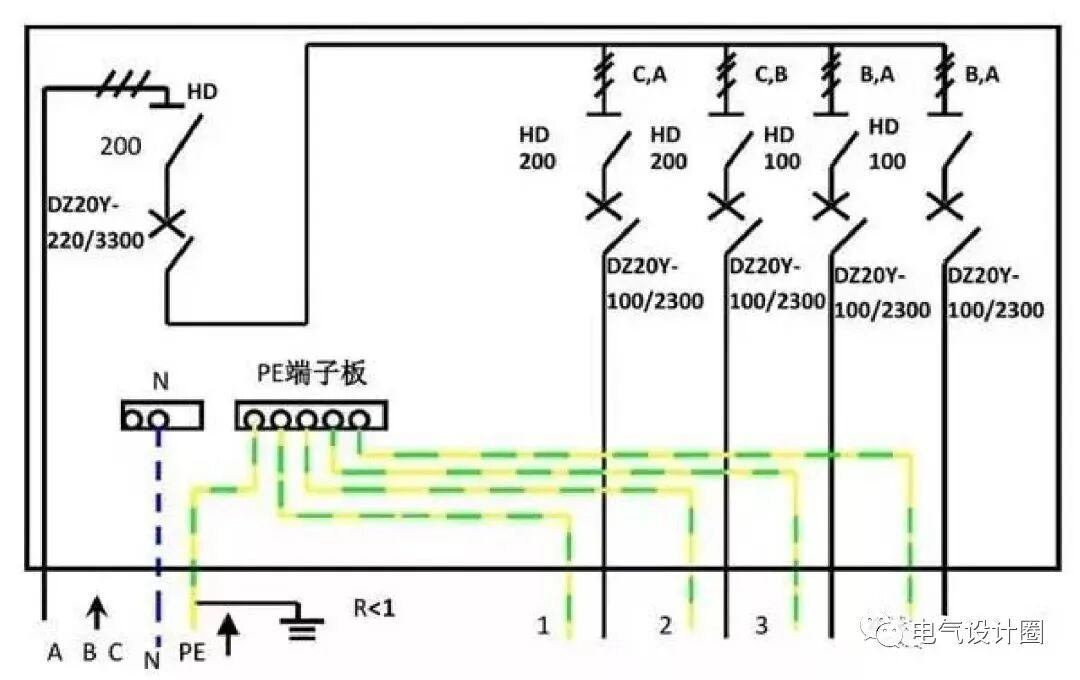

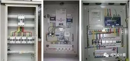

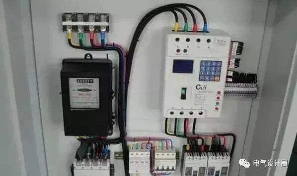

“配电箱”,也叫配电柜,是电动机控制中心的统称。配电箱是按电气接线要求将开关设备、测量仪表、保护电器和辅助设备组装在封闭或半封闭金属柜中或屏幅上,构成低压配电装置。
关于配电箱的基础知识,都在这里,讲解非常全面!拿走不谢的图1
正常运行时可借助手动或自动开关接通或分断电路。故障或不正常运行时借助保护电器切断电路或报警。借测量仪表可显示运行中的各种参数,还可对某些电气参数进行调整,对偏离正常工作状态进行提示或发出信号。

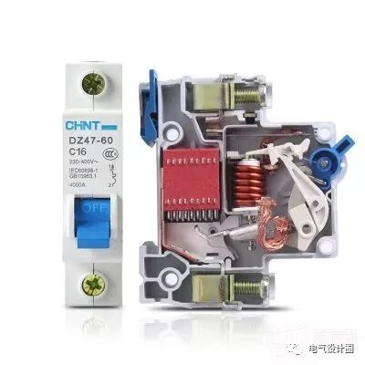

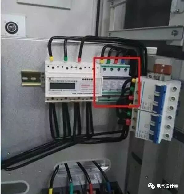

一、断路器
断路器:既开关,是配电柜的主要元器件,常用的有空气开关. 漏电开关.双电源自动转换开关。
①.空气开关:

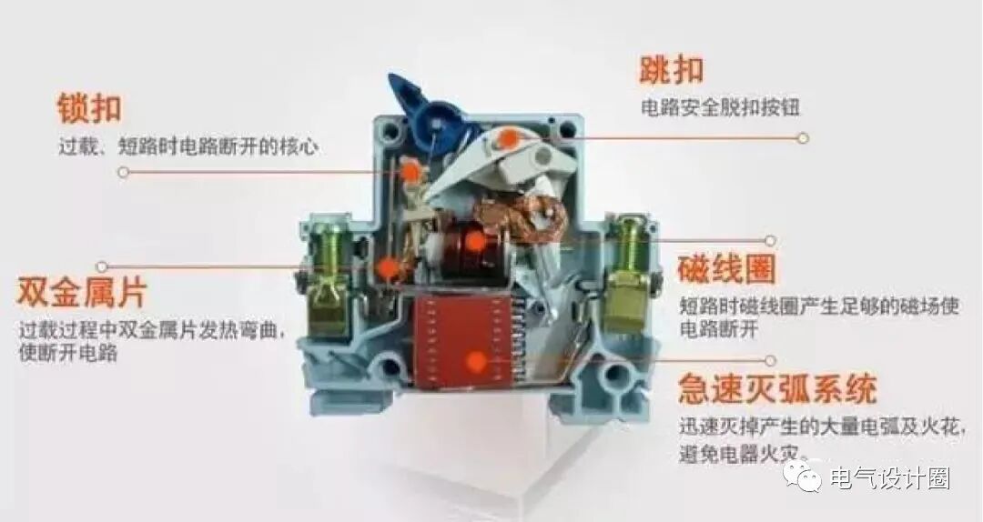

A.空气开关的概念:
空气开关也就是空气断路器,在电路中作接通、分断和承载额定工作电流和短路、过载等故障电流,并能在线路和负载发生过载、短路、欠压等情况下,迅速分断电路,进行可靠的保护。
断路器的动、静触头及触杆设计型式多样,但提高断路器的分断能力是主要目的。
目前,利用一定的触头结构,限制分断时短路电流峰值的限流原理,对提高断路器的分断能力有明显的作用,而被广泛采用。

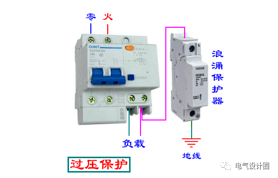

二、浪涌保护器

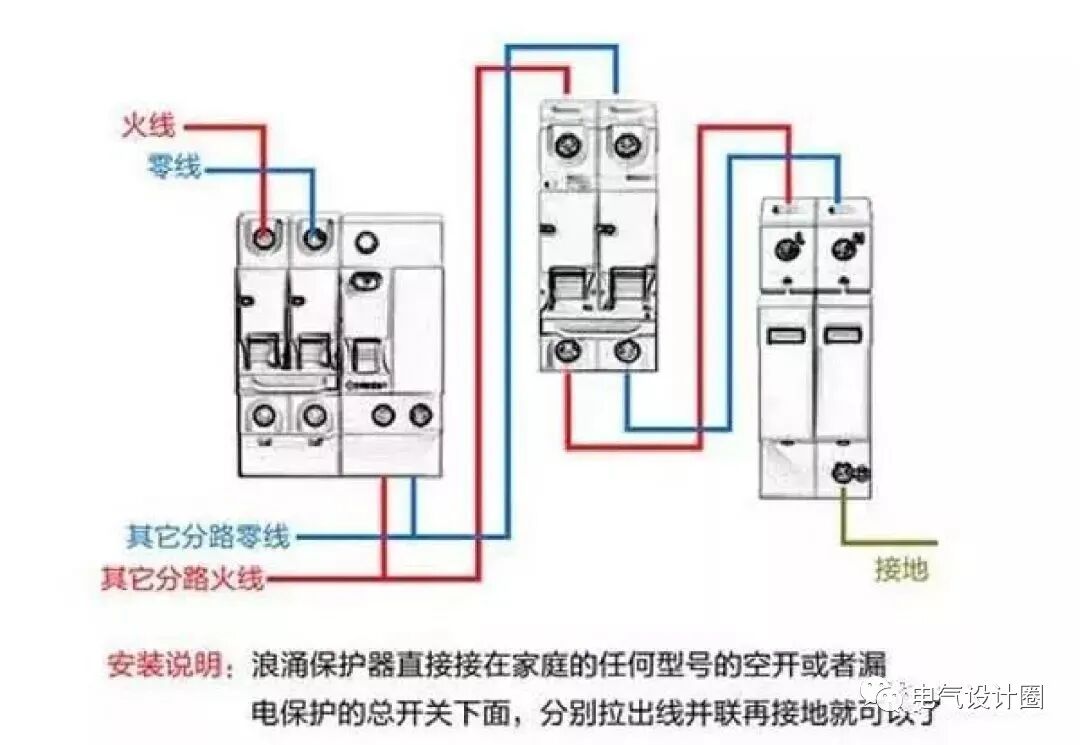

A.浪涌保护器的概念:
浪涌保护器,也叫防雷器,是一种为各种电子设备、仪器仪表、通讯线路提供安全防护的电子装置。当电气回路或者通信线路中因为外界的干扰突然产生尖峰电流或者电压时,浪涌保护器能在极短的时间内导通分流,电气设计在线教学狄老师;从而避免浪涌对回路中其他设备的损害。
关于配电箱的基础知识,都在这里,讲解非常全面!拿走不谢的图7

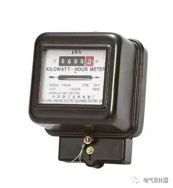

三、电度表:
A.电度表的概念:
电工通常用的电能表,是用来测量电能的仪表,俗称电度表。

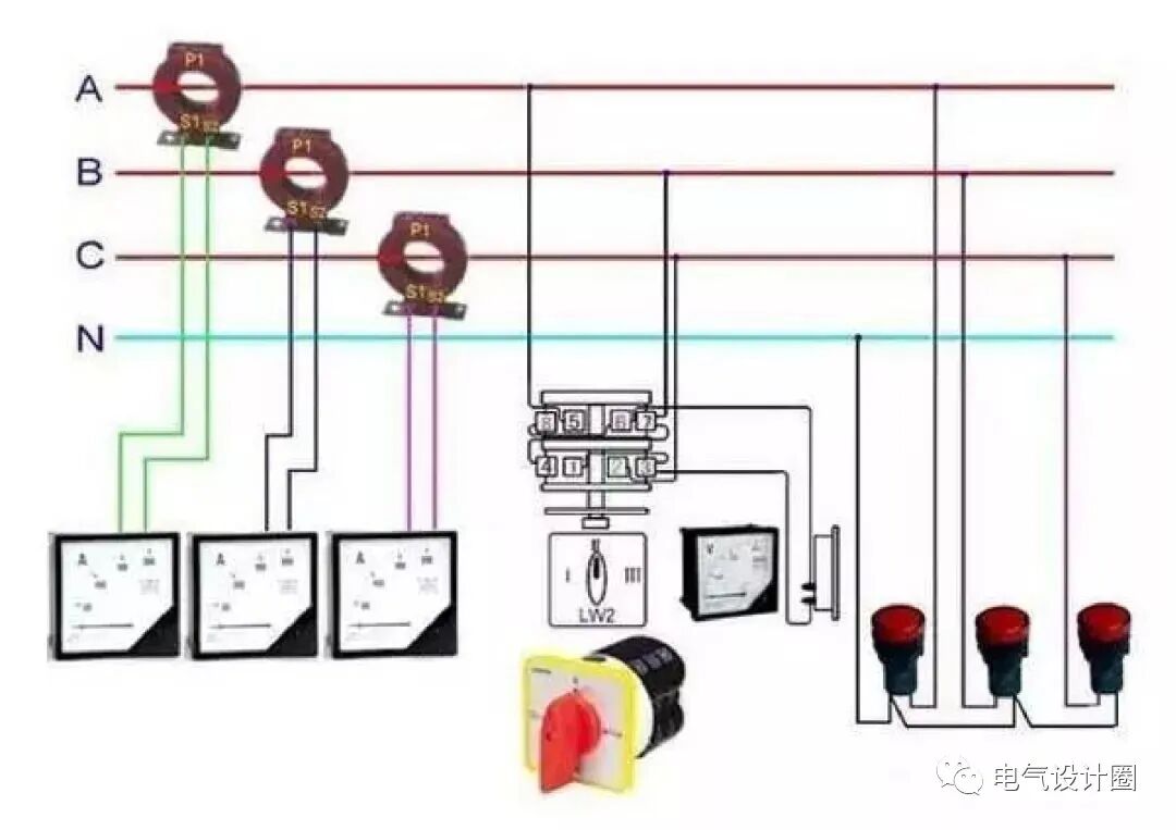

四、电流表:
A.电流表的工作原理:
流表是跟据通电导体在磁场中受磁场力的作用而制成的。当有电流通过时,电流沿弹簧、转轴通过磁场,电流切磁感线,所以受磁场力的作用,使线圈发生偏转,带动转轴、指针偏转。
由于磁场力的大小随电流增大而增大,所以就可以通过指针的偏转程度来观察电流的大小。
这叫磁电式电流表。
关于配电箱的基础知识,都在这里,讲解非常全面!拿走不谢的图12
B.电流表的使用规则:
①电流表要串联在电路中(否则短路);
②被测电流不要超过电流表的量程(可以采用试触的方法来看是否超过量程);
③绝对不允许不经过用电器而把电流表连到电源的两极上(电流表内阻很小,相当于一根导线。若将电流表连到电源的两极上,轻则指针打歪,重则烧坏电流表、电源、导线).
④.看清表针停留位置(一定从正面观察)。

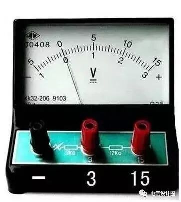

五、电压表:
A.电压表的概念:
电压表是测量电压的一种仪器,常用电压表——伏特表符号:V,在灵敏电流计里面有一个永磁体,在电流计的两个接线柱之间串联一个由导线构成的线圈,线圈放置在永磁体的磁场中,并通过传动装置与表的指针相连。电压表是个相当大的电阻器,理想的认为是断路。
关于配电箱的基础知识,都在这里,讲解非常全面!拿走不谢的图13
B.电压表工作原理:
电压表是采用电流表装配的,电流表的内阻很小,那么串连一个大的电阻,就可以直接并接到需要量取电压的两点,根据欧姆定律的关系可以知道,电流表显示的电流正比于外部电压,所以就可以测量出电压了
C.电压表的使用:
电压表能直接测电源电压,电压表使用时要并联在电路中. 使用电压表时应注意以下几点:
(1)测电压时,必须把电压表并联在被测电路的两端;
(2)正确选择量程,被测电压不要超过电压表的量程。使用时并联在电路中;如果串联,则测得的是电源电动势。

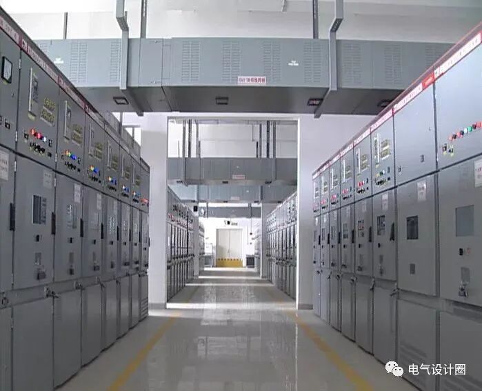

按结构特征和用途分类:

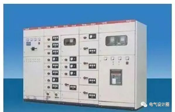

①、固定面板式开关柜,常称开关板或配电屏。
它是一种有面板遮拦的开启式开关柜,正面有防护作用,背面和侧面仍能触及带电部分,防护等级低,只能用于对供电连续性和可靠性要求较低的工矿企业,作变电室集中供电用。
关于配电箱的基础知识,都在这里,讲解非常全面!拿走不谢的图15

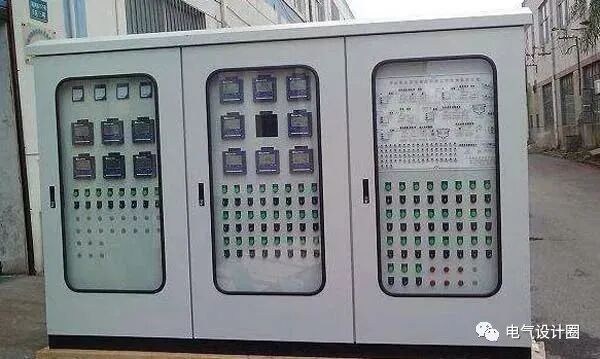

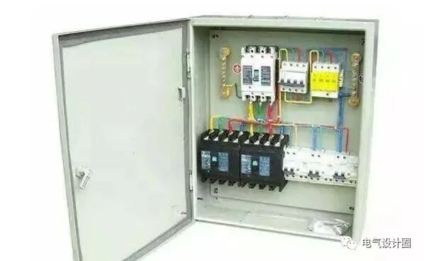

②、防护式(即封闭式)开关柜,指除安装面外,其它所有侧面都被封闭起来的一种低压开关柜。这种柜子的开关、保护和监测控制等电气元件,均安装在一个用钢或绝缘材料制成的封闭外壳内,可靠墙或离墙安装。
柜内每条回路之间可以不加隔离措施,也可以采 用接地的金属板或绝缘板进行隔离。
通常门与主开关操作有机械联锁。另外还有防护式台型开关柜(即控制台),面板上装有控制、测量、信号等电器。防护式开关柜主要用作工艺现场的配电装置。

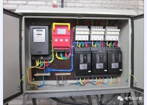

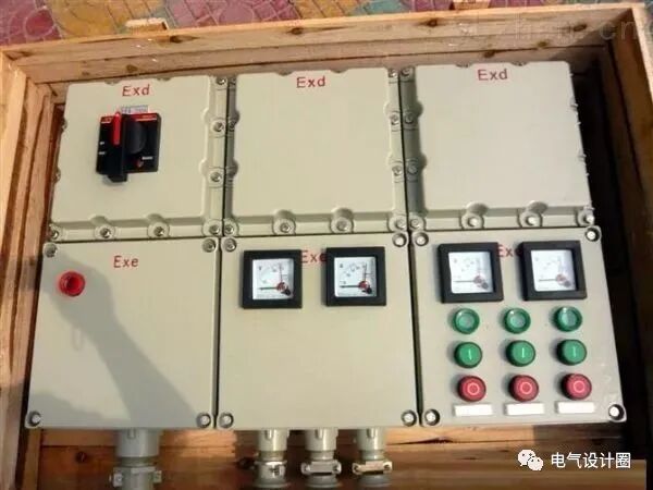

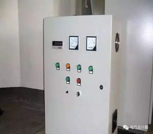

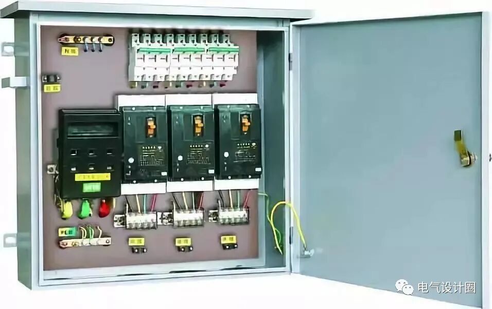

④、动力、照明配电控制箱,多为封闭式垂直安装。因使用场合不同,外壳防护等级也不同。它们主要作为工矿企业生产现场的配电装置。
关于配电箱的基础知识,都在这里,讲解非常全面!拿走不谢的图18

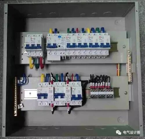

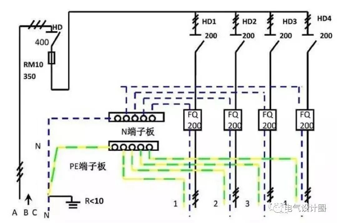

配电箱安装要求:
①、配电箱应用不可燃材料制作;
②、触电危险性小的生产场所和办公室,可安装开启式的配电板;
③、在触电危险性大或作业环境较差的加工车间、铸造、锻造、热处理、锅炉房、木工房等场所,应安装封闭式箱柜;
④、在有导电性粉尘或产生易燃易爆气体的危险作业场所,必须安装密闭式或防爆型的电气设施;
⑤、配电箱各电气元件、仪表、开关和线路应排列整齐,安装牢固,操作方便。落地安装的板(箱)底面应高出地面5~10 mm;
⑥、操作手柄中心高度一般为1.2~1.5m;箱前方0.8~1.2m的范围内无障碍物;
⑦、保护线连接可靠;箱以外不得有裸带电体外露;
⑧、必须装设在箱外表面或配电板上的电气元件,必须有可靠的屏护。
