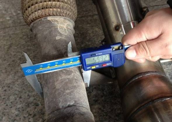

一般来说,管子的直径可以分为外径(De),内径(D),公称直径(DN)。下面来给大伙区分区分这些“dddddd”的区别~
DN是指管道的公称直径
注意:这既不是外径也不是内径,是外径与内径的平均值,称平均内径。
当设计均用公称直径DN表示管径时,应有公称直径DN与相应产品规格对照表。

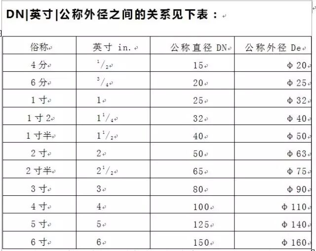

De、DN、d、ф的各自表示范围!
   De-- PPR、PE管、聚丙烯管 外径
   DN-- 聚乙烯(PVC)管、铸铁管、钢塑复合管、镀锌钢管公称直径
   d -- 混凝土管公称直径
   ф-- 无缝钢管或者有色金属管道应标注“外径×壁厚”
