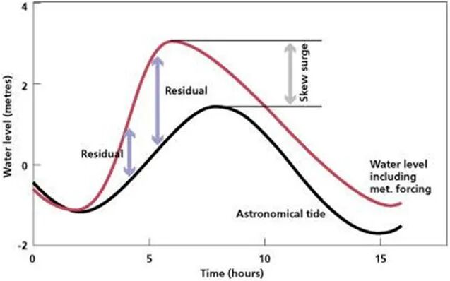

风暴 潮高度的定 义是最大观测海平面高度与最 大预测潮汐高度之间的差,最高可达到 7.5米,能够在海岸线上展开数百公里。 这一差值主要由大气压力和海面风造成。

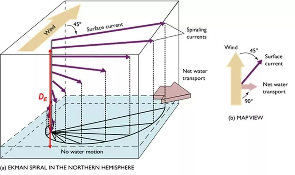

当风吹过海洋时,会在海面产生洋流,并且会扩散到大约一百米的深度。在北半球,由于地转偏向力的影响,这一洋流会逐渐偏向右侧,在深海地区,表层洋流会与风的方向形成45°的角度,随着深度的增加,流向的偏离逐渐加大,流速则逐渐减小,到某一深度处,流速仅为表层流速的4%左右,这一深度被称为“Ekman深度”。在浅海地区,表层风海流流向偏离风向的角度小于45º,且深度越小,偏离角度也越小,在深度很小的海区,流向几乎与风向一致。
因此,风向相对于海岸的角度十分关键,如果其造成的洋流垂直于海岸线,则产生的潮水将比平行海岸线时更高。此外,潮水的高度也会随着风的加强而增加。
