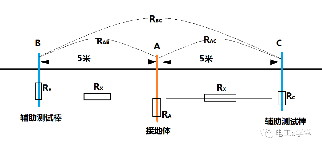

找两根8mm、1m长的圆钢,将其一端磨尖作为辅助测试棒,分别插入待测接地体A两侧5m远的地下,深度应在0.6m以上,并使三者保持一条直线。
