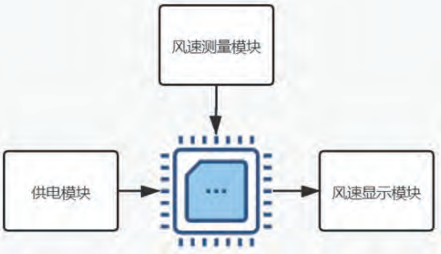

整个系统要能实时测量 (0.2~30) m/s范围内的风速,并把所测量到的风速实时显示出来。通过分析,选用了FS 系列三杯风速传感器作为风速传感器。该传感器使用 24 V 直流电源供电,使用 LCD1602 液晶显示器显示风速,利用微处理器进行数据处理[2-3]。整个系统由风速测量模块、单片机模块、风速显示模块、供电模块组成,整个系统的硬件框图如图 1 所示。

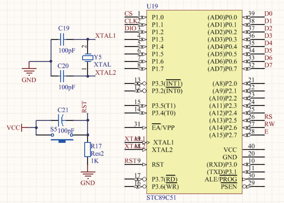

1.3 主控制器设计方案
本系统需要处理的数据不多,运算程度不复杂,使用 STM32 系列 32 位微控制器会造成资源浪费,而且STM32 方案外围电路比较复杂,需要比较精准的电源,这些都将会造成系统实用性和性价比降低,因此采用 8位微控制器 STC89C51 单片机作为主控制器即可[4]
单片机最小系统主要由主芯片、时钟发生电路,复位电路组成,时钟发生电路主要为整个单片机的运行提供精准的时钟信号,使单片机的程序运行不会出现混乱。
基于51单片机的风速测量仪设计的图2
图2 单片机最小系统电路图

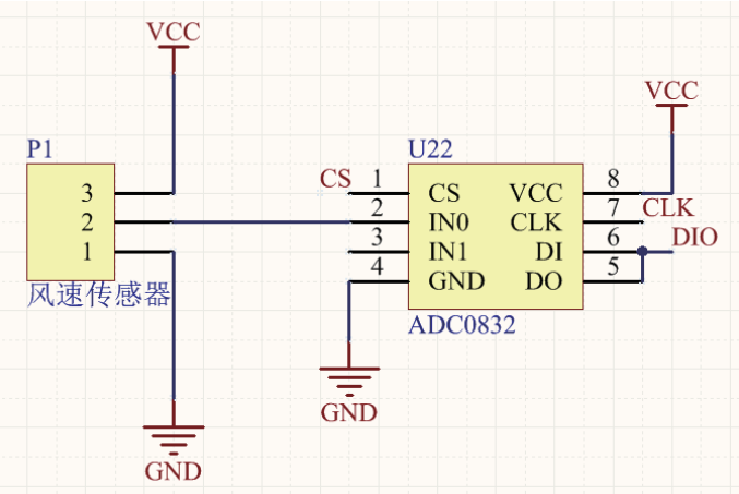

1.4 风速测量方案设计

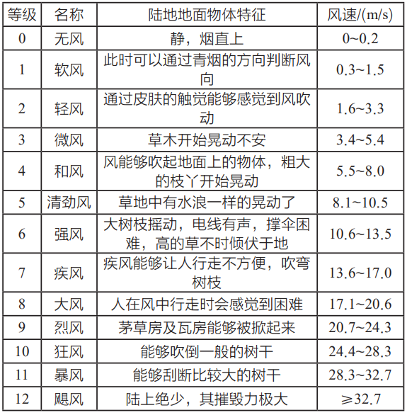

风速测量模块主要实现对风力数据的采样和输出。三杯风速测量传感器是一种用于测量风速的传感器,通过查阅数据手册可知,该传感器在有风的时候吹动风杯带动转轴转动,其传感器内集成的电路可把风速转换成为 0~5 V 的模拟信号输出,其模拟电压单片机无法直接处理,因此需要在传感器的信号输出和单片机输入之间接入 ADC 转换电路,把传感器输出的模拟信号转换为数字信号,方便单片机处理。从表 1 可以看到不同的风速对应的风级和强度[5-7]
ADC 转换电路选用 ADC0832 作为转换芯片,无需外围电路,结构简单。风速变换装置的风速测量最小值Vmin=0.2 m/s,测量最大值 Vmax=30 m/s,而其模拟量输出最小值 Umin=0 V,Umax=5 V。

风速测量模块接口电路如图 3 所示,三杯风速测量传感器采用 +24 V 直流供电,另外一根为数据线,输出 0~+5 V 的模拟量信号,输出的信号通过 ADC0832模数转换电路把风速传感器输出的模拟量变换为数字量,送到单片机进行显示,ADC0832 和单片机之间则使用 SPI 总线进行通信传输风速数据。
基于51单片机的风速测量仪设计的图6
图3 风速传感器接口电路图

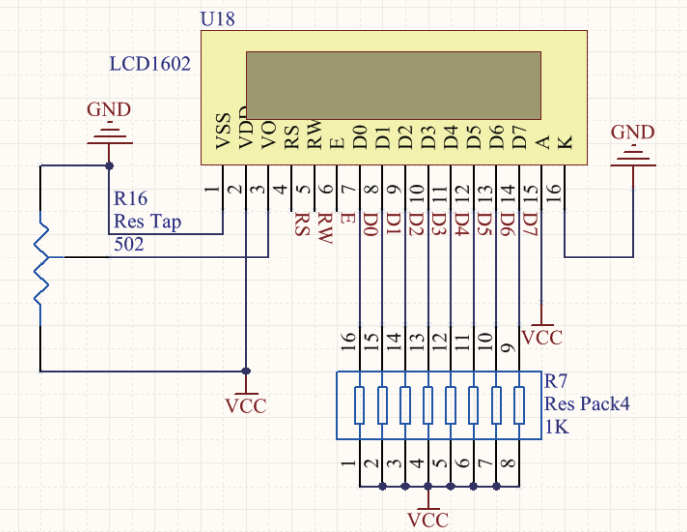

利用 LCD1602 显示风速,LCD1602 是一种能够同时显示 16 个 ×2 行字符的液晶显示器,能显示的数据格式有:数字,字母,ASCII 字符等等。该液晶通过三位控制总线和 8 位并行数据总线进行控制显示。
如图 4 所示,液晶显示电路用 LCD1602 作为显示器件,具有电路接口简单的特点,图 4 中的液晶接口分为电源接口、读写控制接口、读写数据接口,八位并行数据总线和单片机的 P0 口相连接,而读写控制线和单片机的 P2 口连接。滑动变阻器的作用是调节液晶对比度,便于优化显示效果。

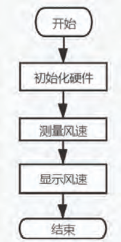

整个系统由单片机控制 ADC0832 将风速传感器输出的模拟量变为数字量,然后把数字量换算出相应的数值并发送到 LCD1602 上显示出来。因此整个系统的软件程序分为系统初始化子程序模块、ADC 转换子程序模块、液晶显示控制模块,整个系统上电之后,单片机先调用初始化函数,完成对液晶屏和 ADC0832 的硬件初始化,让液晶显示器显示出相应数据,初始化完毕后,控制 ADC0832 完成 ADC 转换并计算出速度,并对风速进行分级,传送数据到 LCD1602 显示出来,主程序流程见图 5。

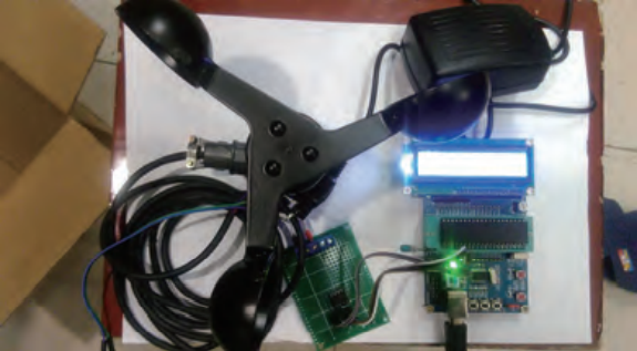

首先分别对各电路模块做功能性验证,第一步是进行单片机最小系统的功能调试,硬件焊接完成之后,通过下载一个 LCD1602 的初始化显示程序到单片机中观察液晶显示器是否正常显示字符。烧录程序后能够正常显示字符,说明单片机最小系统及液晶显示模块能够正常运行。随后测量三杯风速传感器的信号输出,通过测试,传感器能正常输出 0~+5 V 模拟信号。之后测试 ADC0832 的功能,ADC0832 功能测试是利用一个电位器产生模拟量输入,把 ADC0832 的驱动程序烧录进去,能够正常读取电压值,再将传感器输出信号作为ADC083 的输入,综合测试能够采集风速传感器的电压值并通过液晶显示出来。因此整个硬件测试基本通过,图 6 是整个硬件系统组装完成的电路实物图。

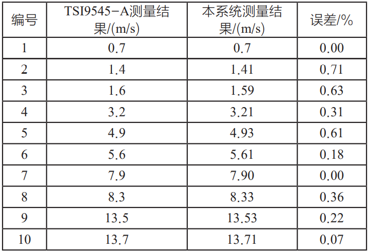

为了验证所设计风速采集记录仪测量风速的准确性,在相同环境下利用标准风速测量仪和所设计的风速采集仪进行对照实验,因实际条件限制,无法产生14 m/s 以上的大风,实验结果见表 2。
基于51单片机的风速测量仪设计的图10
表2 实验结果
4.2 结果讨论
从表 2 的实验结果中可以看出,所设计的风速测量仪风速测量结果和标准仪器测量结果一致性好,最大误差为 0.71%,具有较高精度,能够满足农业、工业、生产及生活所需,具有较强实用价值。
