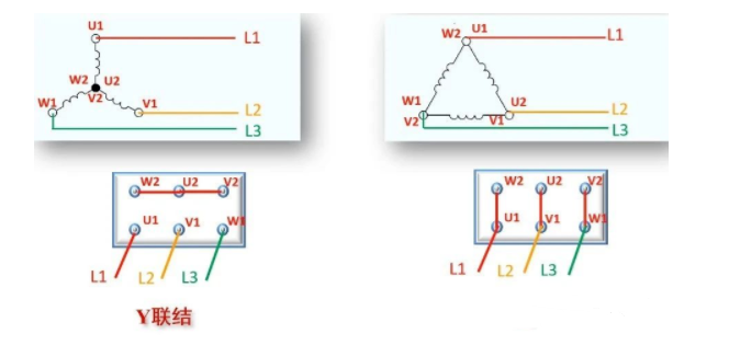

我们来看一下电动机定子绕组的联结方式,电动机定子绕组分为星形和三角形两种联结方式。
星形联结把U、V、W三相绕组首端U1、V1、W1分别与电源相连,尾端U2、V2、W2连成一点,接线盒端口按图U2、V2、W2短接,形成星形联结。
电动机星三角降压启动控制电路详解的图1
三角形联结把三相绕组按顺序首尾相连,U2与V1相连,V2与W1相连,W2与U1相连后接电源,接线盒端口按图连接,形成三角形联结。

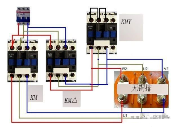

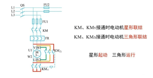

Y-△降压起动控制电路的主电路是在自锁电路主电路基础上增加KM△和KMY两个交流接触器。
通过对电动机U1、V1、W1、U2、V2、W2的连接形成星形和三角形联结。KMY主触点短接后把电动机U2、V2、W2连成一点实现星形联结,KM△主触点把接线端口U1接W2、V1接U2、W1接V2成三角形联结。
KM、KMY主触点闭合时电动机星形联结。KM、KM△主触点闭合时电动机三角形联结。

最后通过控制电路对主电路KM、KMY、KM△主触点的控制,实现电动机星形起动,三角形运行。

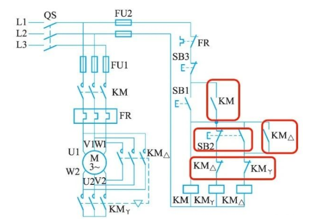

我们来看一下控制电路的组成。
分析电路时重点注意KM自锁触点、KM△自锁触点,复合按钮SB2联锁触点、KMY和KM△联锁触点在电路中的作用。

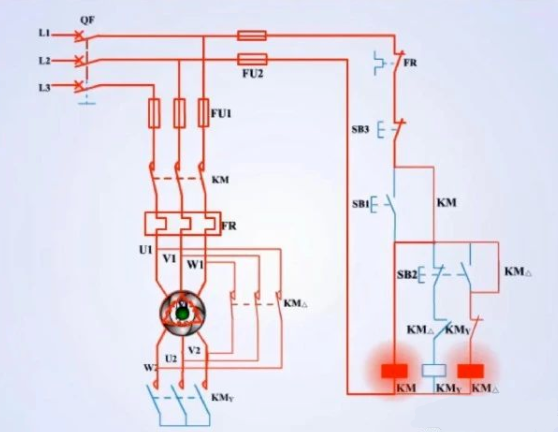

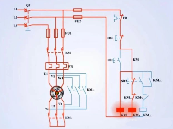

合上电源开关QF,电源引入,按下SB1起动按钮,KM线圈和KMY线圈得电,KMY的动断辅助触点先断开KM△线圈线路实现联锁保护,然后KM主触点,KMY主触点,KM动合辅助触点同时闭合实现自锁,电动机星形联结起动运转。

起动结束时,按下SB2复合按钮,动断触点先断开,KMY线圈失电,KMY主触点先断开,动断辅助触点后闭合。
然后SB2动合触点闭合,KM△线圈得电,其动断辅助触点断开KMY线圈电路,实现联锁保护。KM△动合辅助触点和KM△主触点同时闭合,电动机三角形联结全压运行。
电动机星三角降压启动控制电路详解的图6
按下停止按钮SB3,电动机停止运行。
