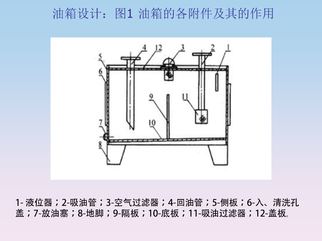

油箱设计:
一、 油箱在液压系统中的主要功能
1 .储存系统工作循环所需要的油量
油箱的容积必须能够储存停机时由重力而返回油箱的油液。并且要求油箱中的油液本身是达到一定清洁度等级的油液。并以这样清洁的油液提供给液压泵和整个系统的工作回路。(油箱的容积设计)
2 .散发系统工作过程中产生的一部分热量
液压系统中的容积损失和机械损失导致油液温度升高。油液从系统中带回来的热量有很大一部分靠油箱壁散发到周围空气中。这就要求油箱有足够大的尺寸,尽量设置在通风良好的位置上,必要时油箱外壁要设置翘片来增加散热能力。(油箱的温度控制设计)

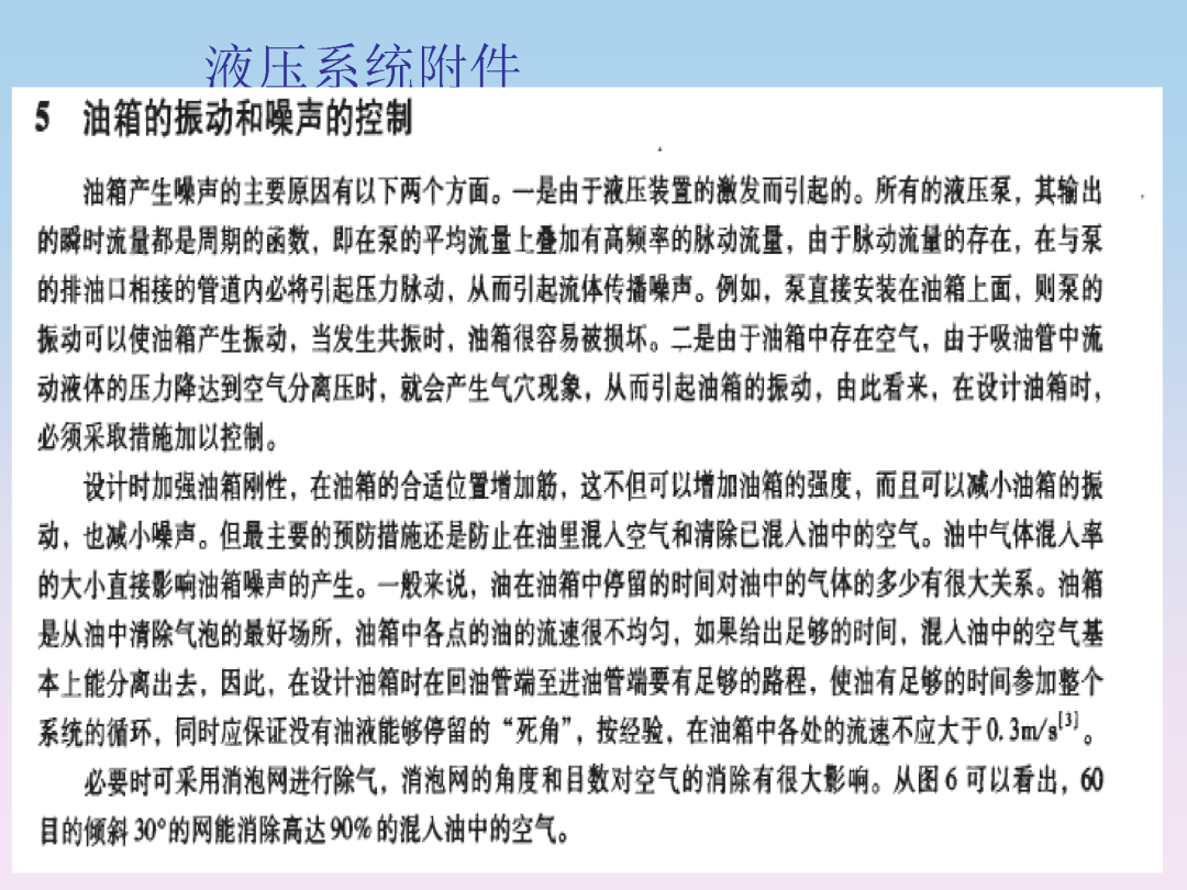

3 .促进油液中的空气分离及消除泡沫
液压系统低压区压力低于饱和蒸汽压、吸油管漏气或液位过低时由旋涡作用引起泵吸入空气、回油的搅动作用等都是形成气泡的原因。油液泡沫会导致噪声和损坏液压装置,尤其在液压泵中会引起气蚀。未溶解的空气可在油箱中逸出,因此希望有尽可能大的油液面积,并应使油液在油箱里逗留较长的时间。(油箱的结构设计 )
4. 沉淀杂质
未被过滤器捕获的细小污染物,如磨损屑或油液老化生成物,可以沉落到油箱底部并在清洗油箱时加以清除。
5. 分离水份
由于温度变化,空气中的水蒸气在油箱内壁上凝结成水滴而落入油液中,其中只有很少数量溶解在油液里。未溶解的水会使油液乳化变质。油箱提供油水分离的机会,使这些游离水聚积在油箱中的最低点,以备清除 。
安装元件:
在中小型设备的液压系统中,往往把液压泵组和一些阀或整个液压控制装置直接安装在油箱顶盖上。油箱必须制造的足够牢固以支撑这些元件。一个牢固的油箱还在降低噪声方面发挥作用。
二、油箱的种类:
1. 开式油箱,通大气,用于开系统;
2. 预压油箱。

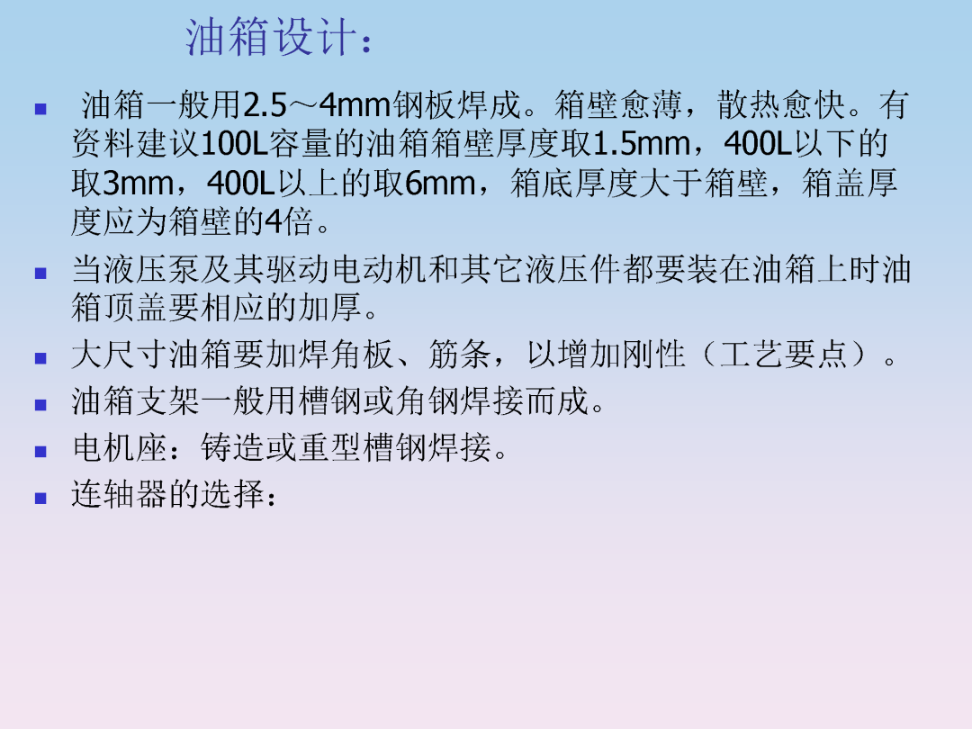

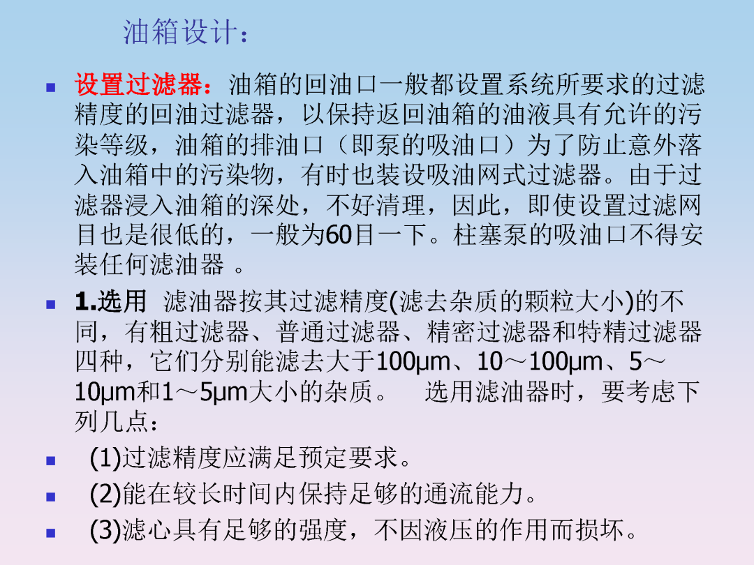

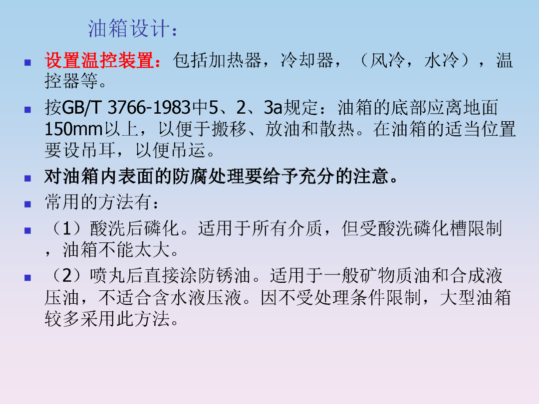

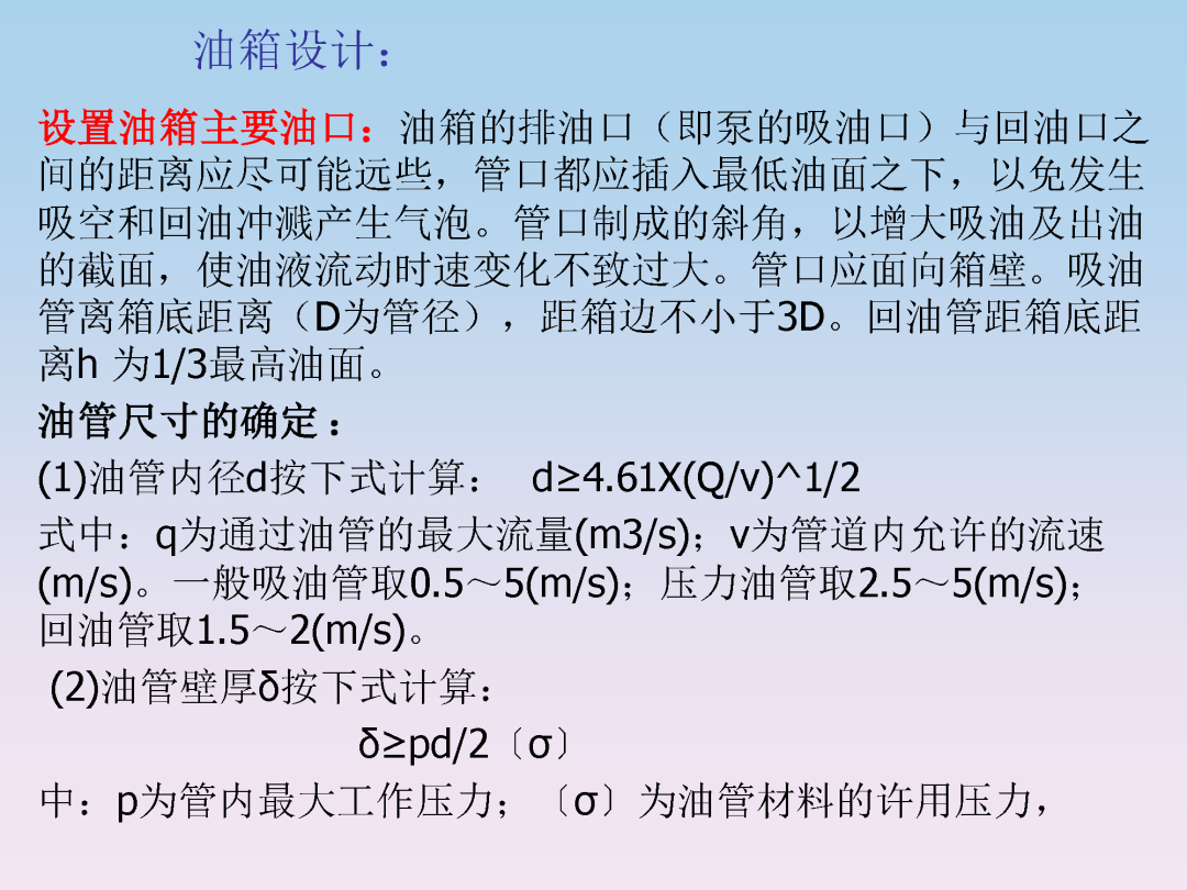

三、油箱的种类:
整体式油箱:是指在液压系统或机器的构件体内形成的油箱。以最小的空间提供最大的性能,并且通常提供特别整洁的外观。但是必须细心设计以克服可能存在的局部发热和噪声。
两用油箱:是指液压有与机器中的其他目的用油的公用油箱。最大优点是节省空间,但是有几个局限性。油液必须满足液压系统对传动介质的要求。油液温度控制困难,对于总量减少了的油液来说存在着两个热源。

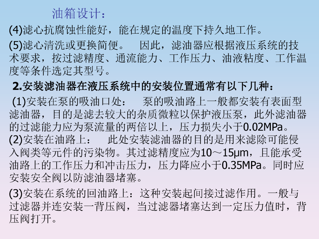

独立油箱:是应用最为广泛的一类油箱,最常用于工业生产设备,通常做成矩形的,也有圆柱形的或油罐形的。独立油箱的热量主要通过油箱壁靠辐射和对流作用散发,因此油箱应该是尽可能窄而高的形状。液压泵吸油管在液面以下或以上穿过油箱侧壁进入油箱。

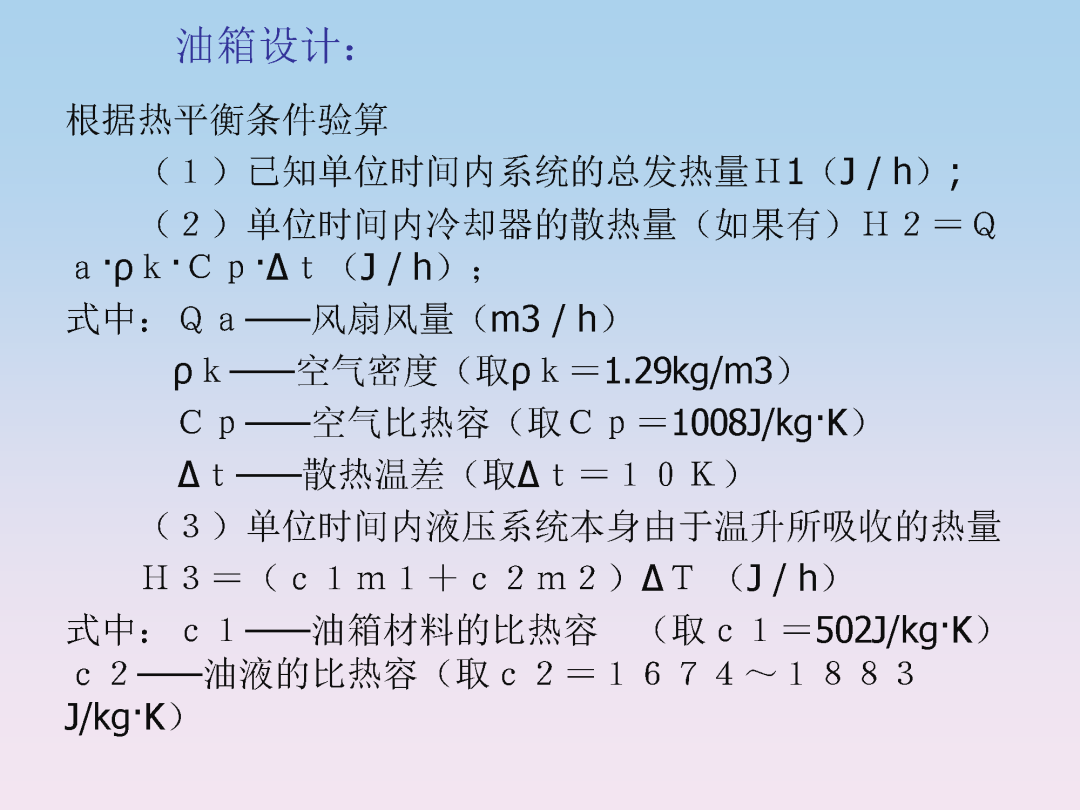

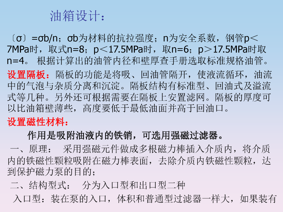

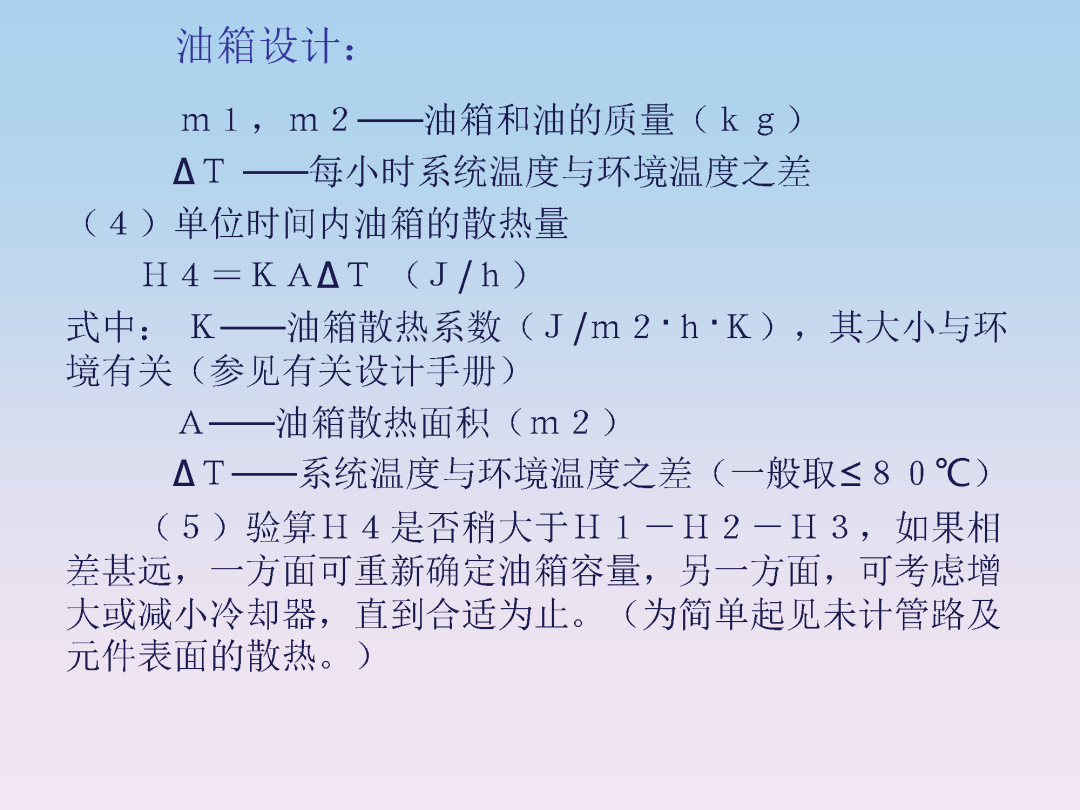

四、油箱的构造和设计要点

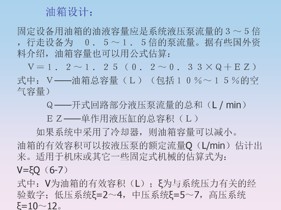

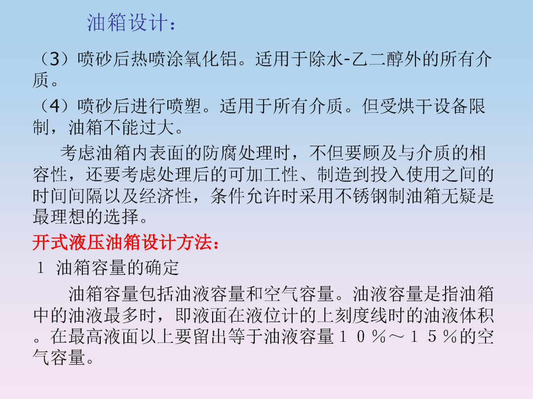

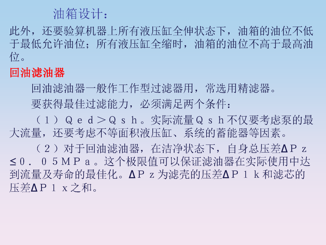

油箱必须有足够大的容量,以保证系统工作时能够保持一定的液位高度;为满足散热要求,对于管路比较长的系统,还应考虑停车维修时能容纳油液自由流回油箱时的容量;在油箱容积不能增大而又不能满足散热要求时,需要设冷却装置。
