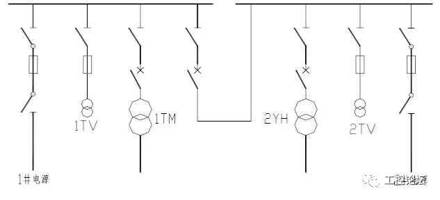

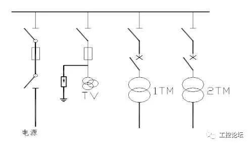

b. 单母线分段主接线
它在每一段接一个或两个电源,在母线中间用隔离开关或断路器来分段。引出的各支路分别接到各段母线上。这种接线的优点是供电可靠性较高,灵活性增强,可以分段检修。缺点是线路相对复杂,当母线故障时,该段母线的用户停电。采用断路器连接分段的单母线,可适用于一、二级负荷。采用这种供电方式注意保证两路电源不并联运行。单母线分段主接线如下图2所示。
配电系统图识读详细图解,值得收藏!的图2
▲图2单母线分段主接线

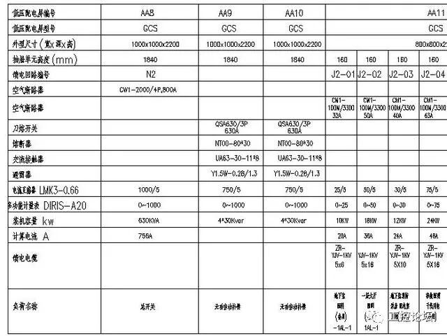

下部分为上部分线路所对应的配电屏回路的参数表,如下图3 所示。
配电系统图识读详细图解,值得收藏!的图3
例图中低压配电系统选用GCS型抽屉式配电柜,配电柜内水平及垂直母线均为五线制,主进线断路器具三段保护过流脱扣器。配电屏的进线和出线方式要根据摆放位置的实际情况来选定。配电屏要求设有专用接地铜母排。

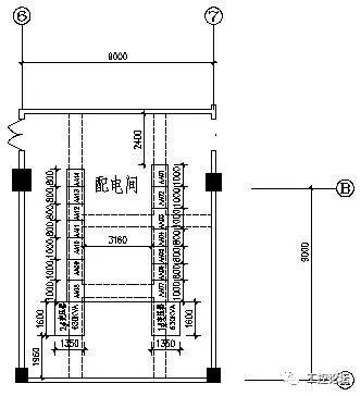

本节选用的图例中,变(配)电所的平面布置如图4所示。
配电系统图识读详细图解,值得收藏!的图4
▲图4变电所平面布置图

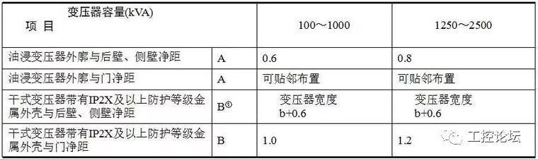

变压器外廓(防护外壳)与变压器室墙壁和门的最小净距(m)不得低于下表要求的数值。
表5  变压器外廓(防护外壳)与变压器室墙壁和门的最小净距(m)
配电系统图识读详细图解,值得收藏!的图5
▲表5变压器防护外壳间的最小净距(m)
变压器容量(kVA)项  目100~10001250~2500油浸变压器外廓与后壁、侧壁净距0.60.8油浸变压器外廓与门净距0.81.0干式变压器带有IP2X及以上防护等级金属外壳与后壁、侧壁净距0.60.8干式变压器带有IP2X及以上防护等级金属外壳与门净距0.81.0
注:表中各值不适用于制造厂的成套产品。

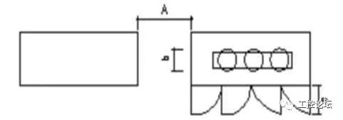

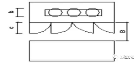

如果多台干式变压器布置在同一房间内时,变压器防护外壳间的净距不应小于表8.4与图8.13-1和图8.13-2的规定。
①当变压器外壳的门为不可拆卸式时,其B值应是门扇的宽度C加变压器宽度b之和再加0.3m。
配电系统图识读详细图解,值得收藏!的图6
多台干式变压器之间A值
配电系统图识读详细图解,值得收藏!的图7
多台干式变压器之间B值

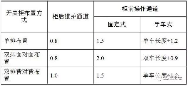

配电装置室内各种通道的净宽不应小于表6的规定。
配电系统图识读详细图解,值得收藏!的图8
▲表6配电装置室内各种通道的最小净宽(m)
注:
1  固定式开关柜为靠墙布置时,柜后与墙净距应大于0.05m,侧面与墙净距应大于0.2m;
2  通道宽度在建设物的墙面遇有柱类局部突出时,突出部位的通道宽度可以减少0.2m。
当成排布置的配电屏长度大于6m时,屏后面的通道应设有两个出口。当两出口之间的距离大于15m时,应增加出口。

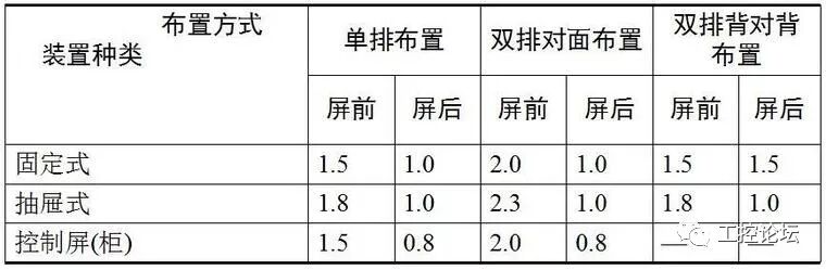

成排布置的配电屏,其屏前和屏后的通道净宽不应小于表7 的规定。
配电系统图识读详细图解,值得收藏!的图9
▲表7配电屏前后的通道净宽(m)
注:
1. 当建筑物墙面遇有柱类局部突出时,突出部位的通道宽度可减少0.2m;
2. 各种布置方式,屏端通道不应小于0.8m。

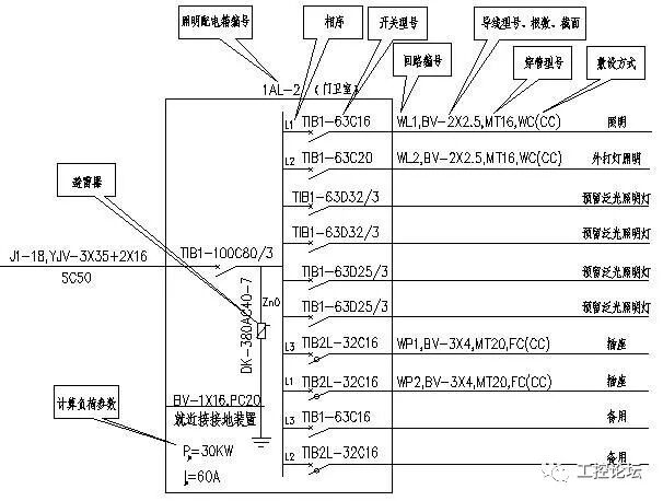

(2)配电箱系统图
配电箱系统图是示意性地把整个工程的供电线路用单线连接形式准确、概括的电路图,它不表示相互的空间位置关系。
以图8为例
配电系统图识读详细图解,值得收藏!的图10
▲图8照明配电箱系统图
照明配电箱系统图的主要内容包括:
①电源进户线、各级照明配电箱和供电回路,表示其相互连接形式;
② 配电箱型号或编号,总照明配电箱及分照明配电箱所选用计量装置、开关和熔断器等器件的型号、规格;
③各供电回路的编号,导线型号、根数、截面和线管直径,以及敷设导线长度等;
④照明器具等用电设备或供电回路的型号、名称、计算容量和计算电流等。

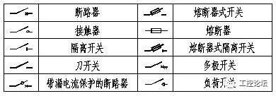

不同的厂家的开关表示方式不太一样,一般都包括型号、额定电流和极数。常见的开关种类如图10所示。
配电系统图识读详细图解,值得收藏!的图12
▲图10常见开关类型
线路的标注格式:a b-c(d×e+f×g)i-j h
其中:
a——线缆编号
b——型号(不需要可以省略)
c——线缆根数
d——电缆线芯数
e——线芯截面(mm2)
f——PE(保护线)、N(中性线)线芯数
g——线芯截面(mm2)
h——线缆敷设安装高度
i——线缆辐射方式
j——线缆辐射部位
上述字母无内容则可省略该部分。如图中BV-2×2.5,MT16,WC(CC)表示线路是铜芯塑料绝缘导线,2根2.5 mm2,穿管径为16mm的电线管暗敷设在墙内(暗敷设在屋面或顶板内)。由系统图中我们可以看出,一般配电箱的主进线都为电缆,而支线为电线。
