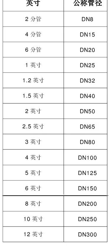

下图为管道英寸与公称尺寸之间对应关系:
机械设计中常用的阀门规格中“分”与“英寸”,是什么意思?的图16
机械设计中常用的阀门规格中“分”与“英寸”,是什么意思?的图17
