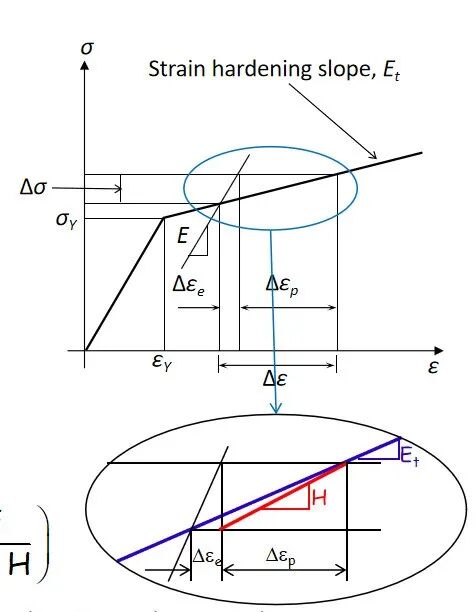

为当前屈服应力。对于初始加载, 等于材料屈服应力,材料达到屈服后, 要基于假定的应变硬化模型来更新。一般的工程材料,弹性模量及初始屈服应力可以由单轴拉伸试验得到,而 不能由实验得到。实验中可以得到应变硬化参数H,这个参数定义为应力-应变曲线中除去弹性应变分量后应变硬化部分的斜率。
双线性弹塑性模型(一)的图1
如图所示,塑性阶段应变增量分为弹性及塑性两部分:
卸载后,弹性应变回复,因而只用应变增量中的塑性应变部分来定义应变硬化参数。在塑性阶段,应力增量 可用3种模量中的任何一种写出:
因此

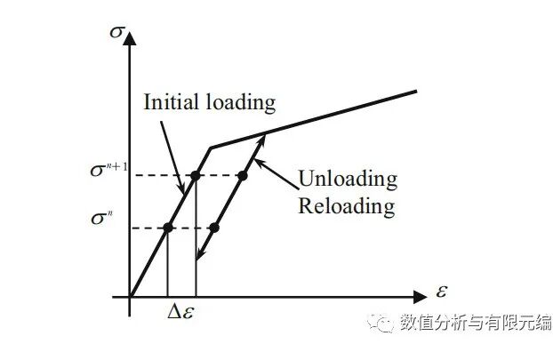

假定在此应变增量为弹性阶段,计算应力增量和试应力(trial stress)。
三) 检查屈服状态
检查试应力是否满足屈服条件,即
如果 ,则材料处于屈服前的初始荷载路径或者卸载路径,如图所示,
双线性弹塑性模型(一)的图2
此时累积应力
应变增量是完全弹性的,塑性应变没有改变。
