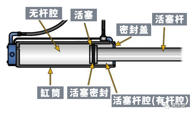

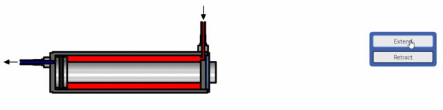

我们知道,液压缸产生的是直线运动。它由一个圆柱缸体和一个活塞杆组成,活塞杆在缸体内进进出出。活塞的运动范围受限于缸体的长度
活塞密封将缸体分为两个腔室:有杆腔和无杆腔。
液压缸活塞密封圈的真实作用,工厂老师傅都不一定知道的图2
液压缸的伸出与回缩过程
如果 在无杆腔充入油液,那么活塞杆就会伸出。
向有杆腔充入油液,活塞杆就会回缩。
液压缸输出力和活塞有效面积及其两边的压差成正比。

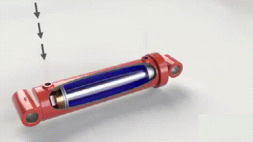

液压缸工作原理
以油液作为工作介质,通过密封容积的变化来传递运动,通过油液内部的压力来传递动力就是液压传动原理

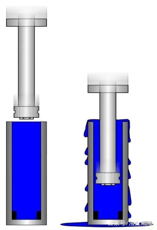

当你窥视处于工作状态中的液压缸内部时,缸体内都是充满油液的。
当然啦,活塞和活塞杆肯定是占据了缸体中的一部分空间的。
液压缸活塞密封圈的真实作用,工厂老师傅都不一定知道的图4
你可以想象一下,如果把活塞和活塞杆强行插入装满液压油的缸筒内,那么为了给活塞和活塞杆腾出空间,留出足够的空间,肯定会有与活塞和活塞杆等体积的油液会溢出缸筒。如下图所示。
液压缸活塞密封圈的真实作用,工厂老师傅都不一定知道的图5

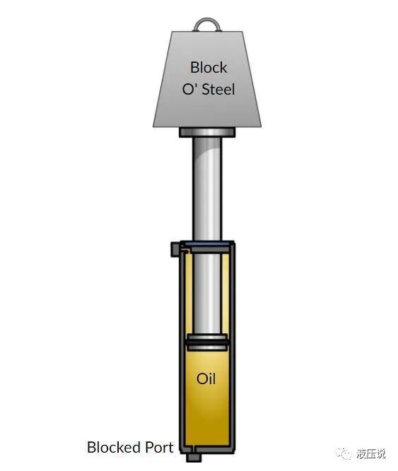

由于液压缸缸体内的总容积是固定的,在给缸体的某一腔室内不断充入油液的过程中,另一侧腔室内的油液肯定是要外流的。
换一种说法是,如果你想活塞在缸筒内能够发生移动,那么你就要提供一条液压油能够流进流出缸筒的路径,否则活塞是无法移动的。
举一个极端的例子,如果我把液压缸的两个油口都堵起来,在这种情况下,即使活塞杆上放了很重的物体(压力在液压缸的承压范围内),活塞也是无法向下移动的,如下图所示。
液压缸活塞密封圈的真实作用,工厂老师傅都不一定知道的图6
油口封闭,油缸受重,活塞杆不动

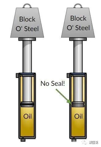

很多人会认为活塞上安装密封圈的目的是为了防止活塞杆下落(油缸垂直放置时)。不过,这种想法是有误的。
通过上文的学习,我们知道了要想使活塞杆移动的唯一方法就是提供一条油液流进、流出液压缸的路径。
那么活塞密封圈的作用到底是什么呢?
其实,密封圈的作用只有一个,就是在泵给液压缸供给恒定的流量时,能够 保证 活塞的 移动速度恒定
为什么这么说呢?因为,如果没有这个密封圈,那么会有一部分油液不是用来推动活塞运动,而是从间隙中绕过了活塞,流到另一侧腔室中去了。
这样一来,进入油缸的流量是恒定的,但是推动活塞移动的流量却减少了,那么活塞的移动速度肯定是无法保证恒定的了。
那么我们如何能证明上述观点呢?如下图所示,如果我们事先将液压缸两端堵上,再移除活塞上的密封圈,活塞杆是不会发生下降的。
液压缸活塞密封圈的真实作用,工厂老师傅都不一定知道的图7
因为此时缸筒内充满了油液,且油液没有流出油缸的通道,因此油缸内是没有空间来容纳因为下降而进入缸筒中的那部分活塞杆的体积的。

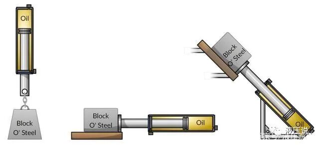

如果你还未理解上述内容,可以看看以下三种情况。
液压缸活塞密封圈的真实作用,工厂老师傅都不一定知道的图8
将液压缸两端堵上,再移除活塞上的密封圈,在缸筒内充满油液时,不论油缸是树立放置,平稳放置还是倾斜放置,外力是从上还是从下方给予,活塞杆均不会移动。
